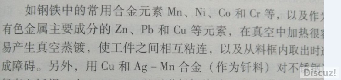

 楼主| 发表于 2015-8-13 15:51:06 | 显示全部楼层
签到天数: 365 天
 楼主| 发表于 2015-8-13 15:54:53 | 显示全部楼层
上面是取自真空热处理的片段,依上面的说法那个真空蒸发导致的粘连。那与气氛炉的原理的有不同之处。
或是那次气氛炉粘连的工件表面有使钢铁低熔点的粉末类似这样的东西。
