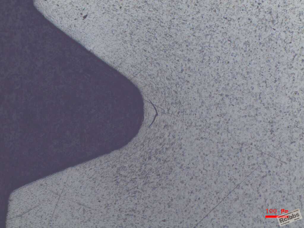

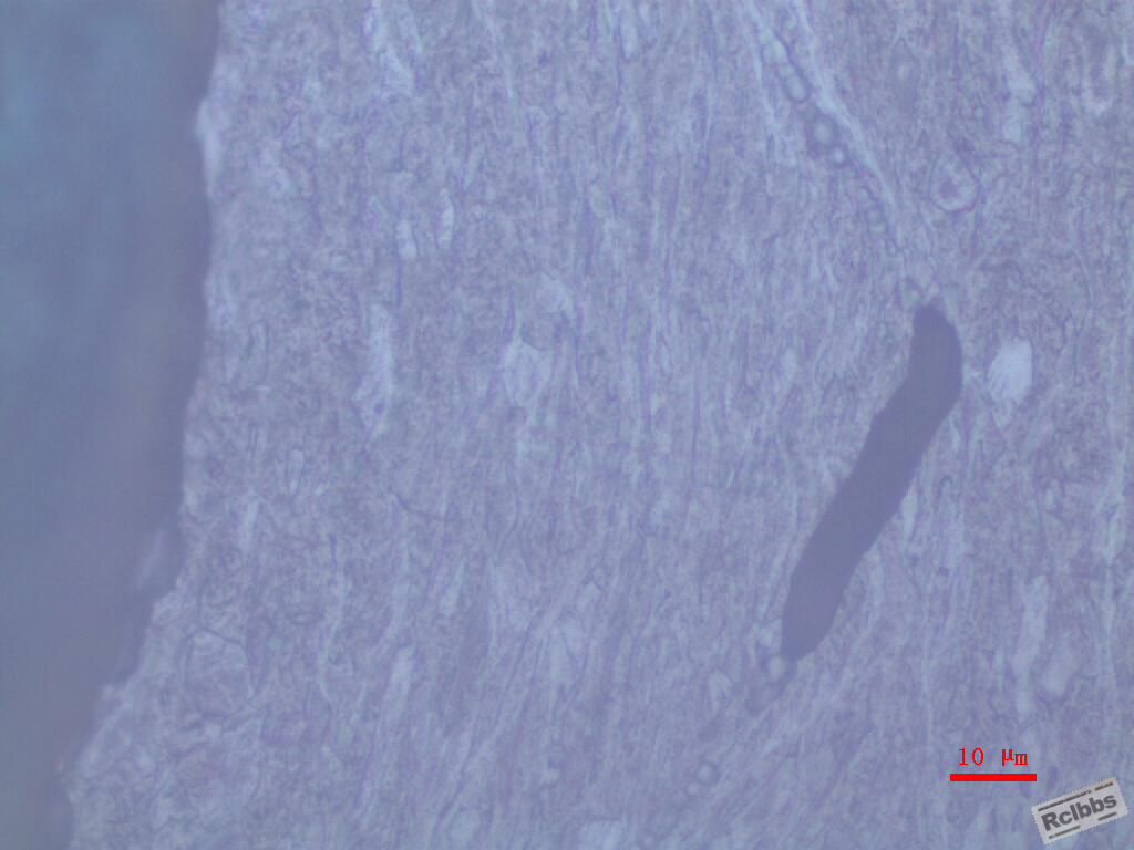

各位做钛合金螺栓的大侠,谁遇到过这样的问题?成因是什么?如何避免产生该缺陷?
100x 牙底
100x 牙底

个人感觉是钛合金绝热剪切带,滚螺纹时变形速率较大,由于钛合金导热差,导致局部相变,形成空洞,空洞连接,造成牙底缺陷。个人意见啊,抛砖引玉,希望大家广泛讨论一下。
