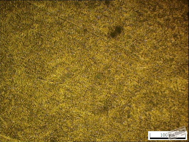

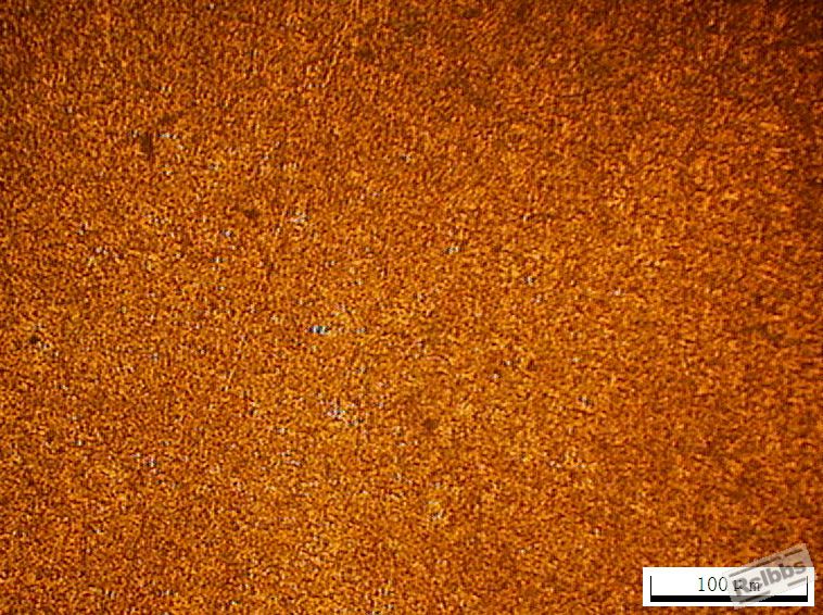

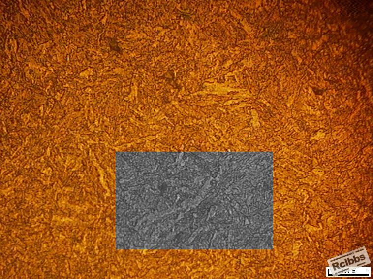

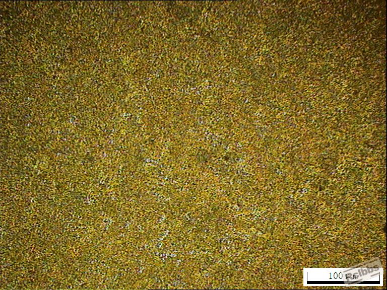

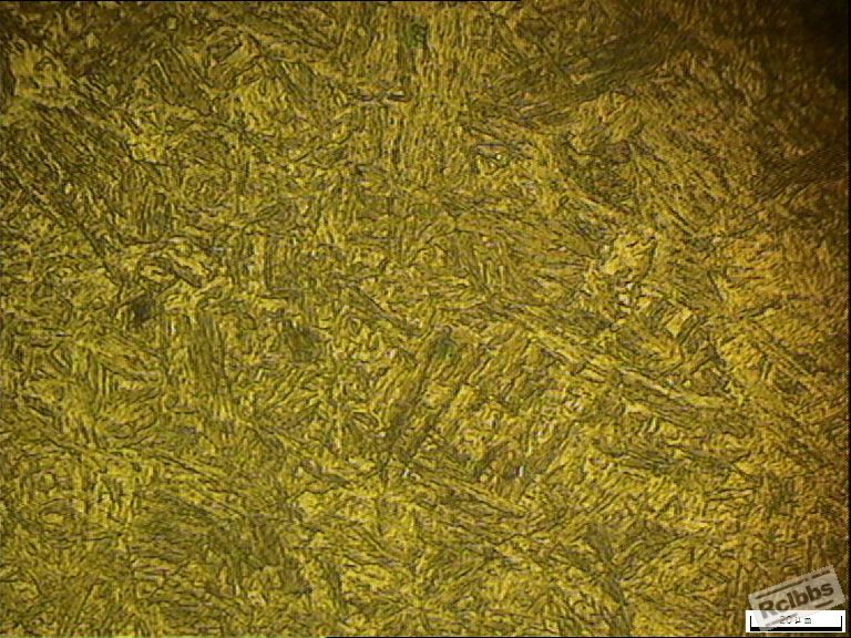

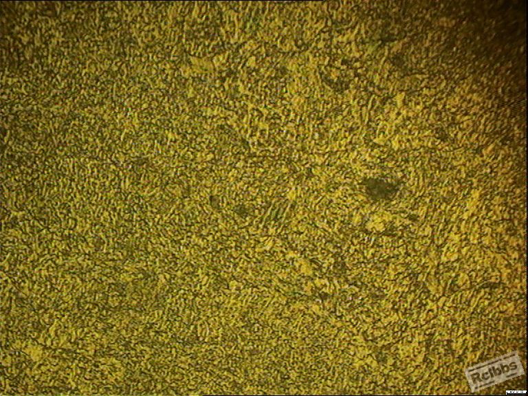

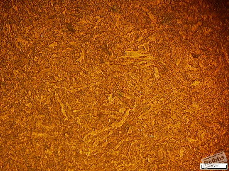

材质18CrNiMo7-6    预处理:   保护气氛  淬火+高回
锻态工艺不详,委外加工。
检测硬度323HB
保护气氛淬火  : 850度快速油淬火
硬度43.9HRC/431HBW
回火保护气氛 730度回火
  硬度185HBW
大家伙给每个状态的金相组织给判一判。。。

发表于 2015-9-11 16:34:41 | 显示全部楼层
LSL555 发表于 2015-9-11 16:28
说明每种状态的组织各是什么
锻态应为粒贝加少许马氏体?
淬火态为板条马氏体和贝氏体?
回火态么就是索氏体?

发表于 2015-9-11 16:22:33 | 显示全部楼层
判什么,感觉都可以!

 楼主| 发表于 2015-9-11 16:28:08 | 显示全部楼层
swealy 发表于 2015-9-11 16:22
判什么,感觉都可以!
说明每种状态的组织各是什么

发表于 2015-9-11 19:09:55 | 显示全部楼层
每张都是贝氏体

发表于 2015-9-11 22:10:46 | 显示全部楼层
都是贝氏体有点夸张,应该是都有贝氏体。最后一张应该都是很细的回火索氏体,贝氏体应该没有的,个人观点。

 楼主| 发表于 2015-9-12 08:17:19 | 显示全部楼层
swealy 发表于 2015-9-11 16:34
锻态应为粒贝加少许马氏体?
淬火态为板条马氏体和贝氏体?
呵呵,我个人也是这么认为的。不过锻态除了你说的,还有极少的F存在

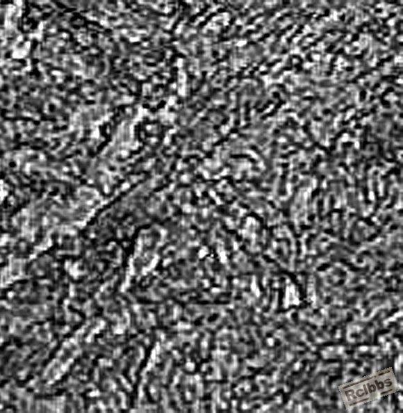

发表于 2015-9-12 10:39:03 | 显示全部楼层
chaijiadashao 发表于 2015-9-11 22:10
都是贝氏体有点夸张,应该是都有贝氏体。最后一张应该都是很细的回火索氏体,贝氏体应该没有的,个人观点 ...
最后一张400倍,第五张1000倍,我将图片做如下处理:
可见是在黑灰色基体上分布着白色岛状组织,应该是贝氏体。索氏体应该是在白色铁素体基体上分布着白色非岛状碳化物颗粒。其他几张照片也都这样处理看过。
签到天数: 29 天
发表于 2015-9-12 11:06:43 | 显示全部楼层
我个人觉得最后一张是100倍的,第5张是500倍的。

发表于 2015-9-12 11:23:08 | 显示全部楼层
我是按图上的标尺计算放大倍数,和你的屏幕大小有关
