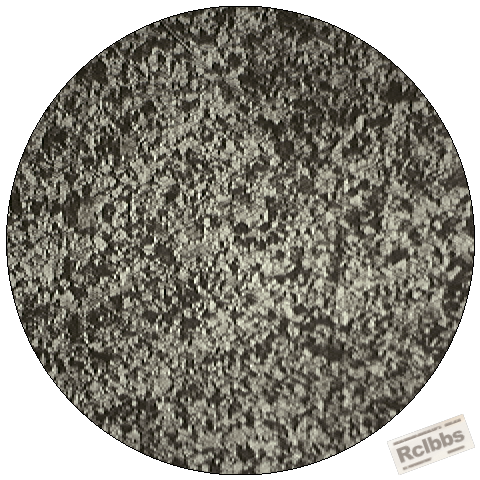

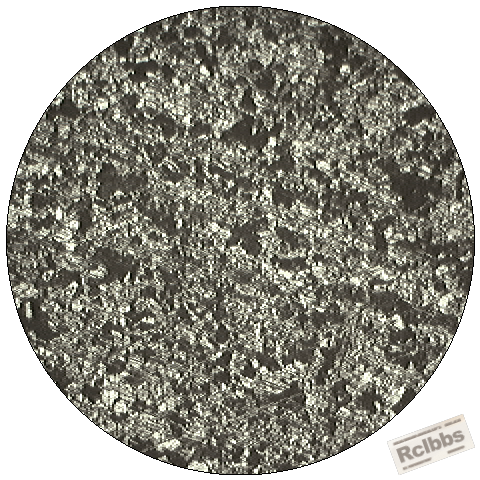

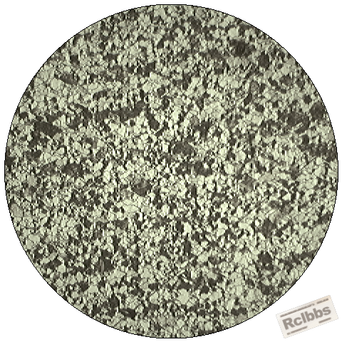

          如题,老孤不懂金相,大家看看下面这三幅20CrMnMoH等温正火金相(均为100×)分别可评级几级
 楼主| 发表于 2015-9-12 14:42:50 | 显示全部楼层
另外,坛子里若有人做过该材料的等温正火,请提供合格金相组织所对应的照片
发表于 2015-9-12 15:38:40 | 显示全部楼层
3级半,带状倾向,稍微不怎么均匀

          按照GBT13320-2007评级,你认为这个金相合格吗?可评几级?
          工艺:等温正火,880℃-910℃-935℃弱风风冷4min,进入660℃的等温室等温,运行周期15min,汽车后桥盆角齿,出炉剖件检测,硬度160HBW
发表于 2015-9-12 20:29:38 | 显示全部楼层
3张图谱应该是同一本体的3个金相图谱;那么第一,第二两图谱可评为:(铁素体加珠光体2级),第三张图谱差一些但也接近3级。我要说的是亚共析钢常温下的平衡组织基本相同。通过第3张图谱我们可以看出奥氏体均匀化程度不够,用老百姓的话说“没烧透”再加长一点时间烧透就好了。金相是用来指导工艺的,所以要学会看啊,祝你成功。

根据gb/t13320-07标准,20crmnmoh正火后的金相组织为f+p2级,局部3级,合格。

发表于 2015-9-13 20:37:34 | 显示全部楼层
前2张2级别,第三张超过3级,应该在3到4级之间。

我上面提到,亚共析钢正火后的组织都差不多:只是随着含碳量的增加珠光体增多一点罢了。你的第一,二张图谱已经很标准,无需再上传图片。你还可以参照gb8493-87(一般工程用铸造碳钢金相)加以识别。再多说两句;1,正火后的产品合不合格不能以烧几个小时为标准,要以国标等级为准,锻打,铸造后的各类配件有时要烧8-10小时才能完全奥氏体化(很难相信是吗),------金相可以指导我们要烧多长时间。2,正火作为最终热处理时金相组织一定要达到要求,不然力学性能不合格,------假如900度保温5h不合格,可以用930度保温5h会合格的,温度高转变快,精心加减工艺参数组织不会粗大,仅供你参考。
