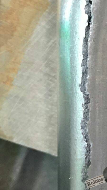

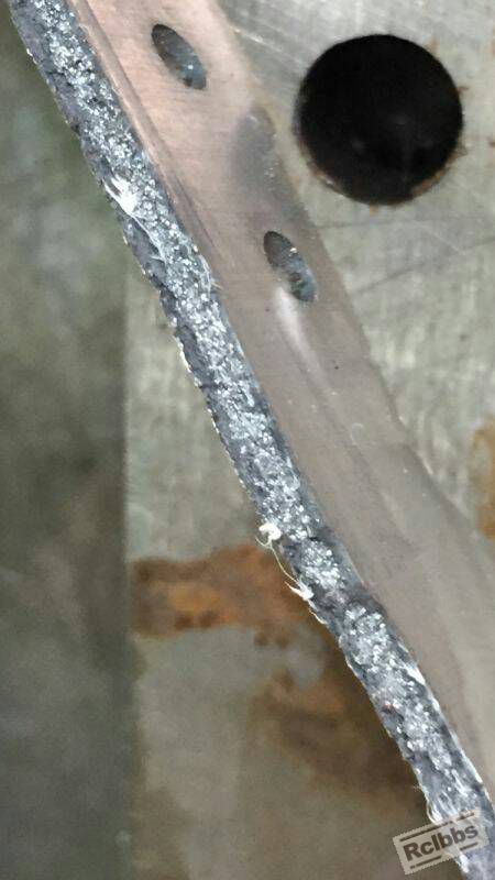

6 5 Mn材料,HB190左右,2.5mm压90度角断裂,是什么原因呢?怎么解决呢?谢谢各位!!
 楼主| 发表于 2015-9-13 11:29:26 | 显示全部楼层
断裂图片

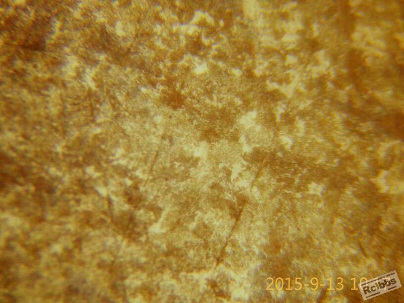

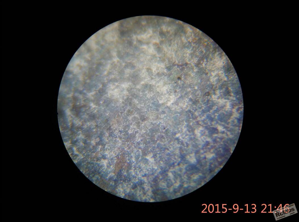

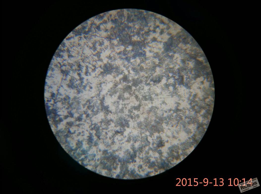

 楼主| 发表于 2015-9-13 20:26:20 | 显示全部楼层
发表于 2015-9-13 20:34:22 | 显示全部楼层
看看夹杂物和探伤,原来遇到一个,成分偏析,形成马氏体

条件有限,没办法做探伤和成份,这材料几吨,都是这样,冲裁出来的产品到下一工序90度压型,一压就断!昨天试了用手都能折断。
 楼主| 发表于 2015-9-14 21:54:19 | 显示全部楼层
退火后问题解决,折180度都没问题
发表于 2015-9-14 23:03:58 | 显示全部楼层
那那就是塑性不够,不过退火要增加很多成本
