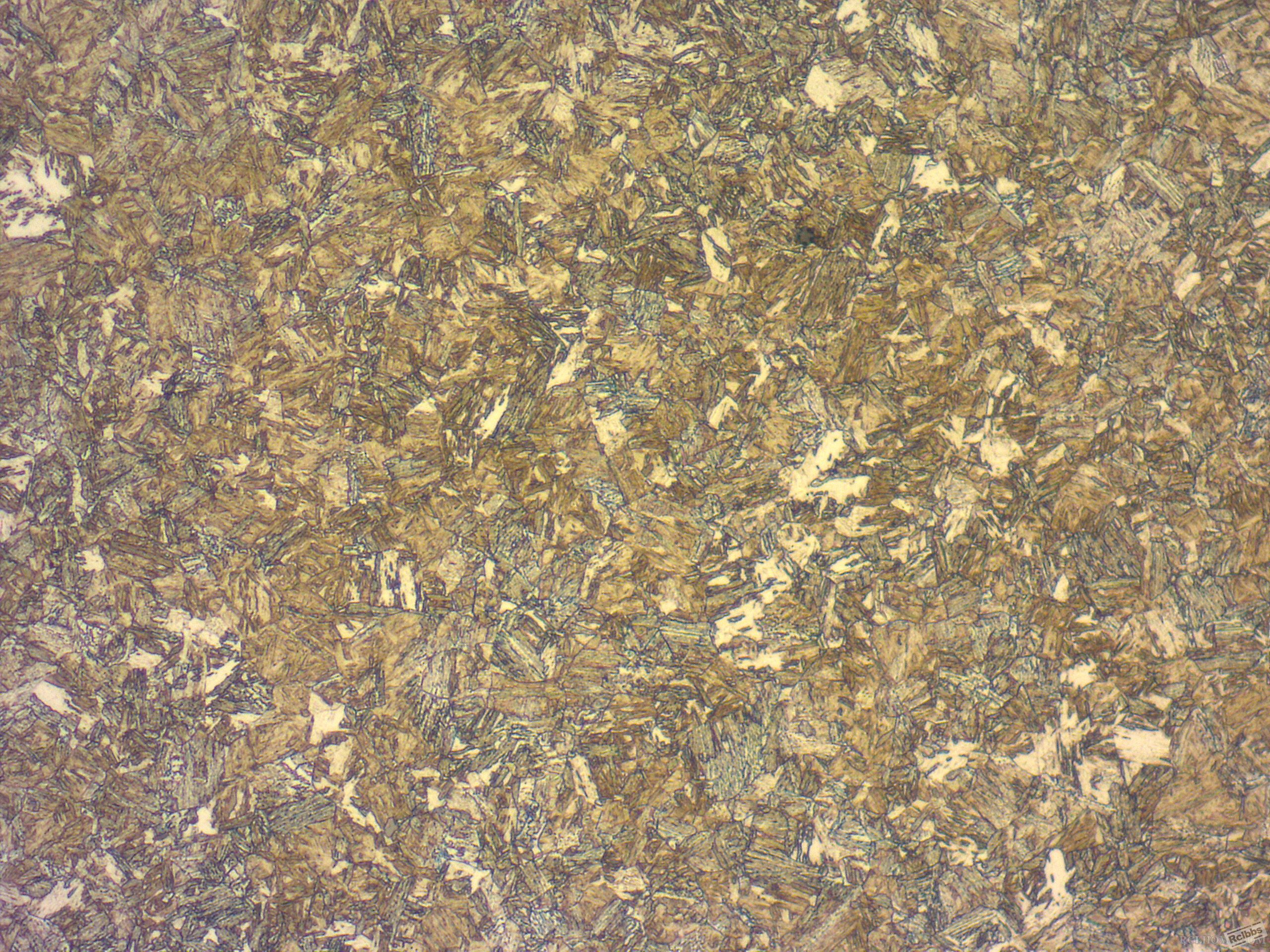

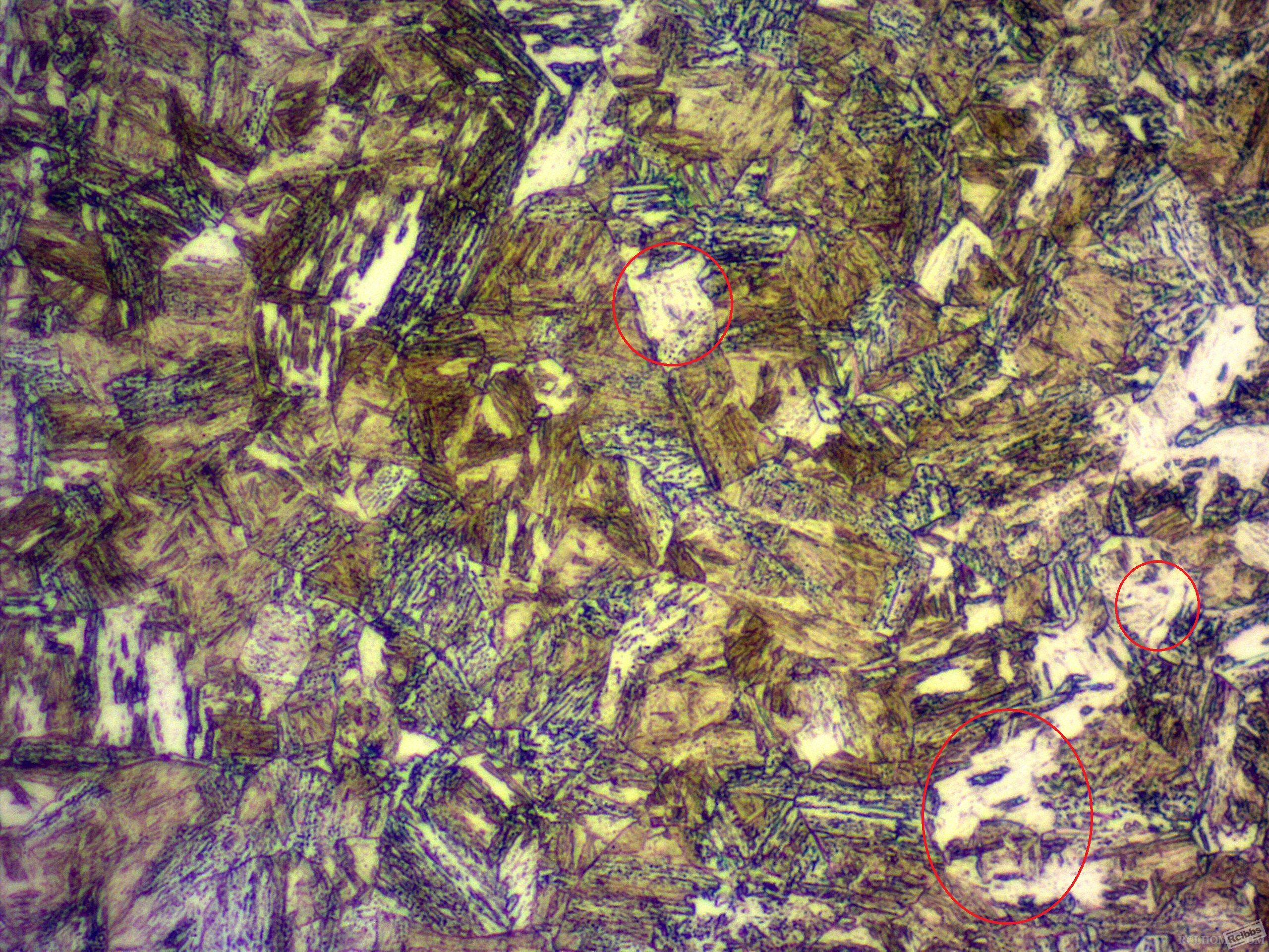

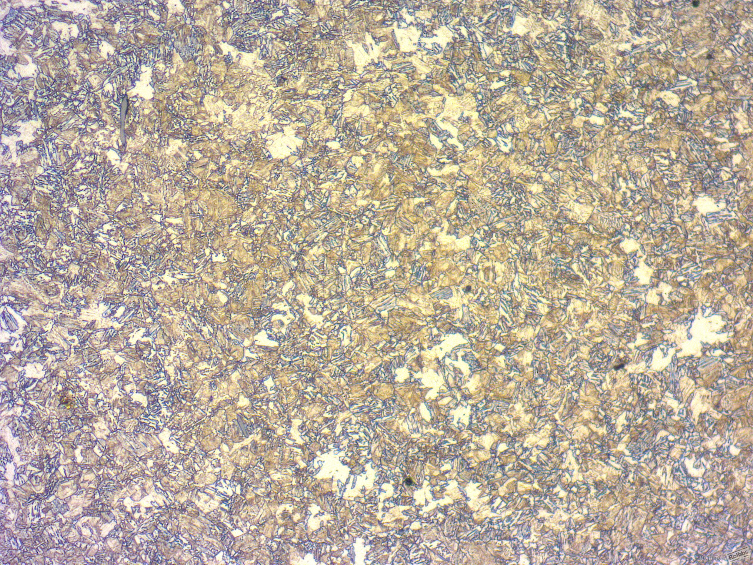

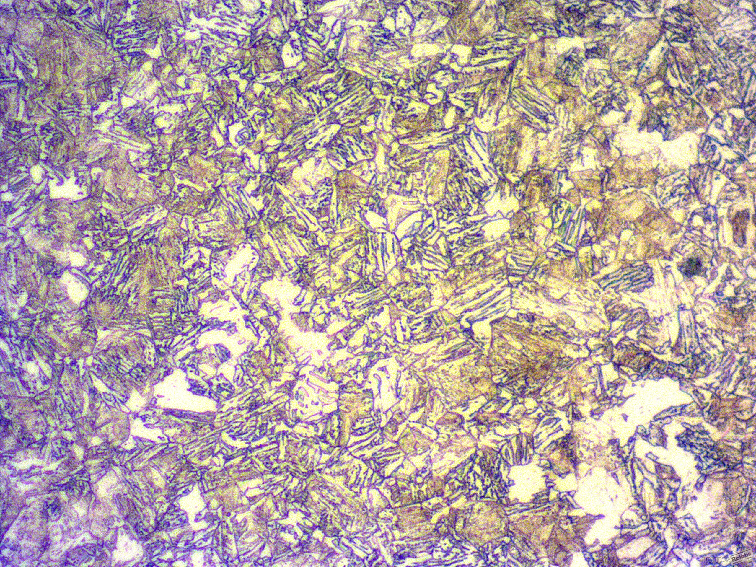

借用的铁匠图片,供大家讨论。
NoF 200x
NoF 200x
NoF 500x
NoF 500x
M+B+F 200x
M+B+F 200x
M+B+F 500x
M+B+F 500x

用网格法很容易测量

这个的关键在于游离铁素体的确定,很多白色的地方都不是铁素体,用显微硬度打出的硬度可以确定是低碳马氏体,
以前听说过美国客户是用网格法,国内貌似大多都是比较法和软件评测。
能不能介绍下网格法具体的操作方法,有没有相关的标准,方便的话可不可以传一份上来。

这四张图没有游离铁素体
