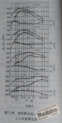

        图2所示为变形铝合金2A50锻铝的人工时效硬化曲线。从图中看出,人工时效硬化曲线有一强度峰值。超过峰值时效温度后,加热温度越高,其强度峰值越低,出现峰值所需要的时间越短;人工时效时,合金的塑性随强度的升高而明显降低。因此,人工时效时应严格控制其温度和时间。如果温度低、时间短,则达不到强度峰值,产生“欠时效”现象。温度过高或时间过长,使合金强度下降,产生“过时效”现象。
