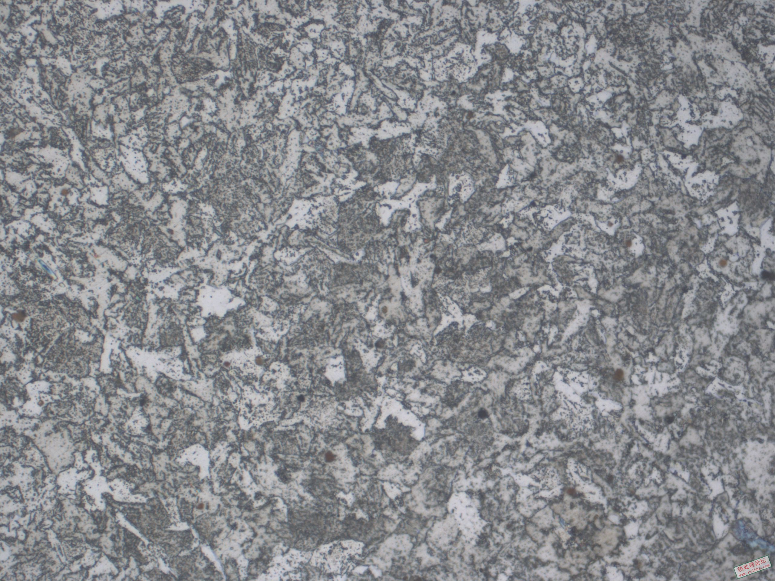

805108-100X.JPG 求教大家如图的Q235B钢板的金相组织

发表于 2008-5-8 16:08:04 | 显示全部楼层
Q235B成分:C--0.12-0.20,Mn--0.30-0.70,   Si--0.3, S--0.045 P--0.045
看上去像调质组织。给个500X看看,确认一下硬度值。这些是必须的。

 楼主| 发表于 2008-5-8 18:49:24 | 显示全部楼层
硬度在150HV左右,
发表于 2008-5-8 19:21:22 | 显示全部楼层
淬火后组织,里面存在大量贝氏体。检测一下材料,碳含量居多呀

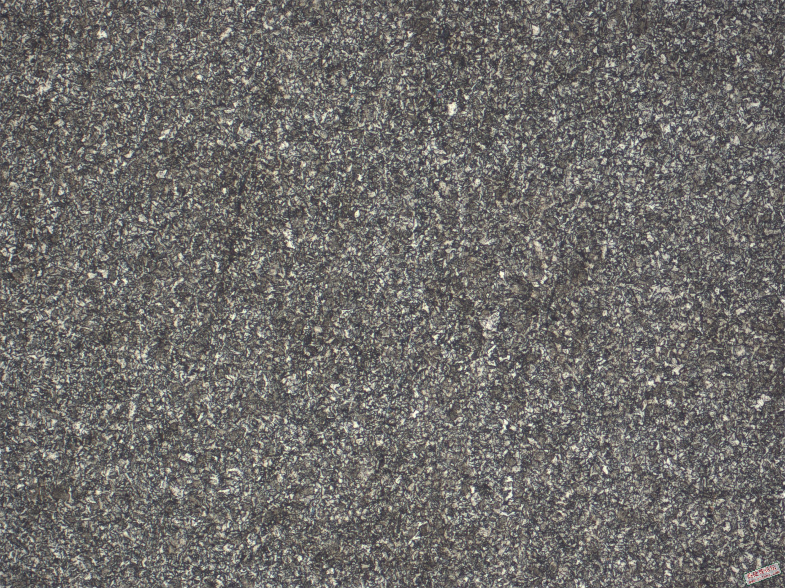

 楼主| 发表于 2008-5-11 19:55:38 | 显示全部楼层
多谢指教 我有时间再发个500X的图上来大家再印证下,最新500倍图片

发表于 2010-7-3 00:59:19 | 显示全部楼层
没有高手回答下吗?我也学习下。
发表于 2010-7-9 11:27:15 | 显示全部楼层
正火组织,晶粒很细
签到天数: 220 天
发表于 2010-7-9 11:30:10 | 显示全部楼层
是否材料错误?
从图片看不是Q235材质的正常组织。
发表于 2011-12-9 20:33:37 | 显示全部楼层
怎么和我天天看的组织不同呀,你的这个是Q235B调质后的吧
