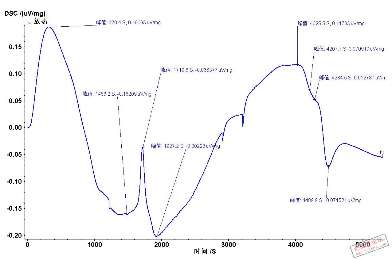

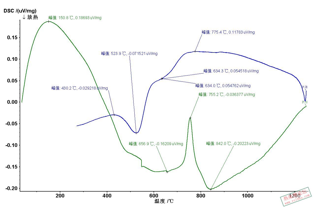

这几天做了DSC曲线 麻烦帮忙分析一下 谢谢各位了
加热25K/min,保温5min后 以35k/min速度冷却
是空冷贝氏体钢 为了测定A1 A3 以及铁素体和珠光体转变点
两个图的横坐标不同
