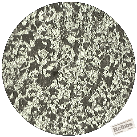

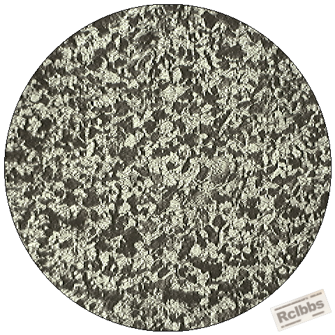

         如题,看附图,这是产品实物剖切取样检测,大家看看金相组织和晶粒度能评几级?

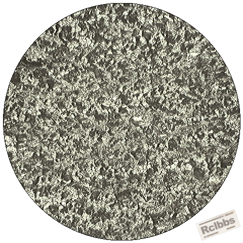

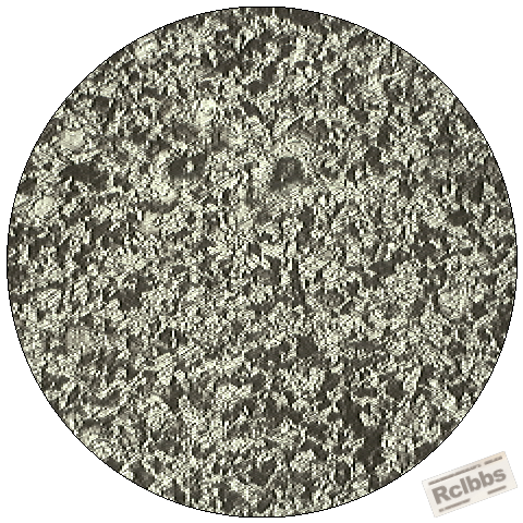

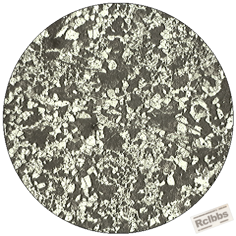

 楼主| 发表于 2015-10-29 17:14:24 | 显示全部楼层
赵晓光 发表于 2015-10-28 20:08
曾经做过一个锻造后直接埋着冷却的,还是很均匀的。不过那个试样原材料就挺均匀的,而且锻造加热是用中频加 ...
           看看这两幅是否均匀?这可是量产的正火产品

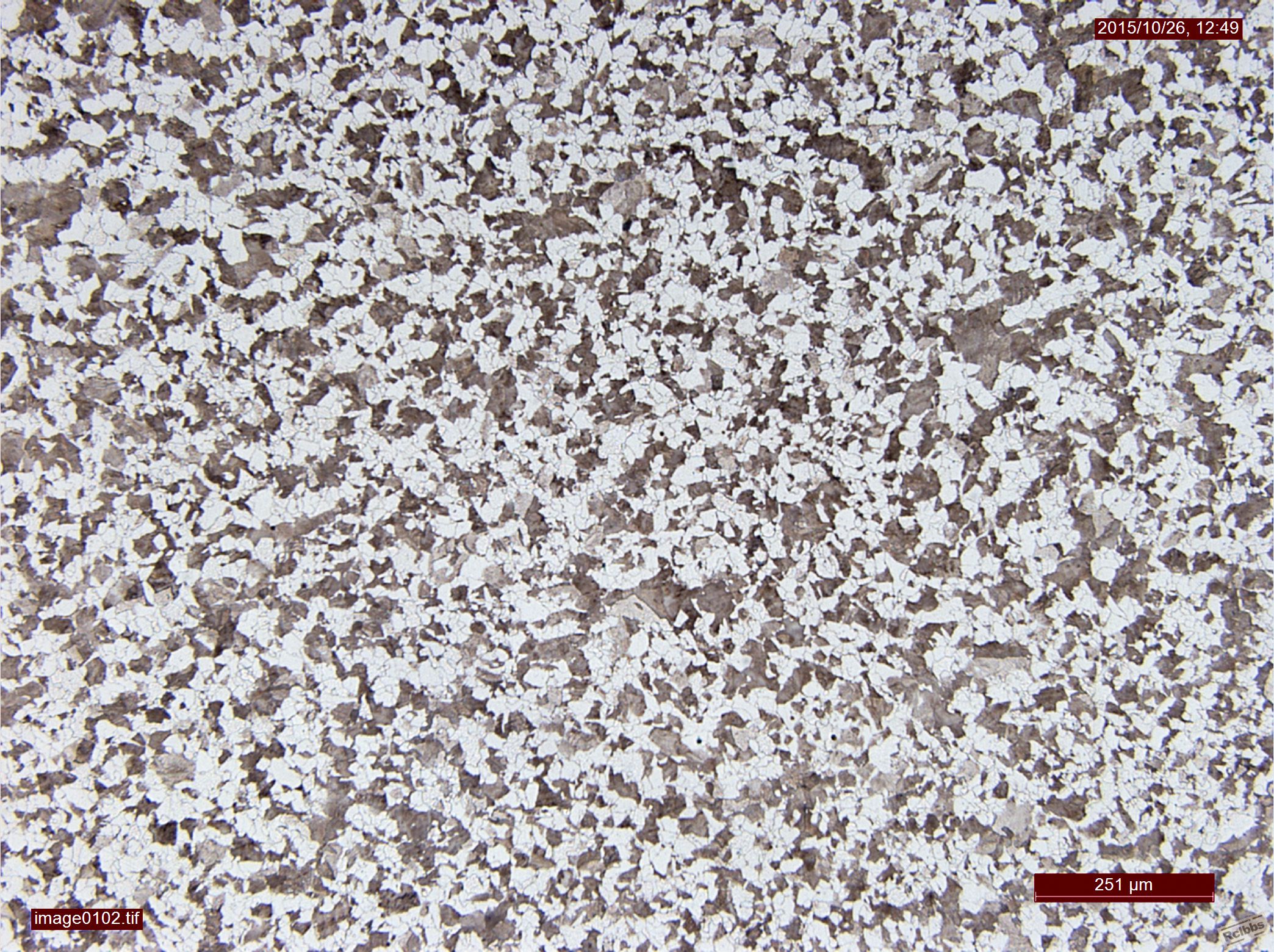

 楼主| 发表于 2015-10-22 08:45:38 | 显示全部楼层
最近又做了一批20CMniMoH的等温正火

发表于 2015-10-27 22:51:57 | 显示全部楼层
不均呀,扩散不充分。

曾经做过一个锻造后直接埋着冷却的,还是很均匀的。不过那个试样原材料就挺均匀的,而且锻造加热是用中频加热的。做完后试着车削和拉花键,结果加工性能还挺好。照片得找找再发了。

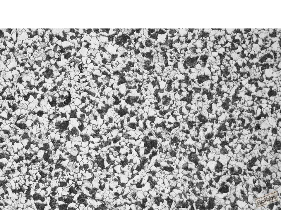

发表于 2015-12-25 16:35:31 | 显示全部楼层
传一个均匀的看看。这张够均匀些。

发表于 2015-12-25 16:48:15 | 显示全部楼层
等温正火.jpg 传一个均匀的看看。这张够均匀些。

发表于 2015-12-26 12:30:54 | 显示全部楼层
孤鸿踏雪 发表于 2015-10-28 10:40
你有均匀的吗?传上来个大家分享一下哈

 楼主| 发表于 2015-12-28 15:51:19 | 显示全部楼层
赵晓光 发表于 2015-12-26 12:30
传一个均匀的你看看。
        你认为这个组织比1楼和2楼的组织有多大差异?可否按照GB-T13320标准对1、2楼和你提供的这个分别进行评级?

发表于 2016-1-17 11:32:35 | 显示全部楼层
我提供的可评为1级,2楼的可评2级,1楼的第2张比2级高些,但再往上还没有太对应的级别。1楼的其他2张看不太清无法评。3楼的则有锻造残余未去除掉接近6级。

发表于 2016-1-17 11:38:00 | 显示全部楼层
孤鸿踏雪 发表于 2015-12-28 15:51
你认为这个组织比1楼和2楼的组织有多大差异?可否按照GB-T13320标准对1、2楼和你提供的这个分别 ...
       我提供的可评为1级,2楼的可评2级,1楼的第2张比2级高些,但再往上还没有太对应的级别。1楼的其他2张看不太清无法评。3楼的则有锻造残余未去除掉接近6级(如果有贝氏体的话)。
       你发的图片(2楼的)的组织均匀性比我回复的要差点。感觉主要是温度或时间少些,2楼的时间可能是主要的。

            “锻造残余未去除掉”,这个锻造残余是指什么?如何去除?

锻造残余就是大的珠光体晶粒。充分扩散去除。
