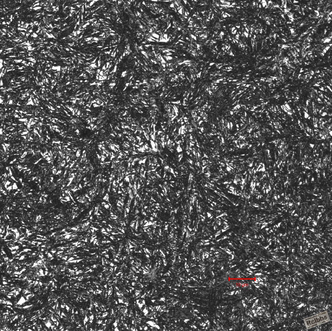

20Cr表面渗碳处理 ,估计回过火
对低碳马氏体和板条马氏体 直观认识不够,有图片的能否交流学习下。
1号

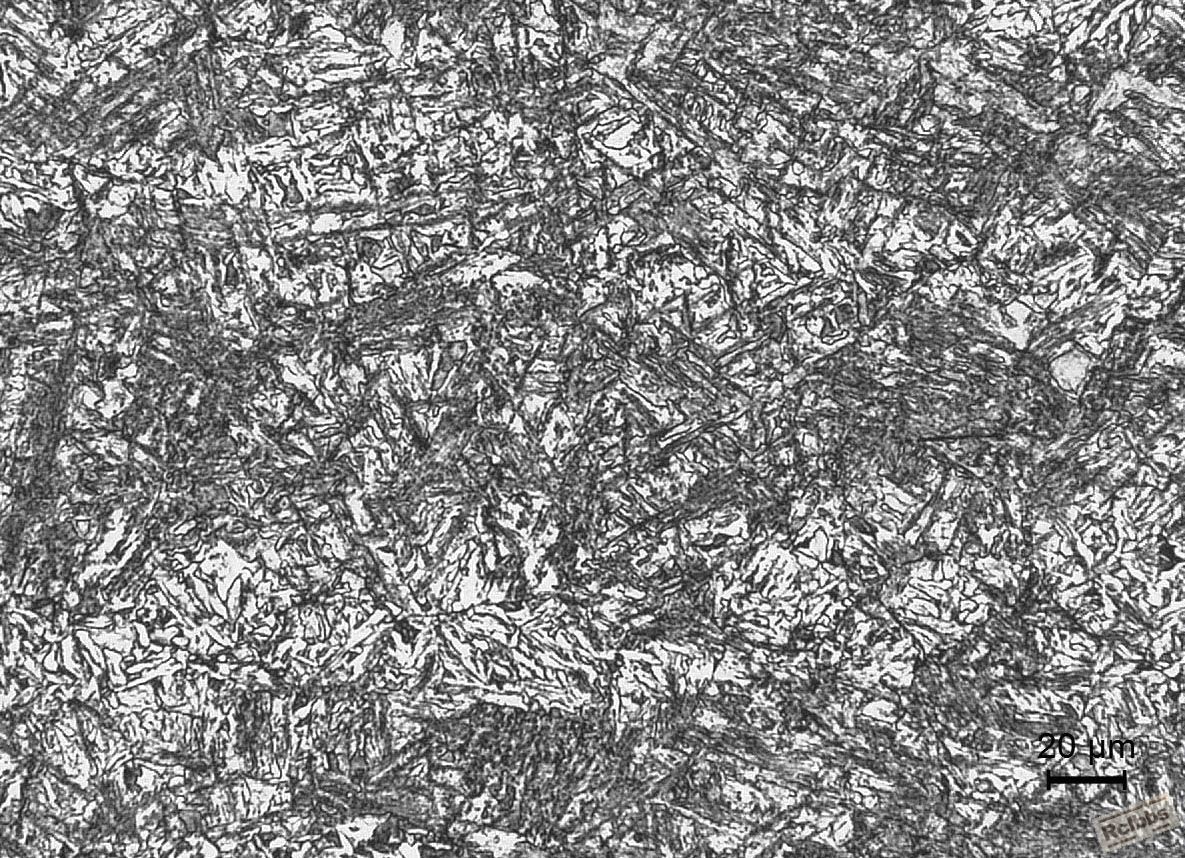

2号应该是低碳,调质处理了,组织怎么说

1号,马氏体+残余奥氏体;2号,号称调质处理其实全部都是贝氏体

1号 因为是渗碳,这算高碳马氏体,低碳马氏体,板条马氏体,那个叫法合适?
2号,应该也有铁素体吧?

1号已经回火,回火前是高碳马氏体
