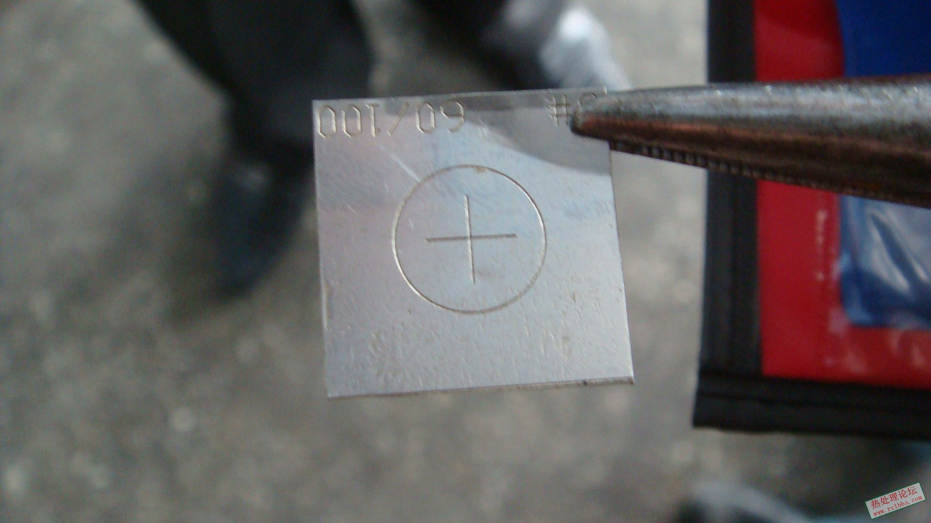

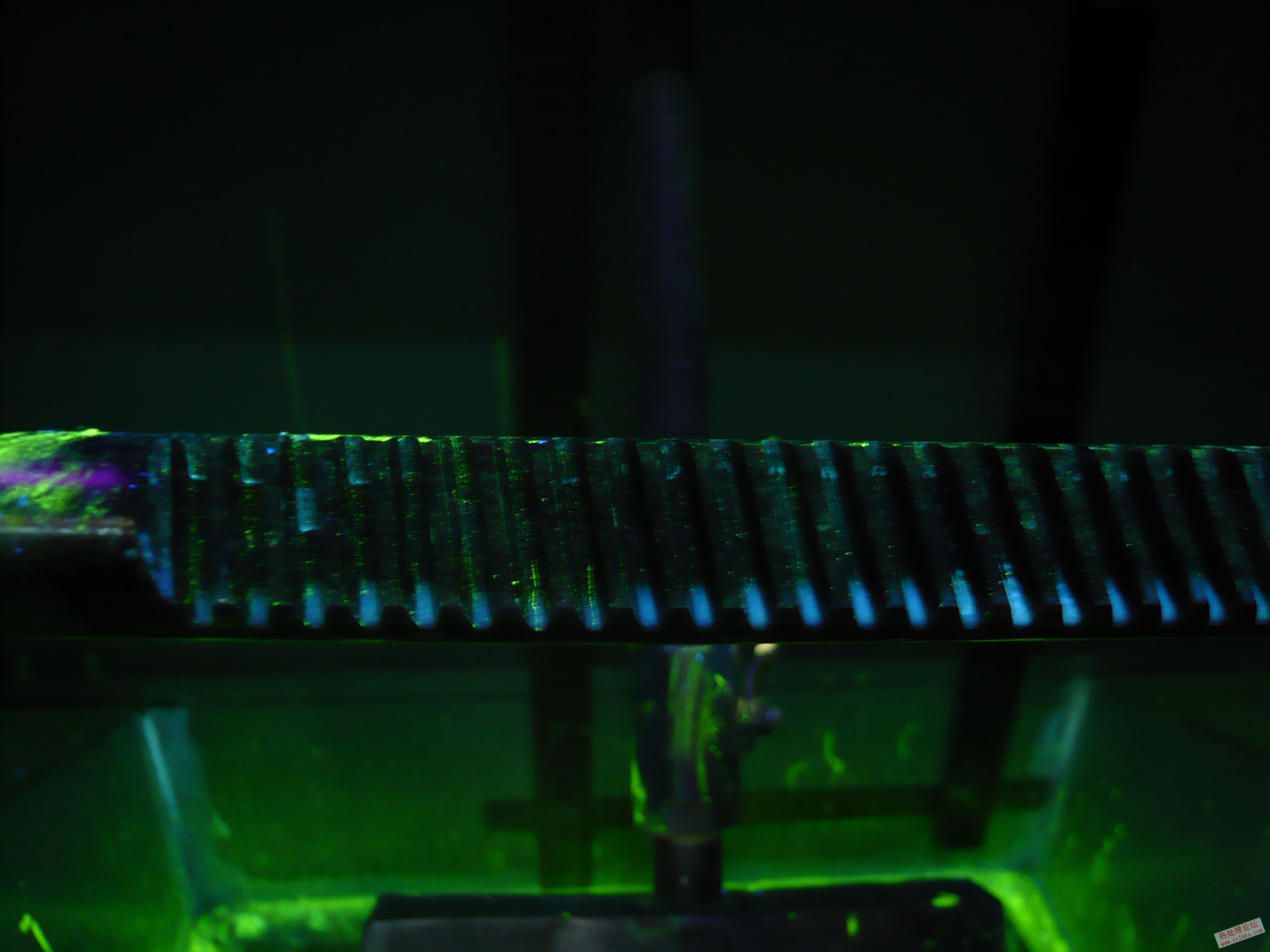

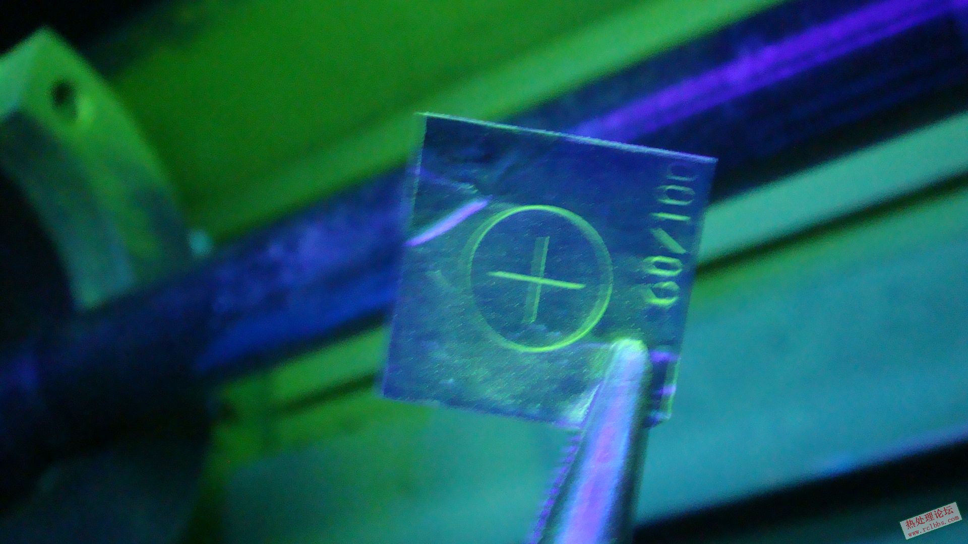

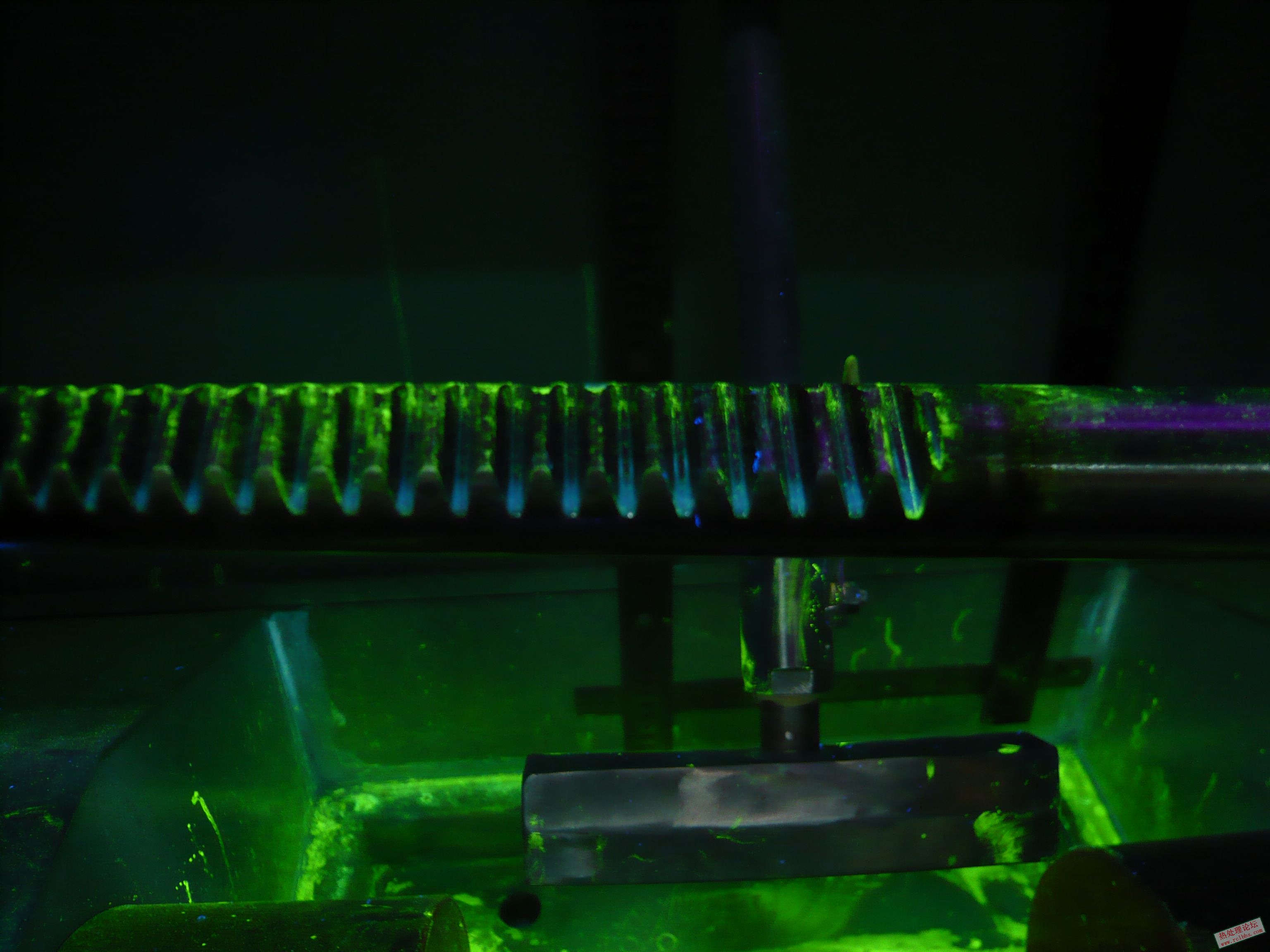

楼主是否用的荧光磁粉探伤?但很难看清楚!!
探伤试片在正常情况下
探伤试片在正常情况下
试片在喷完磁悬浮液后再荧光灯下状态
试片在喷完磁悬浮液后再荧光灯下状态
