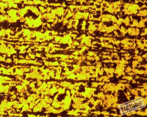

请教8#    这是刚取样看的原材料纵向金相组织(100倍),没找到相关标准图谱,他们说2-3级,不知到底应是几级?(不知道怎么插入图片,只能压缩了发上)

发表于 2008-5-27 18:49:33 | 显示全部楼层
我相关标准传上来了,你下载下去,然后以后可以根据这个对材料做检测。注:本标准对于合金钢作参考,由于合金钢没有专门出带状组织的标准。
根据本标准A3-B系列图谱判定:2.5级。

发表于 2008-5-27 18:50:35 | 显示全部楼层
顺便提一下,对试样带状评定前需要将起组织处理为等轴状的最好!
