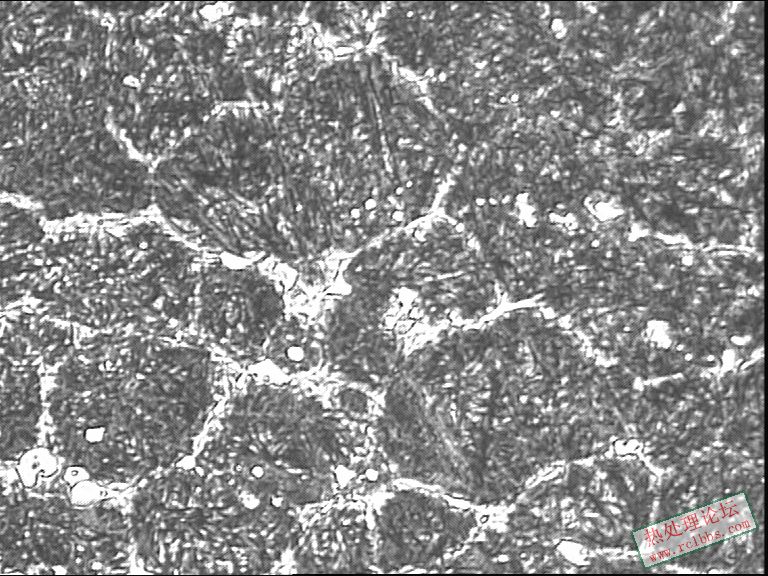

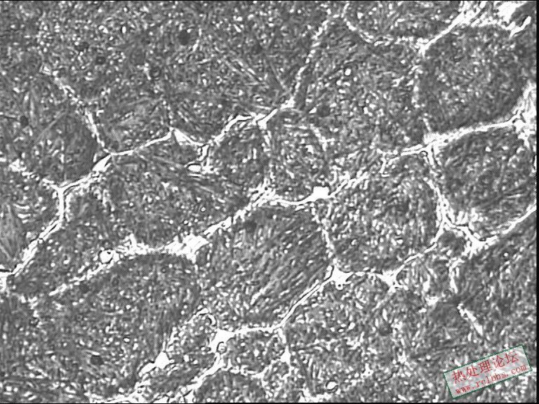

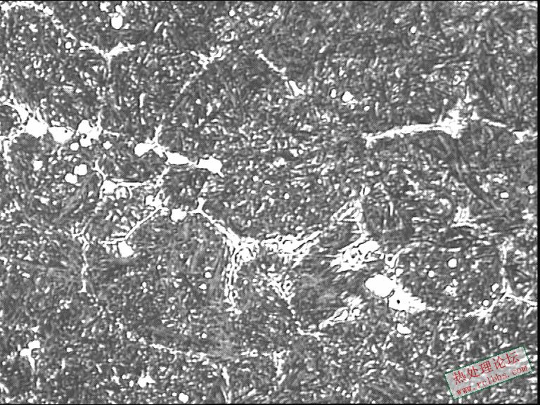

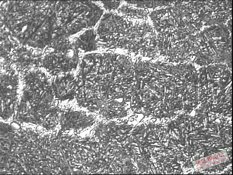

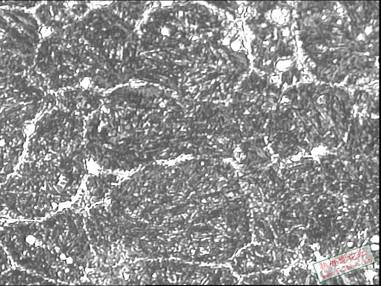

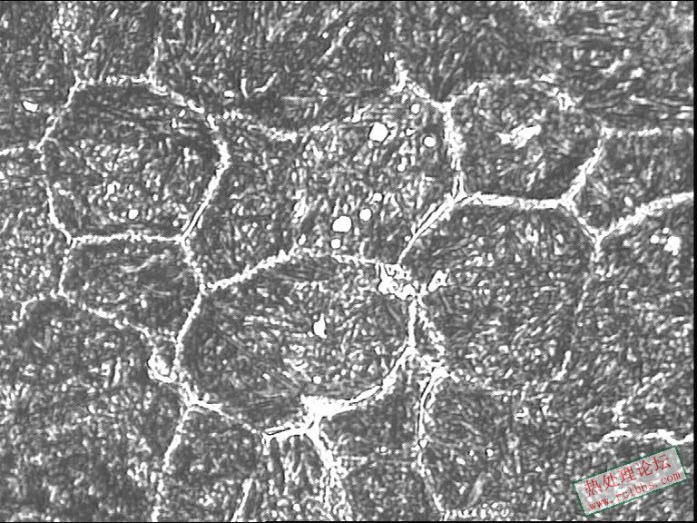

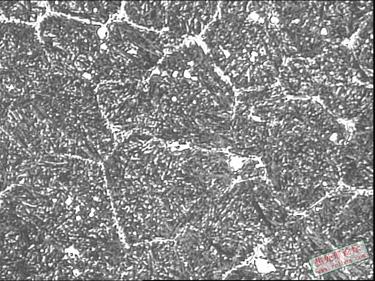

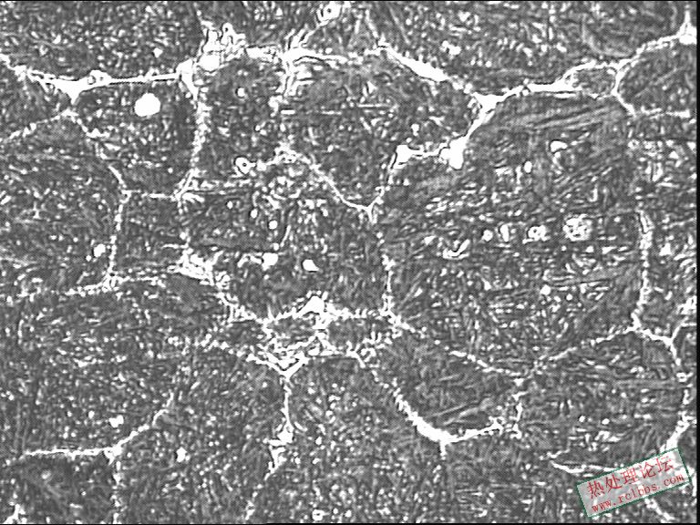

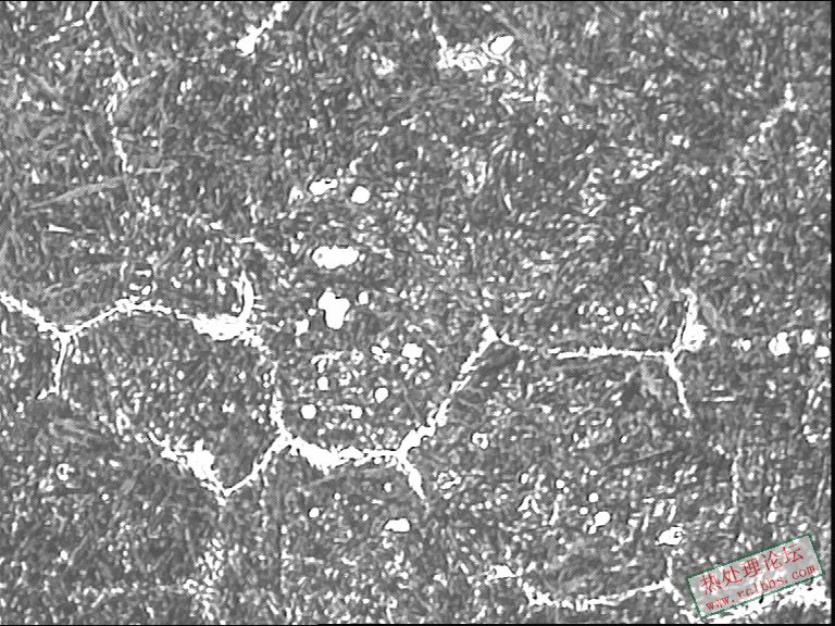

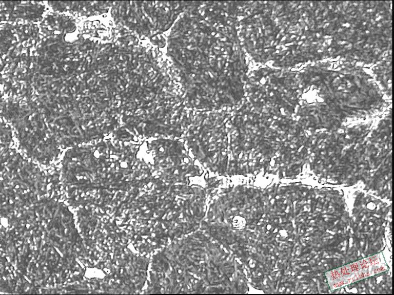

今天早上接到以高速钢试片,尺寸18*18*5。硬度65-66,状态:不明
成分检验为:
  C1.009    SI1.023    MN0.103    P0.066   S0.036   CR4.125    NI0.145   MO2.455   CU0.205   V0.617  AL0.068  TI0.047   W3.771  CO0.095  FE:剩余,以上均为质量分数。

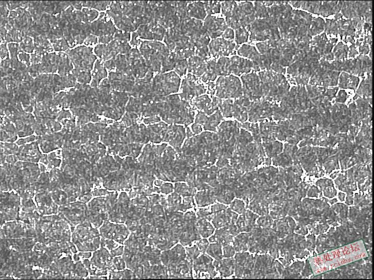

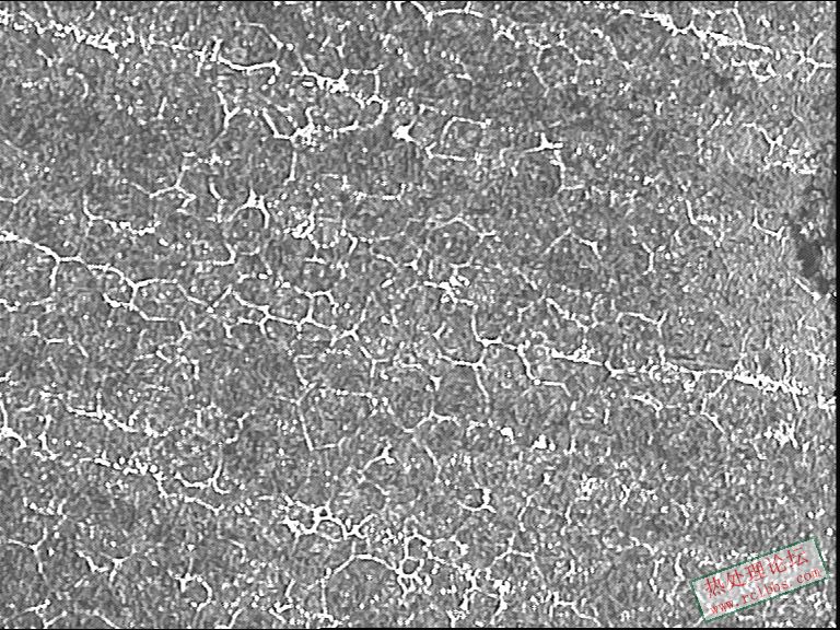

取5*5*5做金相,图片如图下:
腐蚀剂苦味酸钠饱和溶液,有2张是100X,其余为400X.横、纵向无差异,就没有区分了
400-2.JPG 400-3.JPG 400-4.JPG 400-5.JPG 400-11.JPG 400-12.JPG 400-13.JPG 400-14.JPG 400-15.JPG 100-1.JPG 100-11.JPG
4%硝酸酒精
求问
1.这个材料状态是正火还是淬火态?
2.网状碳化物评几级?(手头没有标准图谱)
3.这个材料该如何处理?
4.大概给判断一下属于高速钢那个系例?
在此先谢过了

发表于 2008-5-28 22:24:41 | 显示全部楼层
回复 2# 的帖子
高手不在,我来猜猜。根据化学成分查了一下钢号手册,V低了,P高了,好像不是一般的高速钢,会否是(新型?还是成分有误??)粉末型的高速钢;但有金相看淬火温度高了,晶粒粗大,残余奥氏体较多。

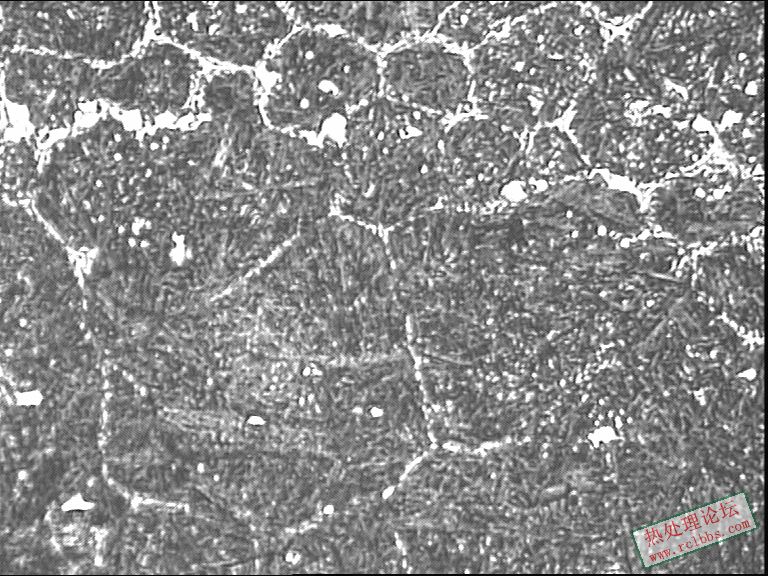

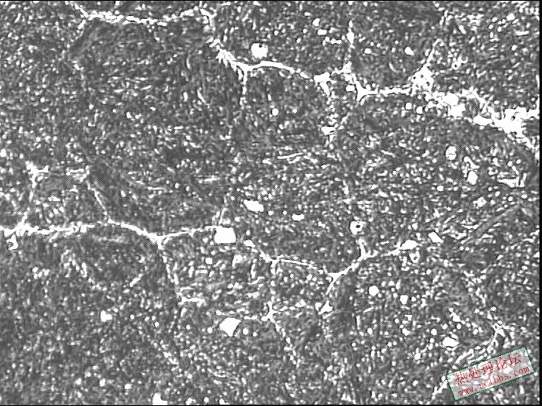

 楼主| 发表于 2008-5-29 09:46:53 | 显示全部楼层
重新拍了几张,感觉效果好点
100X,4%硝酸酒精
400X,4%硝酸酒精

发表于 2008-5-29 09:56:07 | 显示全部楼层
钢号查不出来,可能成分检测不太准确。至于碳化物应该是淬火温度高以及在高温区的冷却速度慢造成。
发表于 2008-5-29 12:52:51 | 显示全部楼层
回复 5# 的帖子
查查热处理工艺,像是过热组织。

发表于 2008-5-29 22:24:56 | 显示全部楼层
回复 8# 的帖子
如果在加深侵蚀后还是以上的组织,更说明了是淬火温度有过热现象。表现为晶粒粗大,粗针马氏体,碳化物沿晶分布和较多的残余奥氏体。个人意见,请高手们说说自己的看法!

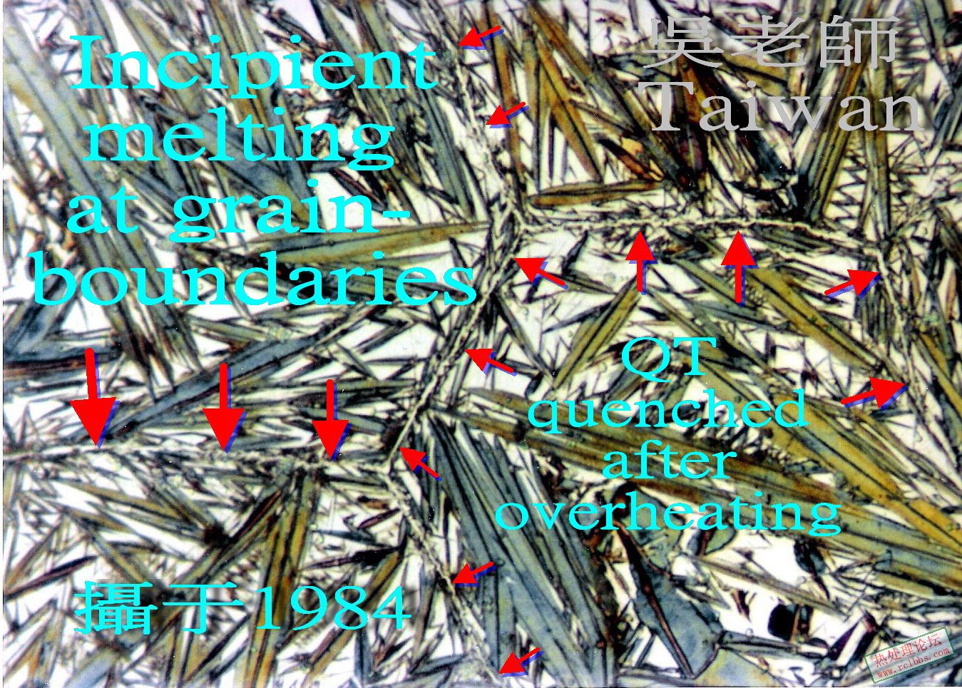

发表于 2008-5-30 10:59:39 | 显示全部楼层
回复 5# 的帖子
晶界已稍有融化(incipient melting at grainboundaries), 淬火時 此部份從液相凝固, 生成 離異的 萊氏碳化物 (Divorced Ledeburitic carbide).

发表于 2008-5-30 15:30:37 | 显示全部楼层
回复 11# 的帖子
Same thing !
附圖: 不同的材料, 相同的机理.
Different metal, same mechanism.

发表于 2008-5-30 16:25:22 | 显示全部楼层
本人认为网状碳化物评6级,
本人认为网状碳化物评6级

发表于 2008-5-31 17:22:44 | 显示全部楼层
从图上看,碳化物曾网状分布,个人认为这个应该是过热的组织,翻查一下工艺,是否淬火温度偏高或者保温时间太长的缘故,这这种工件根本没有办法使用,退火再来吧!

发表于 2008-5-31 20:22:05 | 显示全部楼层
不是标准的高速钢,是否新牌号?
从图片看为过热组织,淬火温度过高.

发表于 2008-6-1 11:58:55 | 显示全部楼层
从图上看,碳化物呈现网状分布,说明锻造时选用的锻造比不合适,组织过热,残余奥氏体比例较高,说明淬火温度高或保温时间长,回火不充分。

发表于 2008-6-1 21:04:56 | 显示全部楼层
回复 1# 的帖子
求问
1.这个材料状态是正火还是淬火态?
3.这个材料该如何处理?
1. 淬火态, 金相組織為: 高碳M + 殘A + 殘Carbide 顆粒 + 过燒形成的 晶界Carbide
3. 材料已無救, 除非重新鍛造, 破壞晶界Carbide. 有晶界Carbide 模刀具一定夭壽, 不得善終.----書    上都這麼說 我只是拾人牙慧----年近六十, 拾了不少啦.
