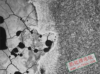

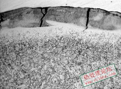

发表于 2008-6-13 23:41:02 | 显示全部楼层
发几个H13钢电火花加工以后表面出现的白层,这白层是超细晶淬火马氏体层,硬度很度,脆性大。

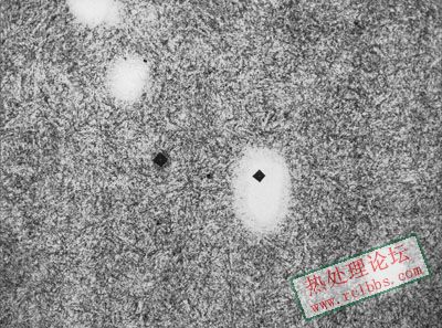

发表于 2008-6-13 23:50:06 | 显示全部楼层
再发个由于线切割切试样留下白层而影响组织的例子。下面是线切割表面白层没有完全打磨干净然后做金相,结果发现存在一些大块白点组织,该材料为H13钢,经过淬火回火,是不可能出现这些大块的组织的。白点的地方硬度为550HV,其他地方为470HV。表面继续打磨,结果白点不见了,表明线切割在试样表面会留下白层,如果这白层没有去除干净,将会影响对组织的判断。一般线切割的加工速度越快,加工电流越大,白层的厚度越厚。
