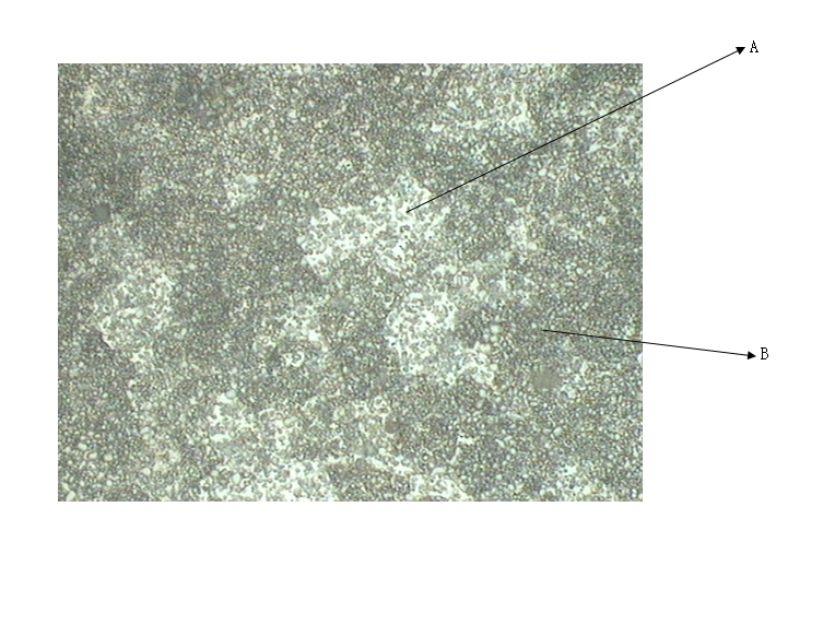

该件为退火后轴承套圈组织,请教该组织的组成和基体。
A、B两区为何颜色不同?一亮一暗

回复 1# 的帖子
另:何为黑区与白区?
发表于 2008-6-15 22:01:44 | 显示全部楼层
是不是你的试样做的不好的原因。没有完全抛出来。

发表于 2008-6-16 07:49:41 | 显示全部楼层
其实组织完全相同,只是有的区域不容易被腐蚀,用硝酸酒精腐蚀时这种现象比较明显,如果用苦味酸腐蚀就没有这种现象.

发表于 2008-6-16 13:00:39 | 显示全部楼层
如果楼主制样不存在问题,这样的结果应该是因为材料成分偏析造成的,由于组织中碳化物含量不同而表现出不同的色泽,白区内碳含量比较低,如果用显微硬度计对组织的硬度进行测定,白区内硬度也是较黑区内低。
两个区域内的组织都是细颗粒状珠光体。

发表于 2008-6-16 13:59:17 | 显示全部楼层
成分偏析 白区比黑区的碳化物多得多

发表于 2008-6-16 19:59:37 | 显示全部楼层
白区怀疑是铁素体,个人愚见!

发表于 2008-6-21 11:58:56 | 显示全部楼层
工艺不是很清楚,总体来说是(轴承钢球化退火欠热组织)-白色为未溶解铁素体(欠热),并局部有少量珠光体,暗色为索氏体.
发表于 2008-6-21 12:46:20 | 显示全部楼层
如果楼主说制样没有问题,那我的判断就是你的退火温度有点低,保温时间不充分,楼主图片上颗粒状珠光体很明显,你说的白色区域有未溶的铁素体

发表于 2008-12-1 20:57:20 | 显示全部楼层
要判断是什么,应该先浅腐蚀,检查屈氏体,在正常腐蚀检查马氏体组织后,才能判断。从图片观察,应该是加热温度在A c1以上750-780°短时加热后冷却。

发表于 2008-12-2 12:05:53 | 显示全部楼层
铁素体基体上密布着碳化物小球。锻造组织即是由明暗相间的不同间距的珠光体组成的,退火的目的即是均匀组织,这个组织一白一亮,即是退火未做好,或者锻造组织极不均匀造成的。腐蚀的浅一些,看暗区珠光体的形态再分析。

发表于 2008-12-2 18:58:59 | 显示全部楼层
这个组织有两个可能:
1、试样未做好,但是这个可能性不大;
2、该组织为退火缺陷组织,虽然能评上合格,但是这个组织对淬火影响很大:白区为退火的过热组织,虽然这个区域从碳化物等角度看均在合格范围内,但是实际上已经过热,部分碳化物已经溶解,这个组织在淬火时很容易造成过热,白色区域在淬火后易产生针状马氏体,看起来很像过热组织,但是如果有经验的话会发现在针和针间仍残留一些残余碳化物。个人认为这个组织为不合格组织。尤其对淬回火加工单位来将非常麻烦---变形和过热很难控制。
消除这个缺陷主要从炉内缓冷区查找原因。

发表于 2008-12-6 15:17:18 | 显示全部楼层
楼上你好, 学习了.
这种组织我也长见到, 目前只知道属于工艺上有点问题(温度及速度), 淬火后组织也不会好.
发表于 2008-12-6 16:10:29 | 显示全部楼层
这种组织不属于做样问题,这个组织我们经常见到。称为碳化物溶解。更严重者是一片白块。这种组织虽然硬度不高,但对以后的沾火组织产生严重的影响。应判为不合格,重新球化后消失。

发表于 2008-12-7 21:50:19 | 显示全部楼层
最好重新腐蚀一下。问题解决了别忘了给大家分享!
发表于 2008-12-9 22:34:37 | 显示全部楼层
保卫(温)时间不够,或者温度偏底,铁素体相变不完全

发表于 2008-12-10 08:29:43 | 显示全部楼层
我也来参与参与:
    这个现象我遇到过,当时正好在试一个产品的退火工艺。退火前的锻造组织存在粗片状珠光体和细片状的珠光体和一些网状碳化物。退火之后,粗片状的珠光体中的碳化物球化,分布较细片珠光体零散,就发生了楼主所说黑一块白一块的现象。
    这个组织在淬火后消失,没有太大影响。不过可以说明原材料或锻造以及后面的锻后冷却有问题。由于当时我用的是比较好的材料,基本上排除材料的原因。后来控制锻造温度和锻后冷却速度,现象基本消失。
    最后我做了锻后正火的实验(液-空交替冷却),出来的珠光体层片均匀,消除了网状碳化物,退火出来的组织也是相当漂亮。

发表于 2008-12-12 07:51:13 | 显示全部楼层
个人意见是退火温度偏低了,
发表于 2008-12-14 12:12:33 | 显示全部楼层
应是退火等温不好
