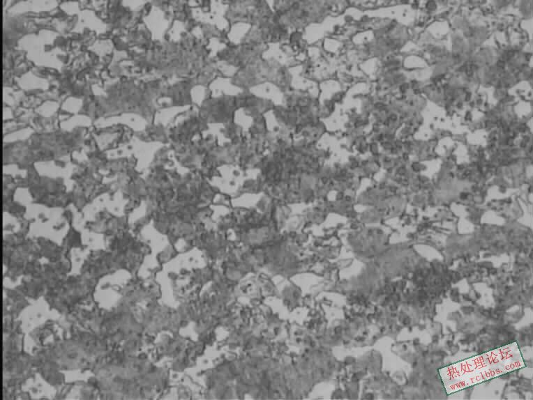

2500倍的图,cr 14%,可能有碳渗入了,但不确定。
是铁素体和珠光体吗?

楼主经过什么加工嘛,组织看起来是P+F

是粉末热压的,没有作过别的了

发表于 2008-6-19 09:13:23 | 显示全部楼层
粒贝氏体看上去也有的.
 楼主| 发表于 2008-6-20 08:45:26 | 显示全部楼层
这样的组织强度会高吗

什么材料?居然是粉末热压的啊?这种还没分析过。多少温度压的?冷速呢?

金属粉末--压制--烧结--成型,采用粉末冶金方法和一般金属制造方法不同,看样子也像P+F

黑点是碳化物吗,我看含铬挺高的,但是碳化物有时候是白色的,请高手指点了

应该是P+F,典型的粉未冶金未经热处理的组织

真的是粉末冶金加工吗?材料的孔隙也太少了?我检查过粉末冶金的金相组织,如果确认,小黑点我认为可能是材料的孔间隙

你这图是2500倍的还是500倍呀?
我怀疑。

应该还有渗碳体存在啊。

黑点应该是抛光的时候留下的!
