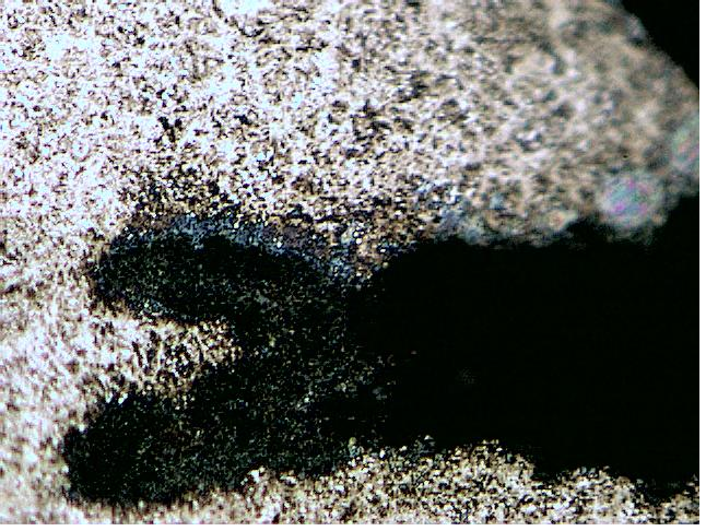

发表于 2008-7-7 16:25:56 | 显示全部楼层
淬火裂纹?
产品工艺流程:钢管-车-淬火-磨.
本人分析这是钢管裂纹,各位可有异议?裂纹表面无脱贫碳.
[ 本帖最后由 zHANG_999567 于 2008-7-7 16:27 编辑 ]
50X.doc
427 KB, 下载次数: 852
发表于 2008-8-5 10:53:33 | 显示全部楼层
应该不是淬火裂纹
通过金相图片高倍金相可以看出,裂纹尖端比较圆钝(在淬火过程中高温加热引起)、且有氧化,根据加工工艺过程,热处理仅仅淬火,如果是在淬火过程中产生的裂纹,宏观观察裂纹比较平直,高倍观察裂纹一般比较尖细、弯曲,存在一定裂纹扩展的迹象,而不应该如图。
    淬火产生的裂纹一般由原材料组织缺陷、工件形状设计不合理、组织应力和热应力引起的。原材料和形状原因就不说了。
    一般的热应力形成的应力场是表面压应力,心部拉应力,所产生的淬火裂纹形态一般为横向裂纹和弧形裂纹,裂纹源在内部,一般不在表面。
    组织应力产生的应力场是表面拉应力,心部压应力,裂纹产生在表面向内部进行扩展,裂纹形式为纵向裂纹、表面裂纹;这是因为马氏体转变过程是一个体积增大的过程(与材料冷缩完全相反)。如果淬火过程中由于组织应力产生裂纹,一般发生在300度以下发生马氏体转变时,在这个温度和回火温度下即使裂纹边缘发生氧化也不可能产生厚的氧化层。
