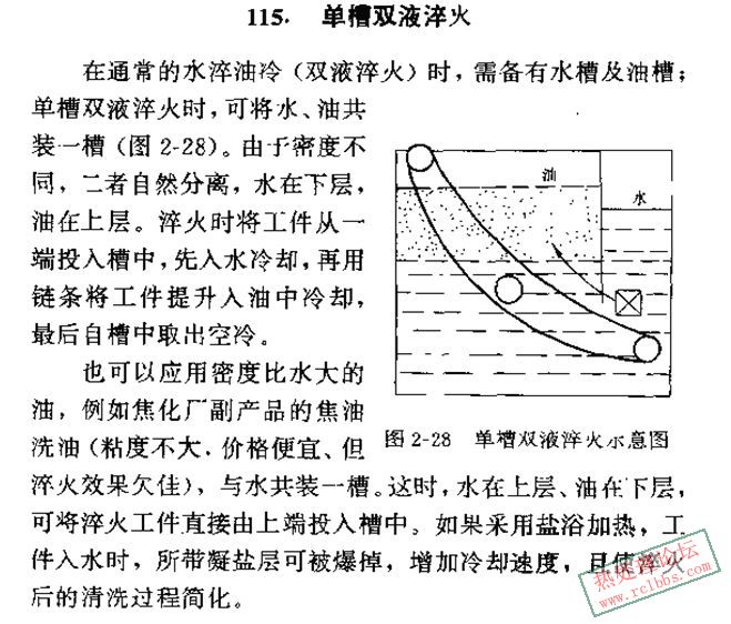

不过,看一下这个(工艺方法500种)
有没有人尝试过。
wangqinghua196 + 5 感谢上传!
发表于 2008-7-1 17:32:20 | 显示全部楼层
回复 17# 的帖子
那介绍恐怕只是纸上谈兵吧,单靠水油的密度不同而实现自然分离好像没有做鸡尾酒那么简单。
签到天数: 301 天
发表于 2008-7-1 17:38:00 | 显示全部楼层
回复 18# 的帖子
有人对难以处理的工件会采用这个办法的!我知道有人使用过的.
发表于 2008-7-1 18:31:44 | 显示全部楼层
回复 19# 的帖子
是个别件还是批量生产?能否多介绍点呀?一般少量的混都可能出问题,竟然有明目张胆的混的,有点神奇。
