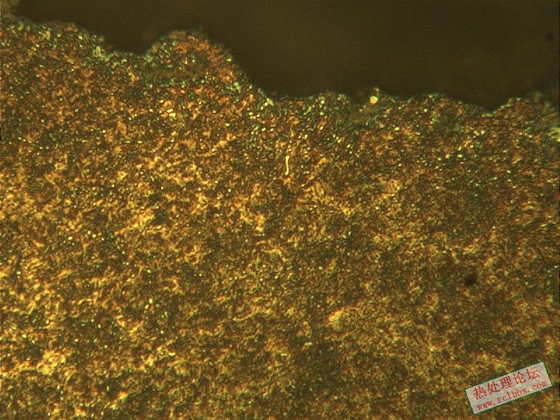

轴承钢高倍下组织,
看是否脱碳呢?

楼主,就此照片而言,应该是450~500倍下拍摄的,首先说,淬火温度比较高,至于材料是否是GCr15SiMn?
照片显示,零件表面碳化物要多于内部,所以,表面应该是增碳而非脱碳.零件的淬火应该是在保护性气氛下进行的,那你气氛就存在问题了.
为便于分析,请楼主将零件加工工艺及设备告之大家.
这样的组织,我曾经在钢球热处理过程中遇到过,在性能上的表现是:热处理后钢球压力负荷不能满足技术要求,但在磨加工到成品后负荷达到标准要求.

个人觉得可能是淬火温度偏低,组织转变不充分造成,硬度应该不会超过60HRC

我赞成2#的观点。从照片组织看温度是高且保温时间长,因为碳化物溶解的严重,表面的碳含量高与心部,说明不是脱碳,应该是在有保护性气氛中加热造成表面增碳现象。
发表于 2008-8-6 13:02:42 | 显示全部楼层
表面存在脱碳
应该是淬火后脱碳
