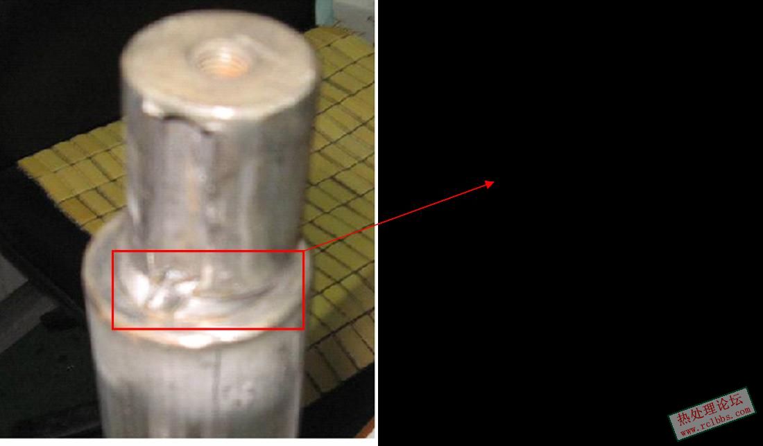

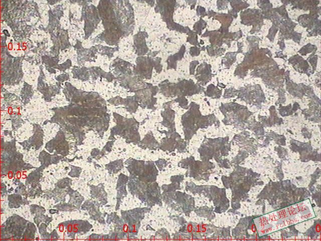

公司使用45号钢做传动轴,使用两个月后发生断裂,金相观察主要组织是珠光体和铁素体,这样的组织合理吗?(图2红色框表示断裂处)

金相组织(500倍)
金相组织(500倍)
轴
轴
发表于 2008-7-8 09:20:57 | 显示全部楼层
用45#钢做传动轴,一般是经过调质后表面感应淬火,或正火后表面感应淬火,主要是看对扭矩的设计要求,能满足就可以了.对心部组织的要求就有不同.
如果断裂的传动轴,表面和心部组织全部都是这样,其能承受的扭矩一定不会太大,在断口上表现的是扭曲痕迹.
在判定合格与否之前,最好看看图纸的技术要求及执行的标准是什么了.请将相关资料及要求上传.

我也做过表面与中心区域对比,发现表面也没有做过感应淬火处理。本来说表面是经过镀铬处理的,结果EDS也没有侦测到Cr的存在。
断口宏观形貌
断口宏观形貌

发表于 2010-9-29 12:35:34 | 显示全部楼层
疲劳断裂,键槽底部是裂纹源,金相组织不合理,应该调质后使用.
