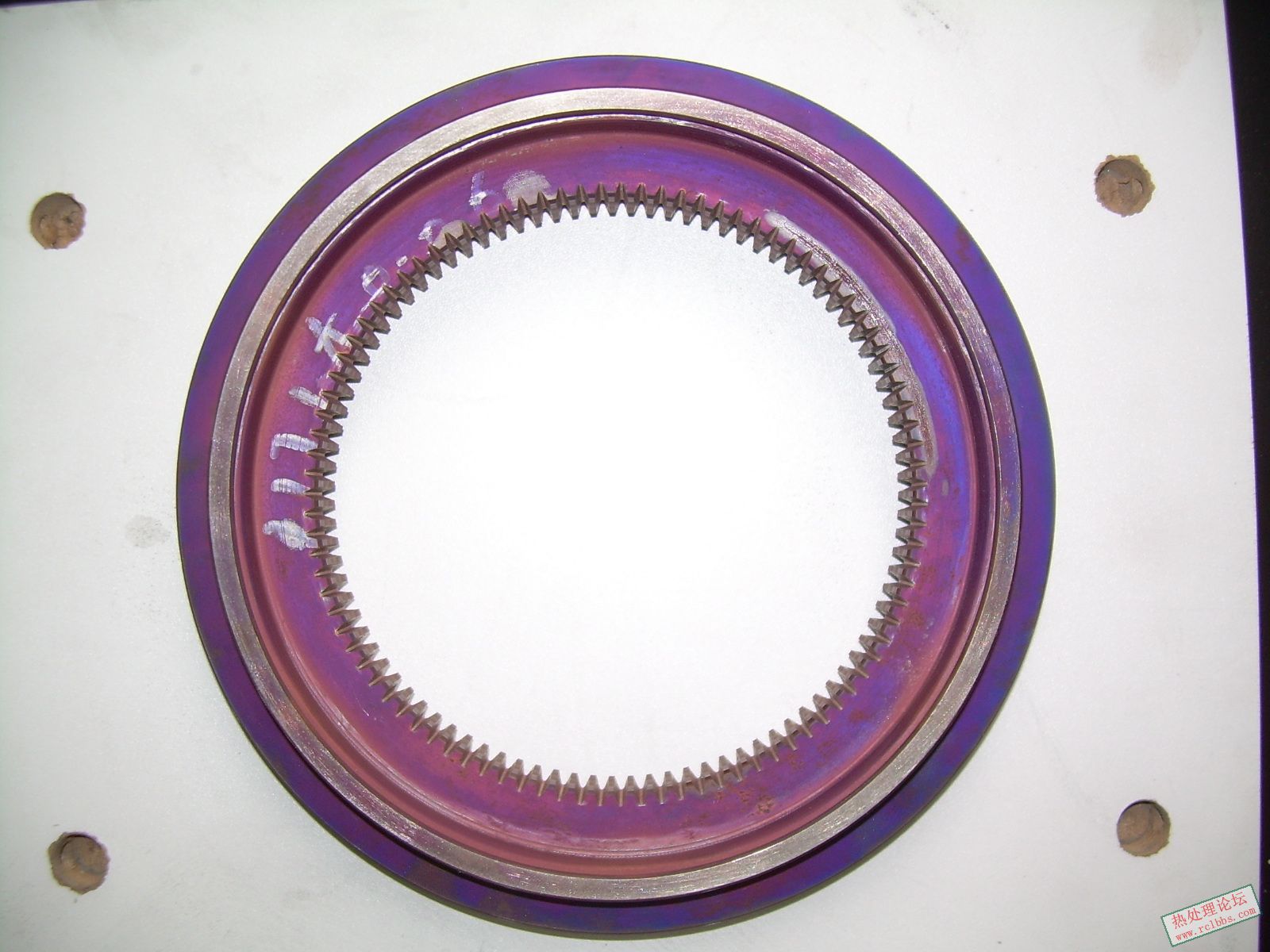

氮化后出炉的颜色

发表于 2008-7-11 17:01:26 | 显示全部楼层
明显是出炉温度高了
发表于 2008-7-11 19:01:52 | 显示全部楼层
同意楼上的观点,请问你是什么温度下出的炉?我们处理的都是在100下出的
发表于 2008-7-11 22:37:33 | 显示全部楼层
出炉温度高了,表面氧化后的颜色。
发表于 2008-7-11 22:56:02 | 显示全部楼层
我们的氮化零件出炉后也是蓝颜色,但没有楼主的那么漂亮。
 楼主| 发表于 2008-7-12 07:55:17 | 显示全部楼层
我们还有更漂亮的呢!唉!只不过不是做工艺品,要不颜色多种多样,
我们的出炉温度在200度左右!
发表于 2008-7-12 09:11:24 | 显示全部楼层
这零件有点象渗铝的颜色,呵呵
你们氮化一直是这样还是就这一回啊?
 楼主| 发表于 2008-7-12 09:34:23 | 显示全部楼层
经常出现上述颜色!
签到天数: 282 天
发表于 2008-7-12 10:15:54 | 显示全部楼层
没什么好讨论的,就是出炉温度高造成的。
签到天数: 809 天
发表于 2008-7-12 16:21:01 | 显示全部楼层
不一定是出炉温度高,出炉之前漏气也是这样。很漂亮的颜色。
你要是200°C左右出炉的话,也有可能是工件温度还没降下来,只是炉温在200°C而已。看颜色工件温度在260°C--300°C的样子就出炉了。
 楼主| 发表于 2008-7-13 09:58:38 | 显示全部楼层
看大家讨论的意思,主要原因还是出炉温度过高啊!还有就是漏气!但我们在450℃也出炉,但出炉后进缓冷罐,颜色发黑,也没有出现其它颜色啊!
发表于 2008-7-13 10:28:18 | 显示全部楼层
彩色氮化,从上到下,颜色由蓝到白
签到天数: 110 天
发表于 2008-7-13 11:38:23 | 显示全部楼层
工件表面颜色均匀,不像是漏气
发表于 2008-7-13 13:37:09 | 显示全部楼层
应是表面氧化色:产生原因1冷却时供氨不足,罐内负压而吸入空气。2渗氮罐与炉盖处密封不好。3干燥剂失效,氮中含水过多。4出炉温度过高。
防止措施:1适当增大氨流量,保证罐内正压。2改进密封措施。3更换干燥剂。4炉冷至200度以下出炉。
产生原因1和2就是俗称的漏气,此种原因产生的氧化色不会是象图片中的那么均匀。从图片上看,应是氮中含水过多和出炉温度过高引起的。建议从这两方面找原因。
[ 本帖最后由 狂龙 于 2008-7-13 13:46 编辑 ]
sdust + 10 感谢支持!
 楼主| 发表于 2008-7-13 15:07:54 | 显示全部楼层
高手!我们没有用干燥剂!脉冲氮化炉!刚刚出了一炉,180℃出的,从上到下,颜色从微红到下层的发黄颜色!颜色过渡很均匀!
发表于 2008-7-13 18:08:27 | 显示全部楼层
正常渗氮后的零件,表面呈银灰色,无光泽。若局部出现亮点,则说明该处未曾渗氮,主要是清理不佳引起的。如果零件出炉后呈蓝色、黄色或其它颜色,说明炉内气氛不纯,零件氧化着色。
从你的描述看,你们是采用的离子氮化,不错是没有用干燥剂。氨气从氨气瓶直接就通向氮化炉,我想你的问题就出在这,如果你的氨气含水量大于0。2%呢。实际生产中通入罐中的氨气含水量不能超过0。2%
建议先排除其它可能,如无其它可能,则建议在氨气瓶和渗氮罐之间自制一个加热箱,使加热后的氨气通入渗氮罐。我们就是这样做的。
 楼主| 发表于 2008-7-14 10:02:12 | 显示全部楼层
我们用的是低真空脉冲氮化炉!
签到天数: 272 天
发表于 2008-7-14 10:28:16 | 显示全部楼层
离子渗氮的常见缺陷,LZ看看就知道问题出在哪里了
不管什么氮化,出的问题原因应该是相通的
[ 本帖最后由 wcdi 于 2008-7-14 11:07 编辑 ]
离子渗氮的常见缺陷及原因.pdf
85.6 KB, 下载次数: 277
sdust + 5 感谢上传!
 楼主| 发表于 2008-7-14 10:52:17 | 显示全部楼层
谢谢楼上的朋友!
我们的炉子是普通井式气体渗氮炉和低真空脉冲氮化炉!
签到天数: 809 天
发表于 2008-7-14 13:47:26 | 显示全部楼层
低真空脉冲氮化炉是不是杨戈生产的那种炉?
从LZ的介绍:200°C出炉是紫红色到蓝色,180°出炉是黄色到紫红色。那就应该是炉温和工件温度不一样造成。你可以再降低出炉温度看看还有没有。
