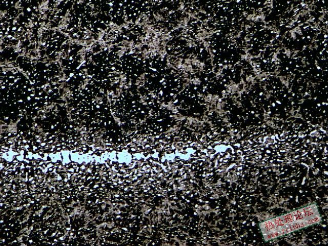

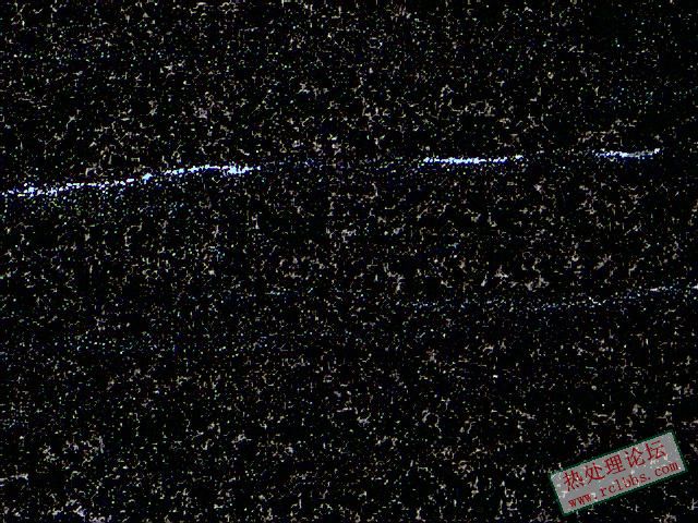

轴承钢碳化物液析.难得见到如此严重的碳化物液析,给各位欣赏.

发表于 2008-7-24 11:08:14 | 显示全部楼层
碳化物液析是在钢锭凝固过程中由于树枝状偏析而产生的亚稳共晶莱氏体。经热压力加工破碎成不规则的小块状碳化物,并沿着延伸方向呈链状或条状分布。
由于碳化物液析具有很高的硬度和脆性,它与正常组织的界面处就会存在着隐裂纹,在轴承套圈淬火过程中,此处就会作为裂纹源向大延伸而导致开裂。
要消除碳化物液析,只要将钢中的树枝状偏析降低到不能形成共晶莱氏体的程度就可以了,可用1100℃、3h保温的扩散退火,即可消除碳化物液析。

我看还存在带状碳化物,不完全是液析

发表于 2008-11-26 16:01:55 | 显示全部楼层
回复 7# 笨鸟 的帖子
液析的试样
1、在抛光的时候要多抛一会,因为抛光欠会和带状混淆;
2、液析样要深腐蚀。
3、液析是白亮没有颜色,大多在100倍不能完全判断是否是液析时要在500倍下观察,以免与夹杂物混淆。

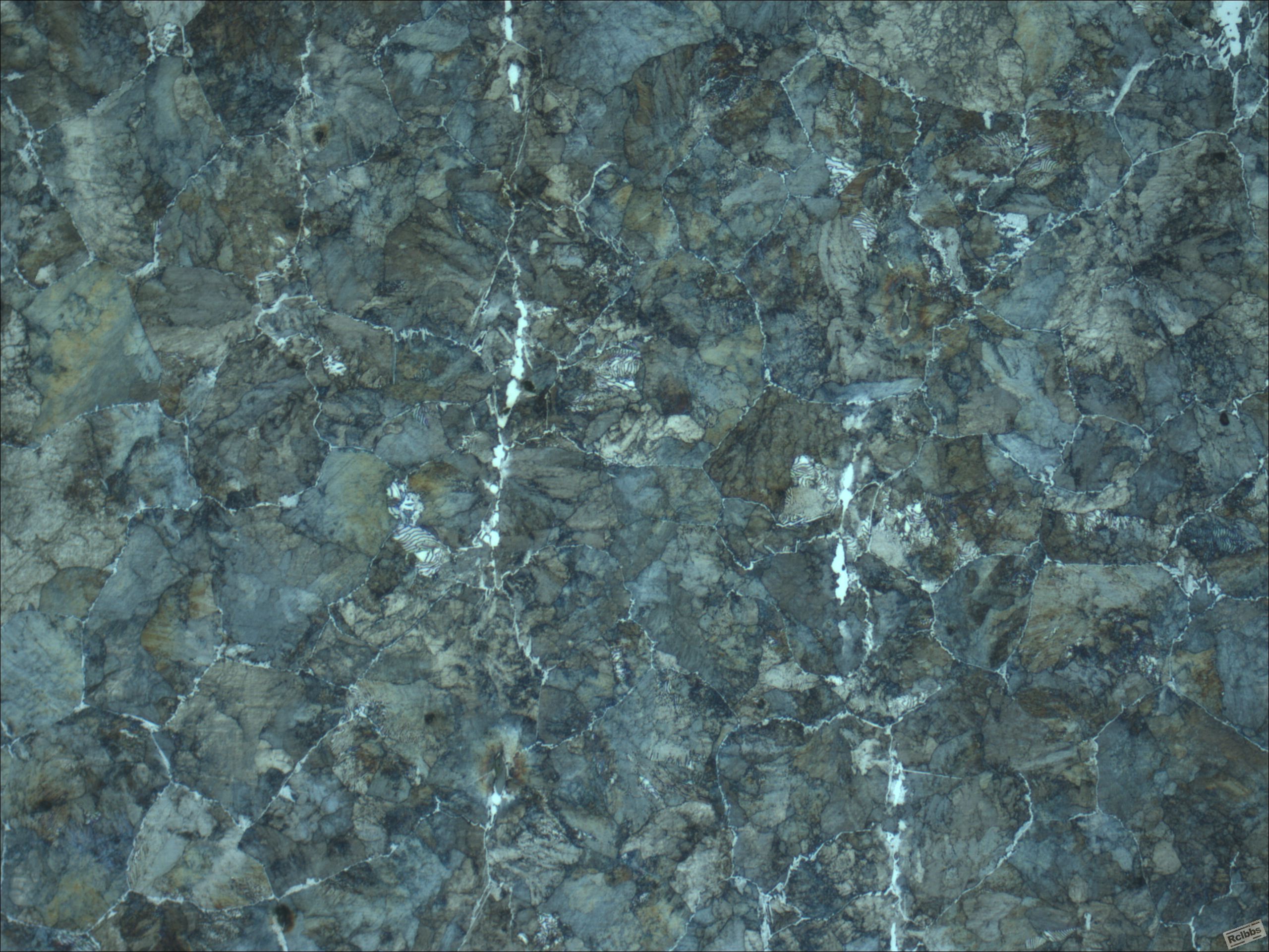

发表于 2008-12-3 13:19:32 | 显示全部楼层
我这也是碳化物液析照片,给大家欣赏下!
碳化物液析
碳化物液析

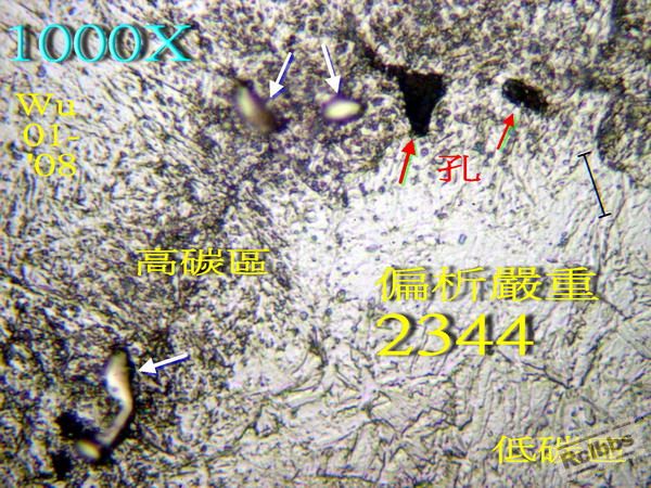

发表于 2009-2-14 23:38:03 | 显示全部楼层
回复 5# 正在火 的帖子
圖片續貂一下:
液析K: 右下圖.
注意3484(本週照的)中的 線蟲狀物.
[ 本帖最后由 leomet 于 2009-2-14 23:48 编辑 ]
