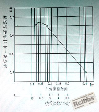

本人从1985.3.为“山东省工业工艺工作会议资料”总结中整理数据,经过计算,得到了渗碳剂平均停留时间与渗碳第一小时渗碳层深度的对应数据
设备:60kw 井式气碳渗碳炉;
渗碳温度: 920-940℃      渗碳剂: 煤油60% + 工业酒精40% ,7--32 ml/min
装炉零件:2201 起动机齿轮, 550件/炉、表面积:≈10 M2
计算产气量:煤油(碳当量=14),0.75M3/L   工业酒精,1.55 M3/L

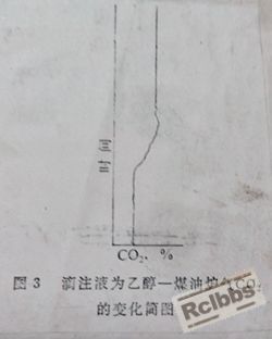

渗碳速度提高也可能由于炉气碳势的提高,但炉气CO2%是比较稳定的。
以上数据、图表仅供参考。
有错处请指正。

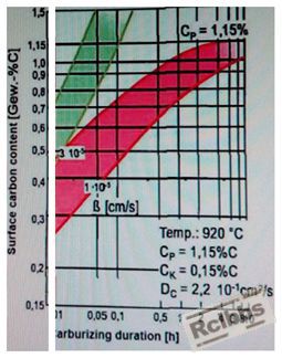

渗碳介质具有较大的传递系数β时,也能使渗碳速度增加。
取这个图的部分
图上传递系数β值为1•10-5-3•10-5 cm/s,
图上工艺参数为:
渗碳温度920℃、Cp=1.15%C、Ck=0.15%C Dc=2.2•10-7cm2/s,
取渗碳时间=1 h时 由图查得
β=1•10-5,Cs≈0.73%C
β=3•10-5,  Cs≈1.03%C
传递系数β大,表面含碳量Cs高,渗碳初期的渗碳层碳通量(J=-Dc∂C /∂x)增加,即渗碳层生长(渗碳速度)加快。
不对处请大家指正。

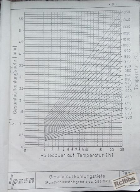

我有一张87年得到的Ipsend的渗碳温度-渗碳层深度-渗碳时间关系图。
图中 渗碳温度920℃,渗碳时间 1小时 渗碳层深度≈0.55mm;
图中数据是否与国内现场操作的数据十分接近。

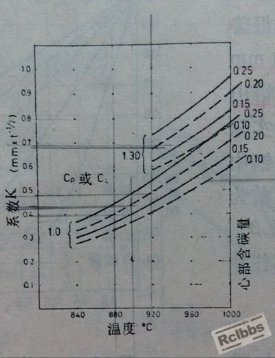

这张图(以前发过)是从书上摘录的,有渗碳温度-合金系数-心部含碳量-系数K, 应用时要减去S项。
上图是不是不提高渗碳温度和Cp时,能达到较大的渗碳速度。
以上供参考,不对处请指正。
