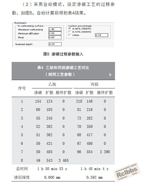

发表于 2015-10-12 15:50:58 | 显示全部楼层
看看这个实例吧,温度930C,模拟的渗层是0.55mm,图上右边是用丙烷做渗碳剂的工艺,用了7个循环,再加最后一个终扩散循环,做出的结果是0.6mm。
工艺设计成每个丙烷时间段结束后Cs=1.4, 每个氮气脉冲结束后Cs=0.9, 最终扩散结束时Cs=0.6

 楼主| 发表于 2015-10-12 23:27:38 | 显示全部楼层
aaron01 发表于 2015-10-12 15:50
看看这个实例吧,温度930C,模拟的渗层是0.55mm,图上右边是用丙烷做渗碳剂的工艺,用了7个循环,再加 ...
感谢指导。
总时间是不是7-8次循环时间总和?
发表于 2015-10-13 02:24:50 | 显示全部楼层
一个循环就是 一个boost+一个diffusion

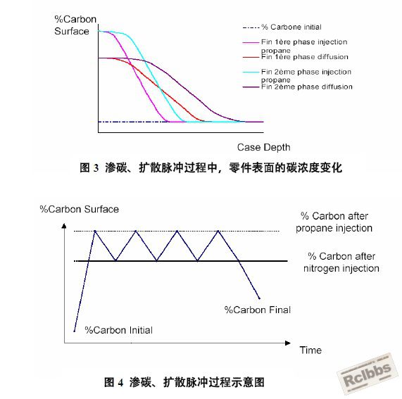

发表于 2015-10-13 10:39:20 | 显示全部楼层
工艺原理图:
