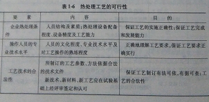

      5. 热处理工艺的可行性
      工艺的可行性,是指所设计的热处理工艺,在企业现有的人员结构和设备特点及管理水平的条件下,或通过外部技术协作即可在生产过程正常实施,而不需另外增加新设备和大型工装等。热处理工艺的可行性应重点考虑表1-6所示的内容和目的。
                                              表1  热处理工艺的可行
                             该表摘自马伯龙编著《热处理工艺设计与选择》第6页表1-6所示。
