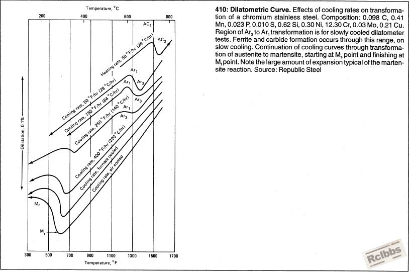

请教大家这种材料410或1Cr13的Mf点是多少?谢谢。
需要准确些的数据哦,

与冷却速度有关,你可在下图曲线上查找。

谢谢。从图上来看是在160-280度之间,炉冷、空冷和冷速极快时,约为160度,正常冷速应为200-220度。
