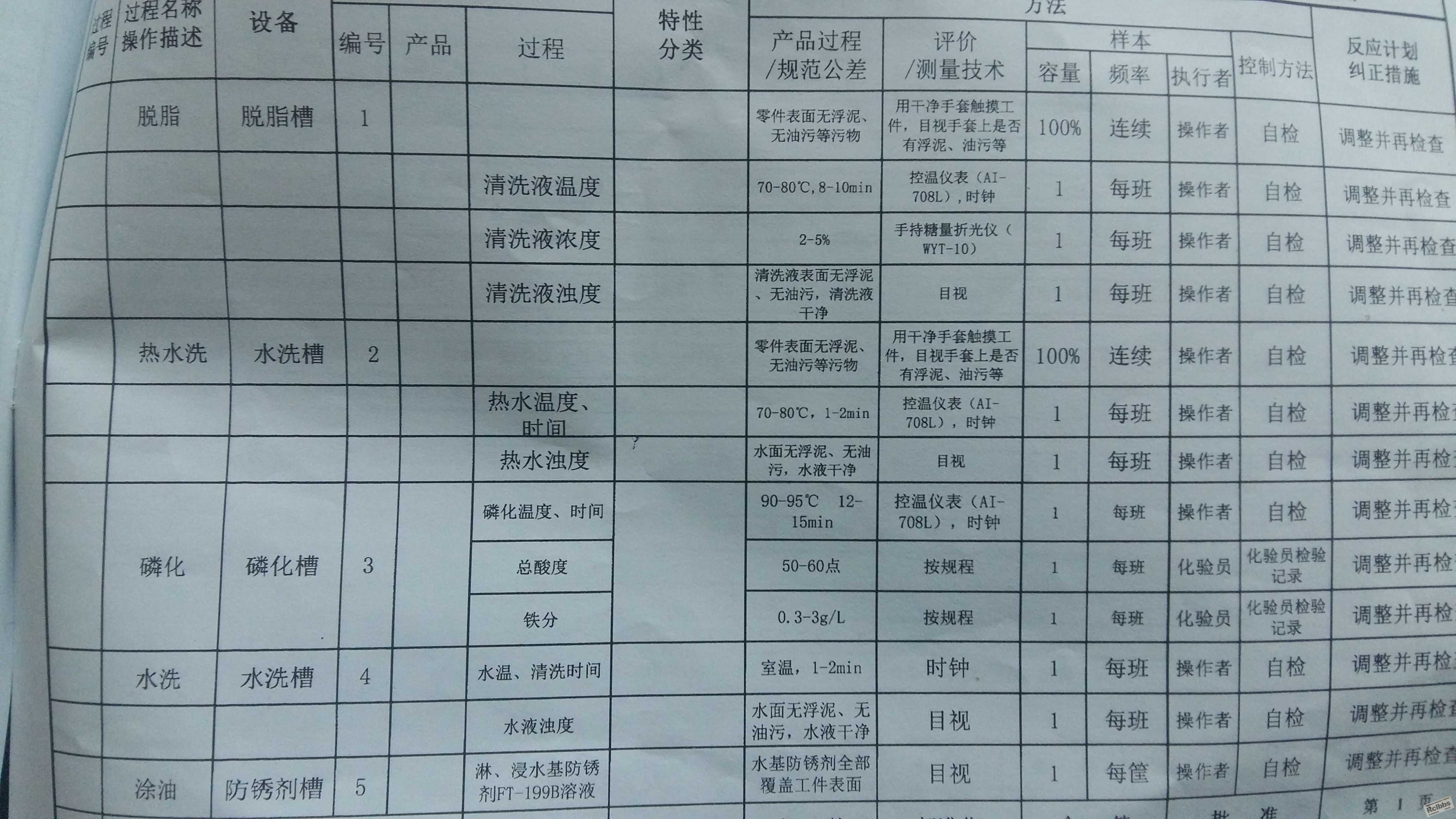

 楼主| 发表于 2015-11-12 14:18:09 | 显示全部楼层
不会粘图片,上传个工艺文件附件,请大家帮忙看看有什么问题?谢谢!

发表于 2015-11-12 21:43:10 | 显示全部楼层
为何没有酸洗工序呢?

发表于 2015-11-12 22:30:47 | 显示全部楼层
没有检测游离酸吗?可能是游离酸低,调高游离酸
 楼主| 发表于 2015-11-13 08:11:26 | 显示全部楼层
第一序就是酸洗啊!作业指导书上没有标示。

发表于 2015-11-13 08:52:49 | 显示全部楼层
按照严格意义来讲这个工艺缺陷很大。
有酸洗,但不应该是在除油之前,并且没有表调,是工件表面光洁度很高而且要求膜厚吗?
签到天数: 327 天
发表于 2015-11-13 11:40:42 | 显示全部楼层
酸洗在脱脂之后,表调之前,酸洗后中和后两道水洗,然后表调。
 楼主| 发表于 2015-11-13 15:32:38 | 显示全部楼层
因条件简陋,只有五个槽子,是否有解决办法?

发表于 2015-11-14 08:01:38 | 显示全部楼层
除油不彻底,可适当提高除油温度。

发表于 2015-11-14 15:18:01 | 显示全部楼层
脱脂 水洗  酸洗 水洗 表调 磷化  水洗    不知道你那里工件的表面状态如何
如果几乎无油无锈,那么可以在上线之前人工清洗除油,然后上线 酸洗 水洗 表调  磷化  水洗
酸洗后的水洗一定要水冲洗干净防止破坏表调和磷化,水洗后一定要干燥再浸油

发表于 2015-11-16 21:48:13 | 显示全部楼层
建议将每一阶段的工件皆取出确认是否达到目标要求
