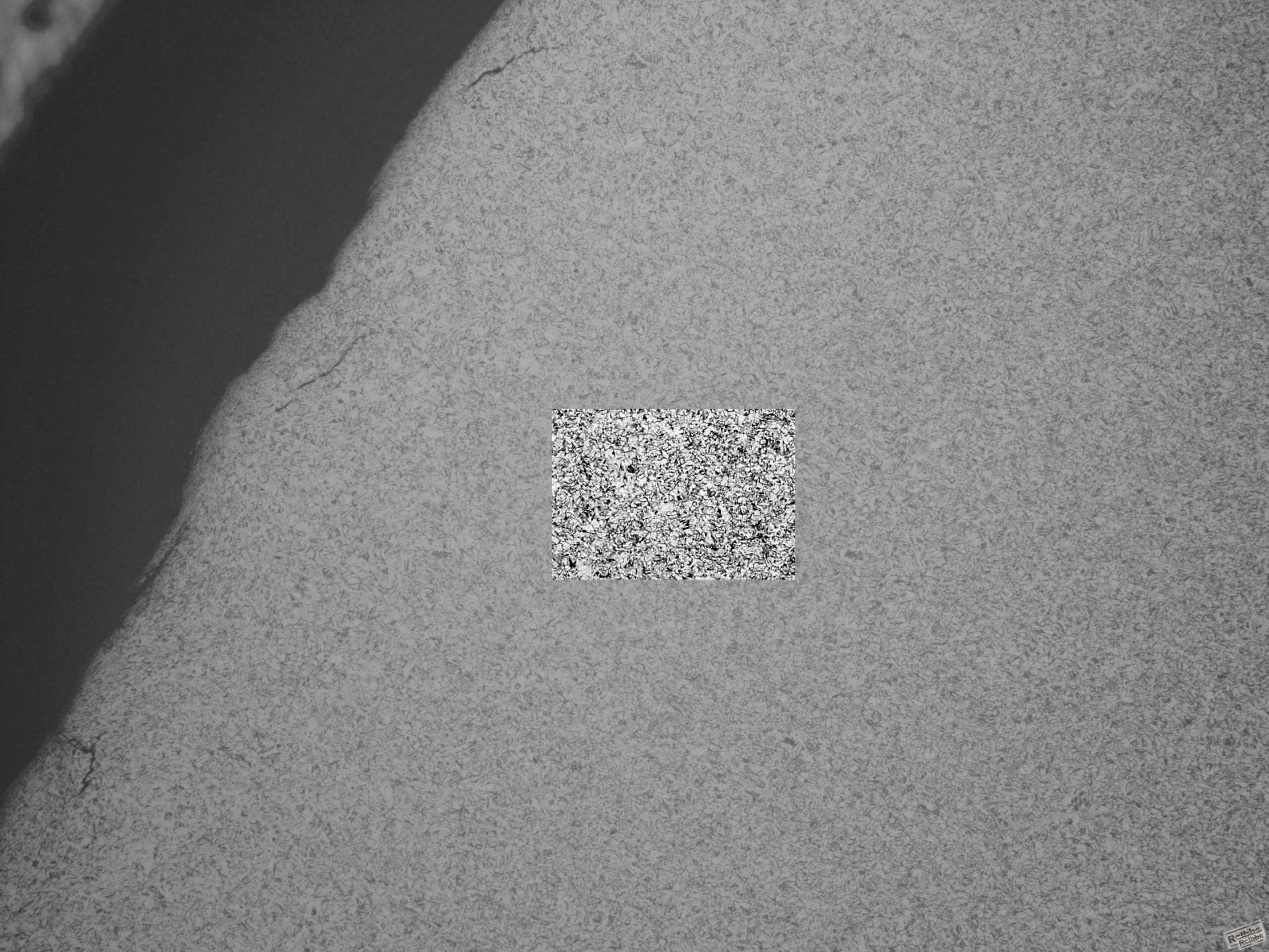

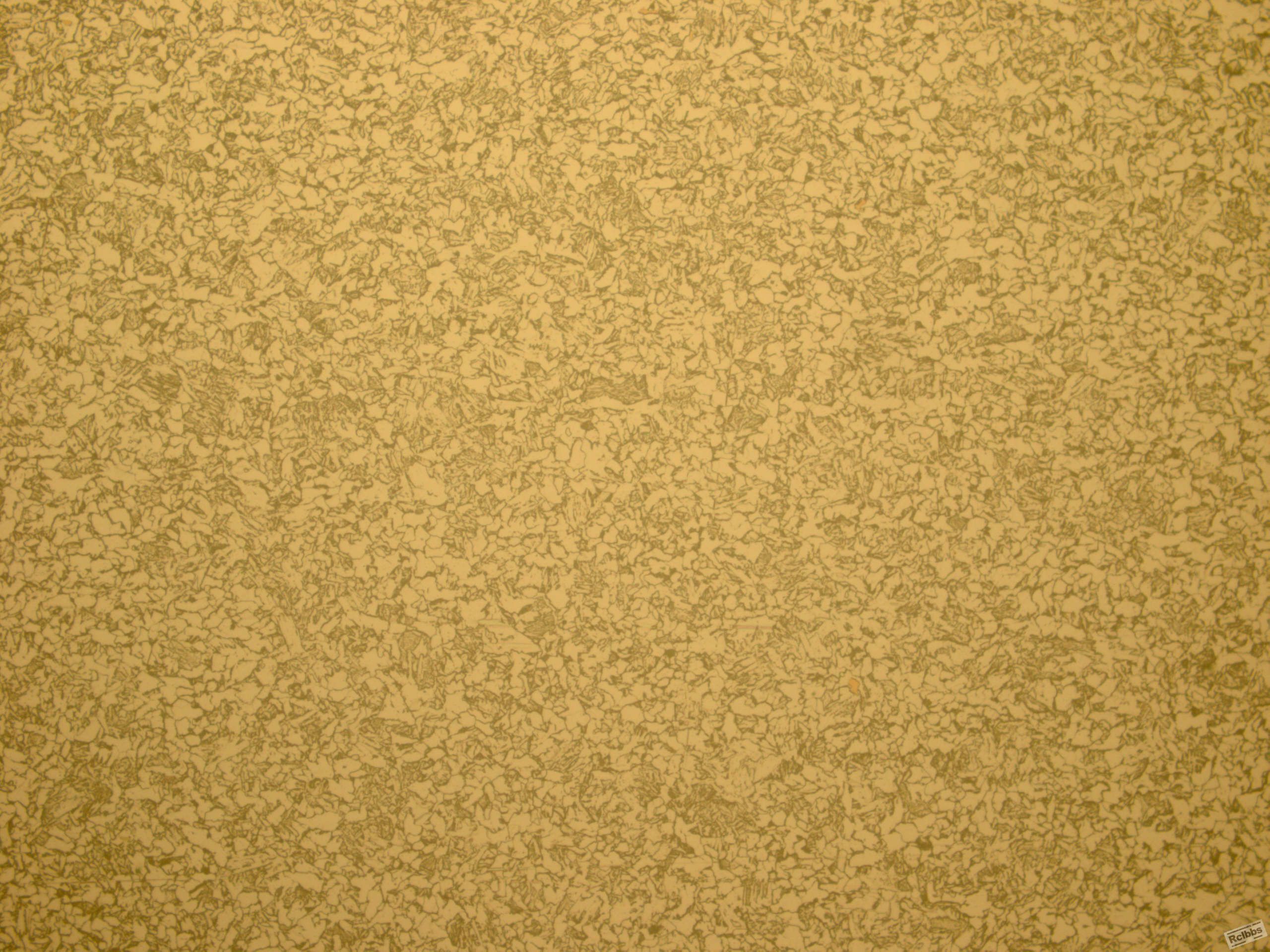

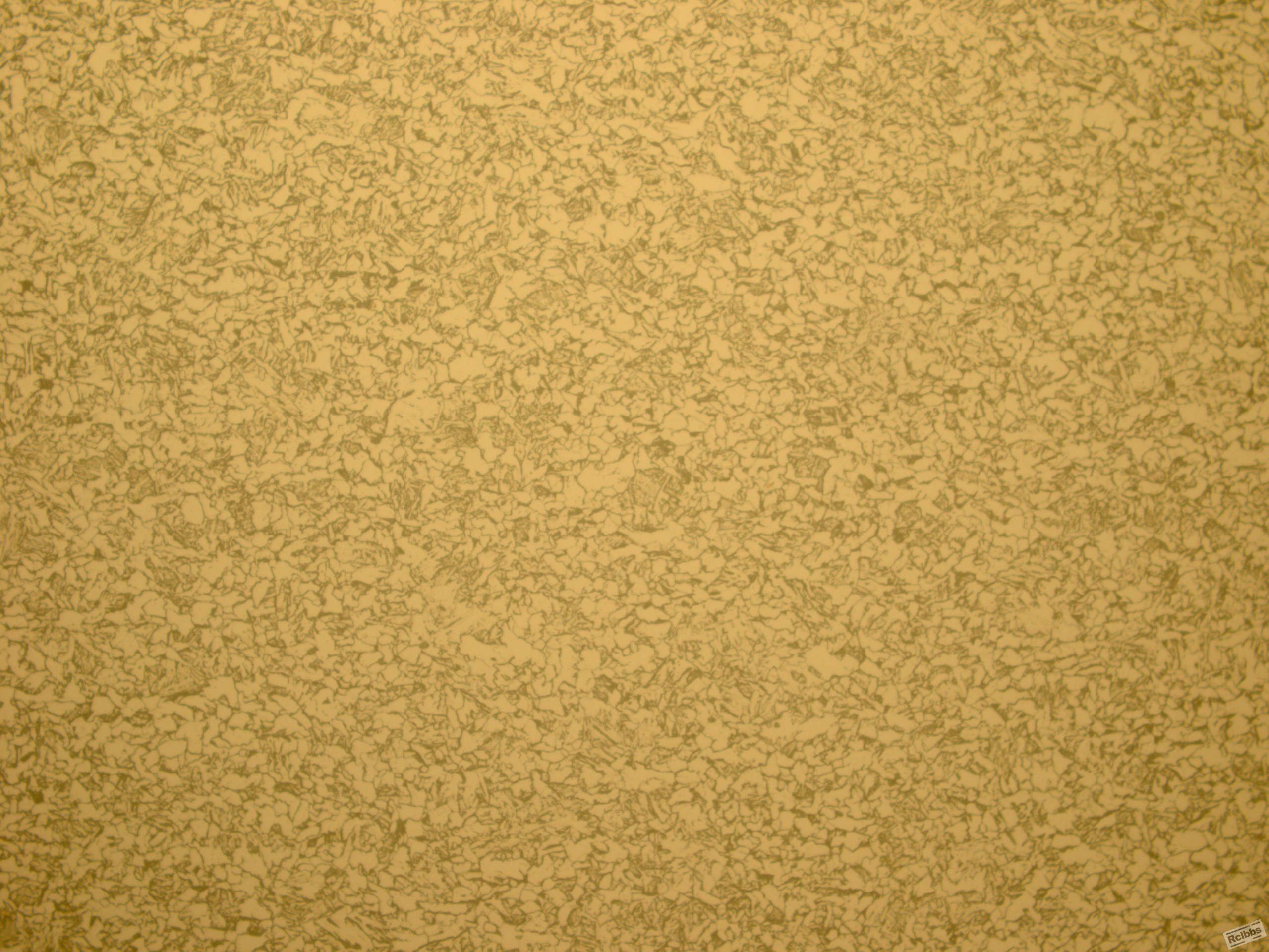

发表于 2015-11-15 23:53:20 | 显示全部楼层
不知你需要什么样的轧后组织,目前的组织属于中温转变组织。白色无碳贝氏体,其余是粒貝+(M-A)组织
 楼主| 发表于 2015-11-16 08:31:21 | 显示全部楼层
正常组织铁素体+珠光体,上面那个组织是终轧温度低了吗?
签到天数: 132 天
发表于 2015-11-16 09:33:20 | 显示全部楼层
铁素体+珠光体!是不是回火态的,还不好说吧?
签到天数: 941 天
发表于 2015-11-16 11:45:54 | 显示全部楼层
铁素体+粒貝----------------------------------
 楼主| 发表于 2015-11-16 15:34:02 | 显示全部楼层
什么原因造成这种组织呢?是冷速的问题还是温度的问题啊?

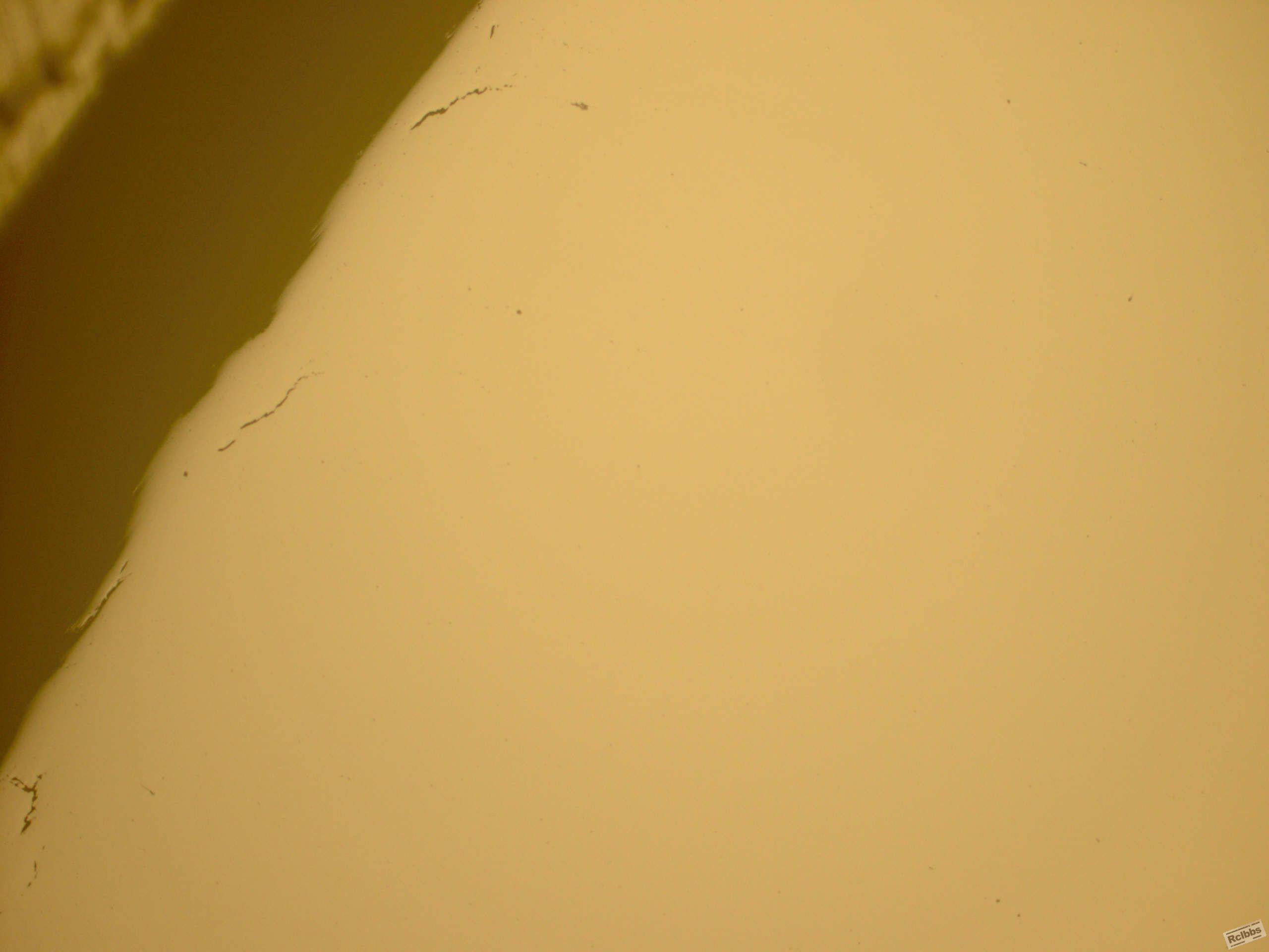

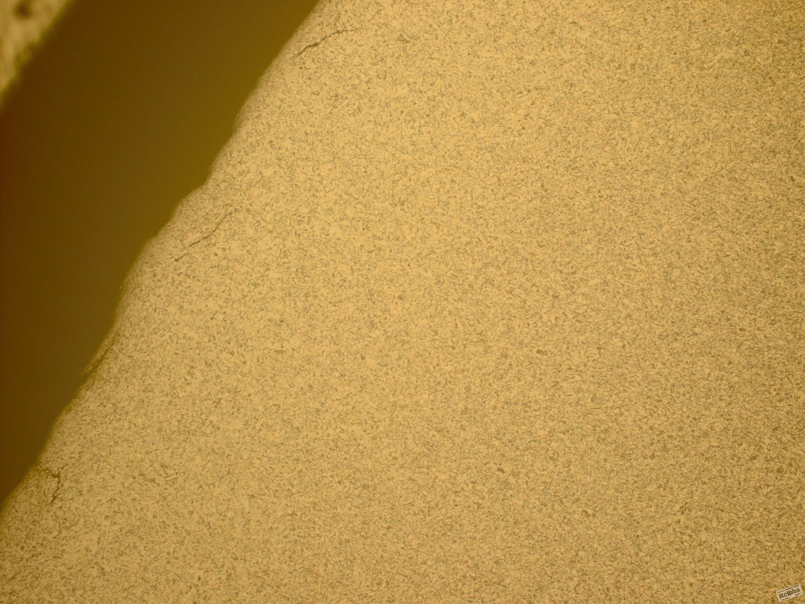

 楼主| 发表于 2015-11-16 15:36:53 | 显示全部楼层

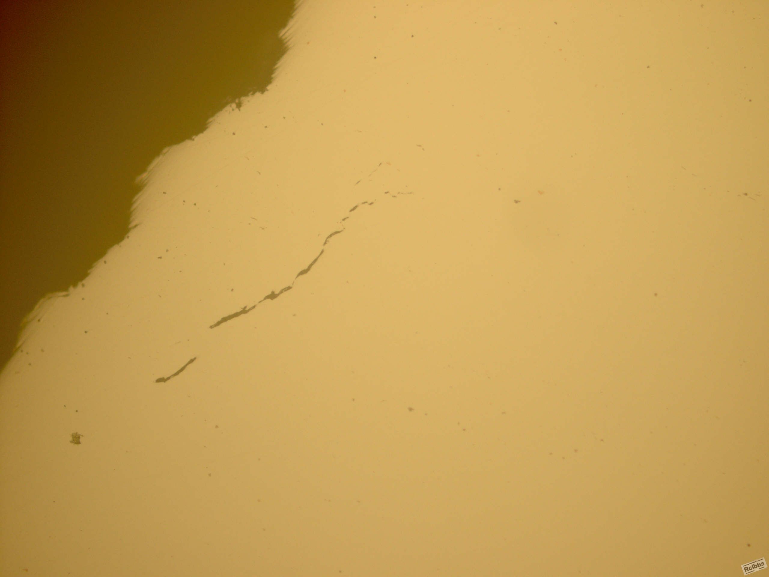

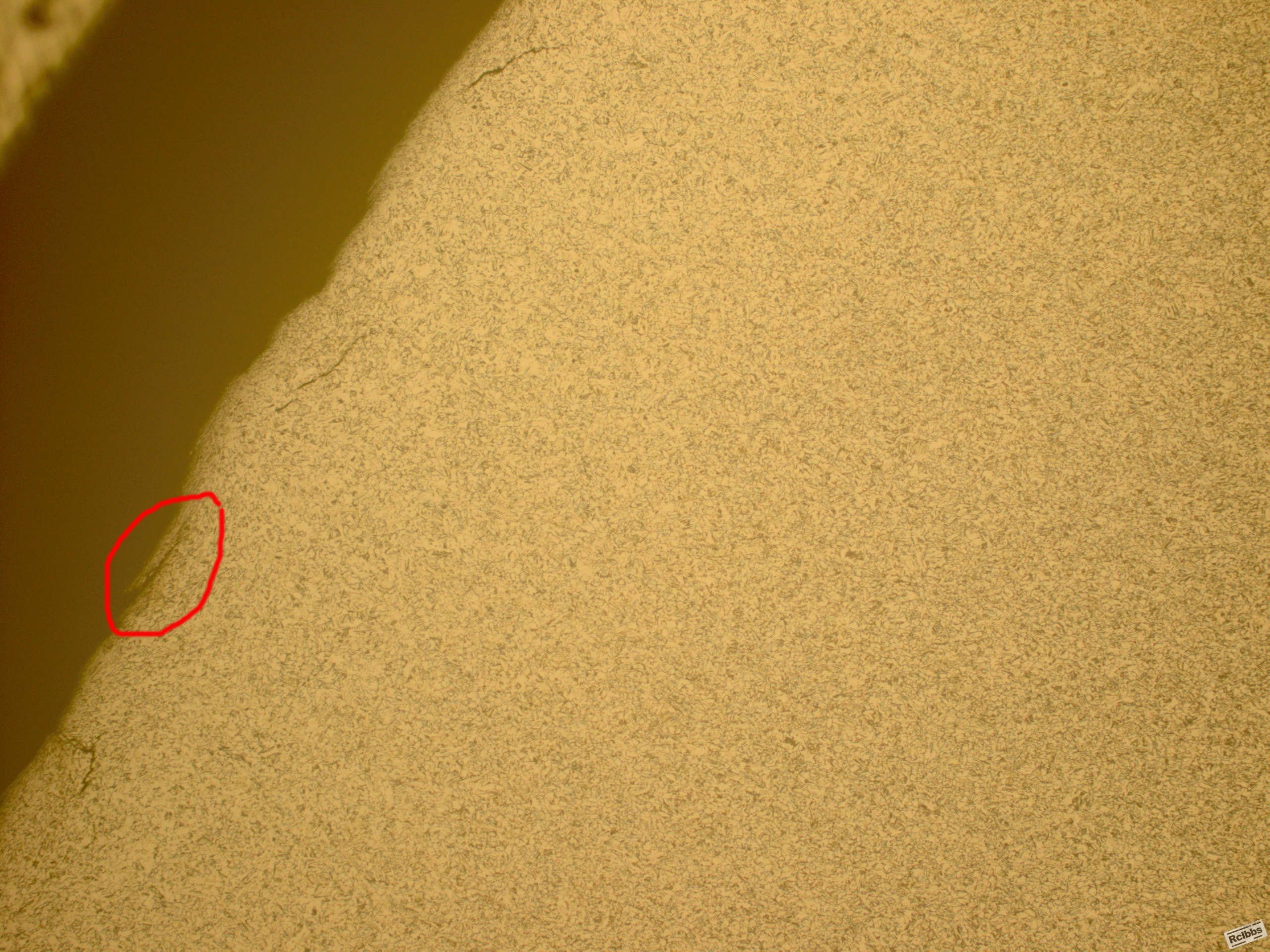

请帮忙看看,钢带折弯90度时开裂,裂口处发现3处这样的黑线,这是裂纹还是夹杂啊?开裂原因是这个引起的吗?
 楼主| 发表于 2015-11-16 15:38:00 | 显示全部楼层
依然低调 发表于 2015-11-16 15:36
请帮忙看看,钢带折弯90度时开裂,裂口处发现3处这样的黑线,这是裂纹还是夹杂啊?开裂原因是这个引起的吗 ...
签到天数: 128 天
发表于 2015-11-16 16:58:17 | 显示全部楼层
轧后的冷却速度慢一些
签到天数: 128 天
发表于 2015-11-16 17:20:09 | 显示全部楼层
是夹杂物,断裂与夹杂物有无关系要看断口上有无夹杂物,下面这地方有可能是夹杂物引起的

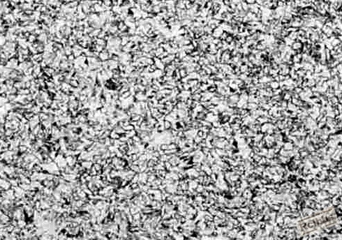

签到天数: 128 天
发表于 2015-11-16 17:24:25 | 显示全部楼层
组织是这样的
粒貝+(M-A)组织
签到天数: 941 天
发表于 2015-11-16 19:13:56 | 显示全部楼层
我认为是冷速的问题----------------------------
签到天数: 941 天
发表于 2015-11-16 19:21:07 | 显示全部楼层
我认为是次生裂纹,组织不好,脆性大。
发表于 2015-11-17 05:03:30 | 显示全部楼层
  不良组织的产生与冷却速度快,微裂纹终轧温度低有关。
 楼主| 发表于 2015-11-17 11:21:45 | 显示全部楼层
这么说都有关系啦,是吧..............................

签到天数: 40 天
发表于 2015-11-18 08:23:03 | 显示全部楼层
这样的组织是冷速过快造成的,强度应该比较高,延伸低
签到天数: 36 天
发表于 2015-11-18 19:48:38 | 显示全部楼层
跟夹杂什么的毛关系都没有,去查一这卷带钢下线时堆放的位置,气温变了要注意堆放的位置。各位干过钢厂,控制公差嘛可以随时在线,其余那有那么容易
签到天数: 36 天
发表于 2015-11-18 19:52:11 | 显示全部楼层
这跟08F一样,不就是塑性变形量不够嘛,塑性变形量为什么不够,不就是组织变异嘛,组织为什么变异,不就是冷速嘛
