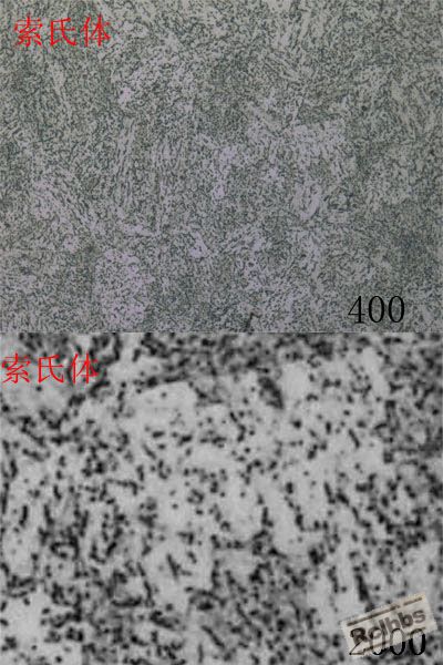

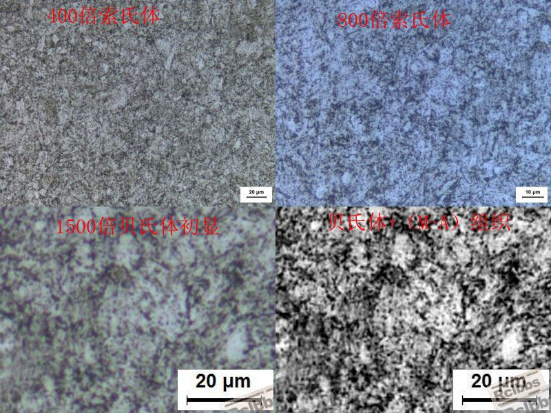

在热处理质量控制工作中,显微镜可以说是一件宝器。对它的使用人人都很熟悉,在熟练操作显微镜的同时有一个很重要的细节容易忽略,那就是正确调节孔径光阑。若忽略对它的调节,我们往往会发现1000倍的图像还没有500倍的清楚,而500倍的图像还没有200倍的清楚。这是因为物镜的倍率越高其对应的孔径光阑越小,所以每次更换物镜之后必须重新调节孔径光阑。在调节孔径光阑时你会发现试场变暗了但分辨率提高了。如果把孔径光阑当做调节试场亮度的工具,那绝对是不正确的。
下面一组的4张照片是模拟这种调节过程的效果,实际上用显微镜观察时只要动动手调节一下孔径光阑就可实现。
另外两张索氏体照片经过相同的模拟调节证明确实是索氏体。
