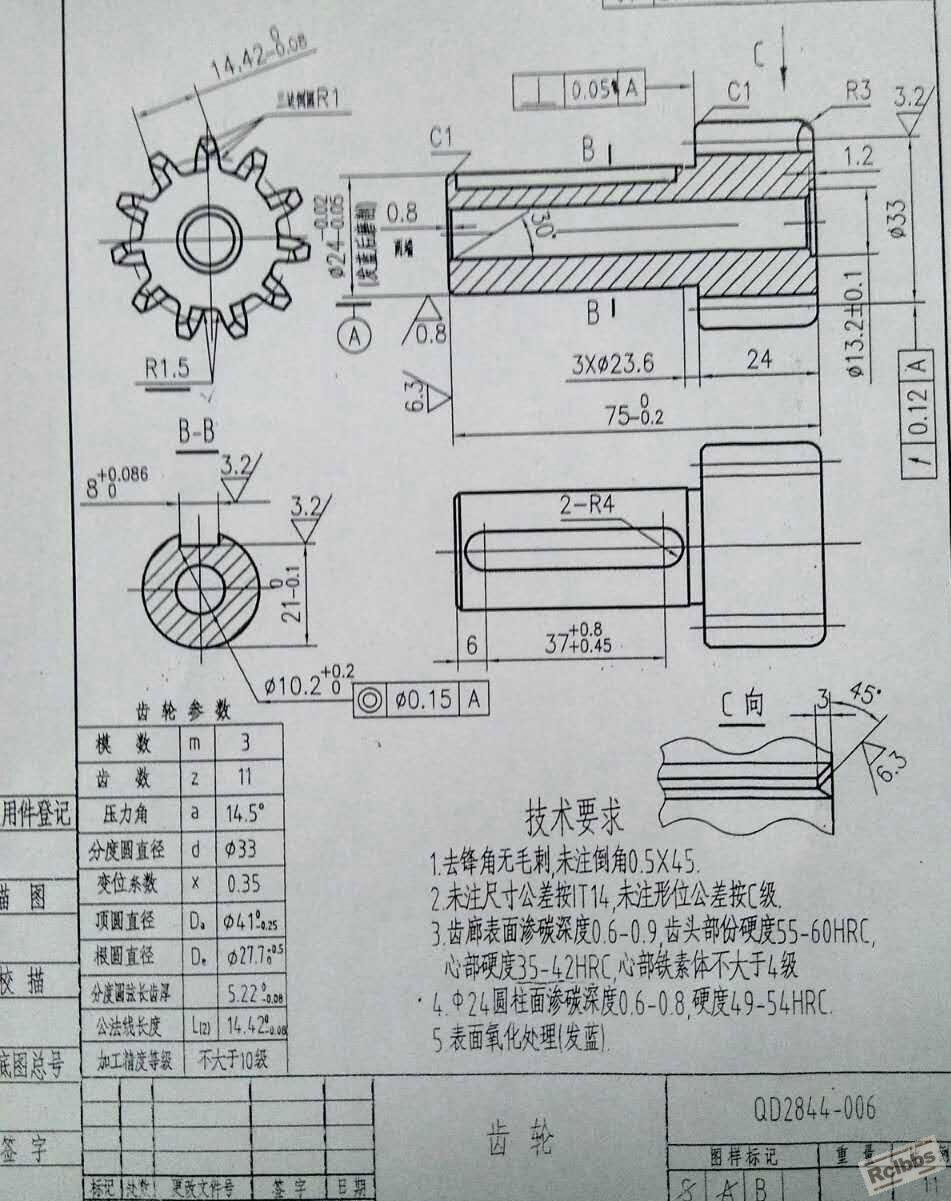

图纸上要求心部硬度35-42HRC,心部铁素体不大于4级,不知道心部指的是齿牙还是轴的界面心部??
没接触过这个东西,求高人指点

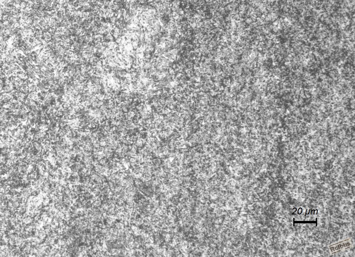

硬化层照片:这是啥组织

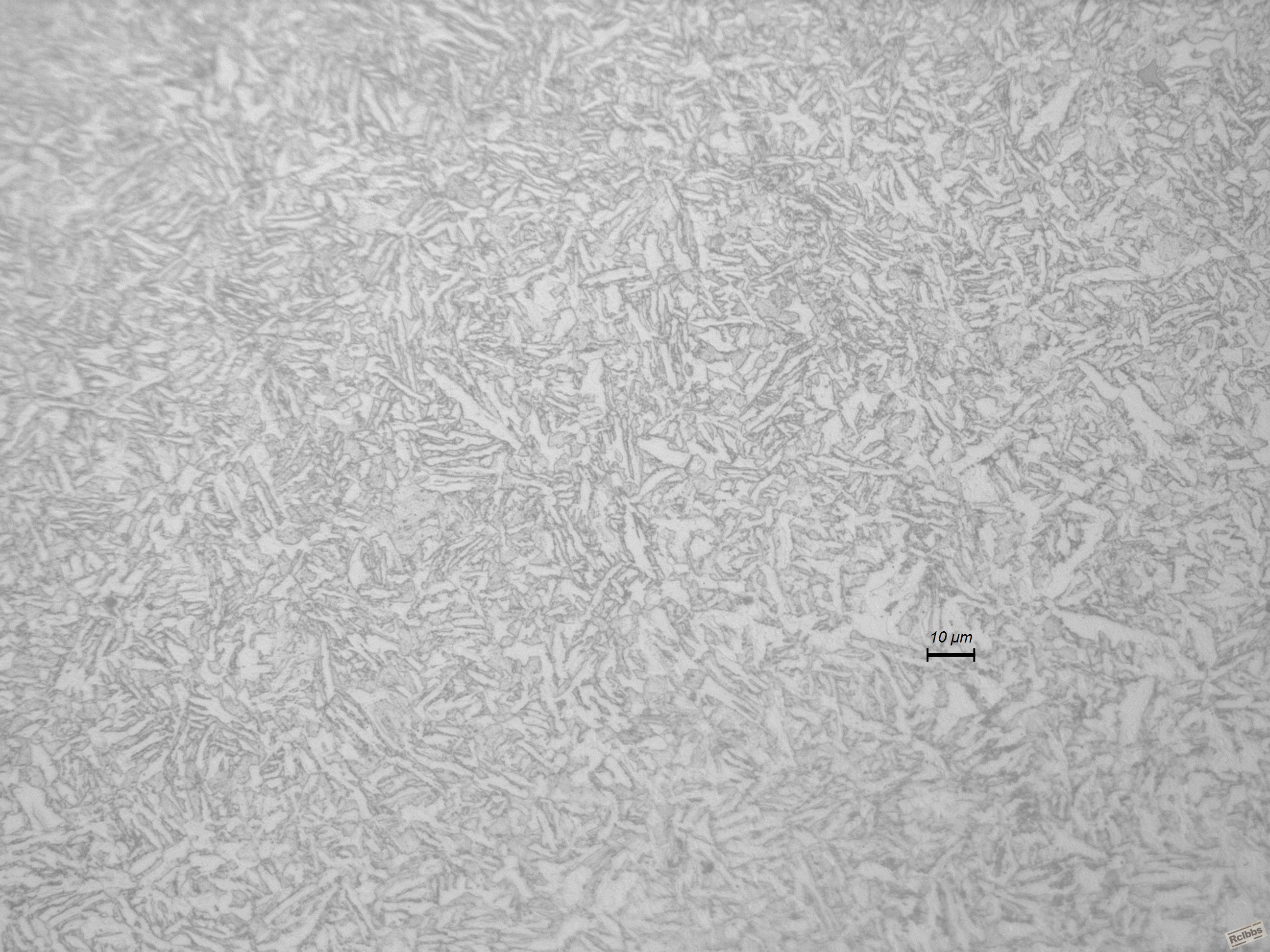

牙芯组织:

一般来说,渗碳淬火是要求有渗碳层深的要求的,不知有没有报告说渗碳层深度。表面组织我们都说,是渗碳表面因为高碳而被淬火成高碳马氏体,而后回火成回火马氏体,达到表面高硬度,高耐磨,而心部具备足够的强韧性。
 楼主| 发表于 2015-11-17 17:37:23 | 显示全部楼层
zswaaaa 发表于 2015-11-17 16:24
一般来说,渗碳淬火是要求有渗碳层深的要求的,不知有没有报告说渗碳层深度。表面组织我们都说,是渗碳表面 ...
这个是齿轮的技术要去, 里面各有齿芯铁素体级别,不知道用什么标准评级。
还有就是,上面第二张照片 齿牙心部 那个应该是啥组织呢?

发表于 2015-11-17 17:49:03 | 显示全部楼层
还有就是,上面第二张照 ...
我个人观点:首先直径24处不渗碳表面硬度也应该能达到(毕竟零件壁厚也比较薄),至于金相检验建议按照QC/T262-1999《汽车渗碳齿轮金相检验》去评定。

第二张芯部组织:长条状无碳贝氏体,块状铁素体,还有粒B,腐蚀有点浅,这芯部硬度感觉达不到35HRC吧

1,细小粒貝;2,条状贝氏体+少量粒貝+晶界屈氏体
确实心部的 硬度不够, 我打下来才24HRC

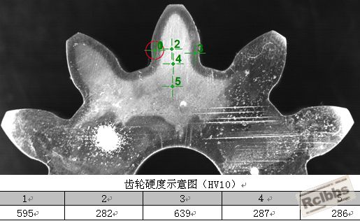

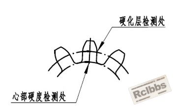

发表于 2015-11-20 18:23:39 | 显示全部楼层
心部硬度检测点为基圆与齿中心线的交点处差不多在4号位置,硬化层检测点在节圆处。

发表于 2015-11-20 18:43:29 | 显示全部楼层
心部硬度检测点为基圆与齿中心线的交点处差不多在4号位置,硬化层检测点在节圆处。具体见附件。
 楼主| 发表于 2015-11-23 11:06:58 | 显示全部楼层
哦感谢,一下就明白位置了
