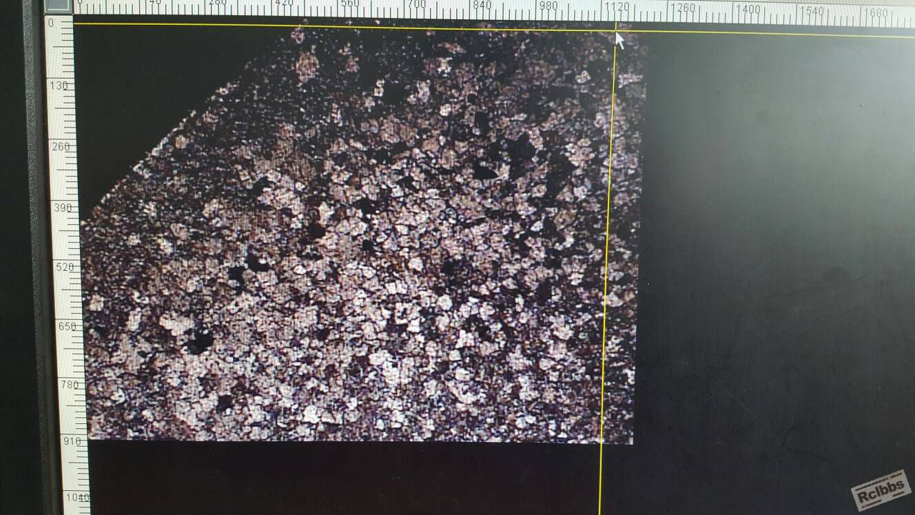

我们公司一直供一家客户的产品,只做球化拉丝,从今年10月份开始出现这种脱碳,一直到现在还没解决,调整了工艺,换了炉子,其他客户的均没有出现这种问题,材料是客人自己买的宝钢热轧盘条,只对含碳量要求0.33--0.35%,请各位帮忙分析,小厂真心赔不起,技术储备也不足,图片是50倍视场

问题解决了没?检测原材料没
