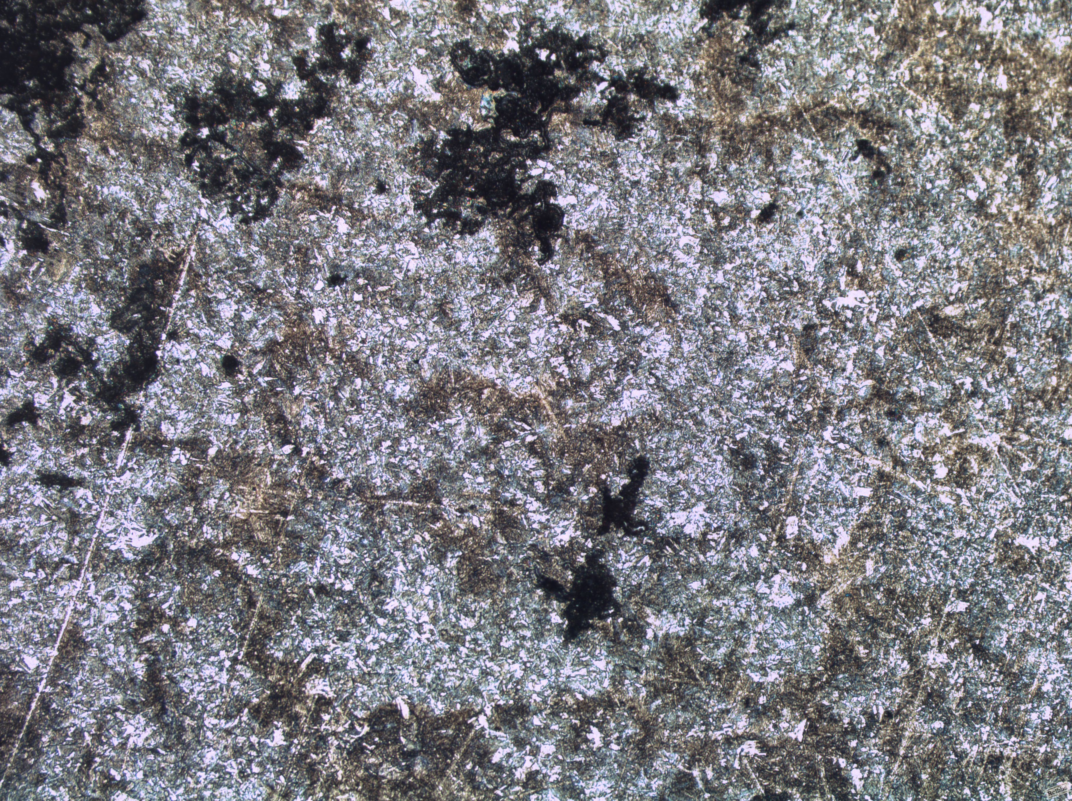

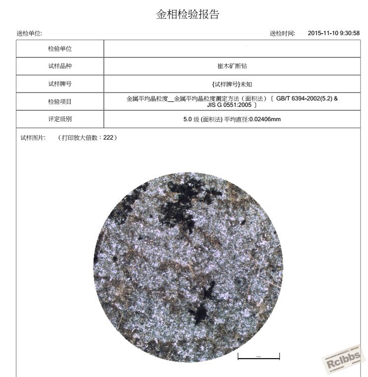

组织为索氏体+铁素体,图片是某显微镜供应商给客户做的评级,客户让我也评级,我怎么觉着不好评呢

这是原图

发表于 2015-11-19 00:26:26 | 显示全部楼层
供应商骗人了,组织黑色部分(M-A)组织,其余贝氏体。这种组织不可能看到晶界。

 楼主| 发表于 2015-11-19 09:31:55 | 显示全部楼层
50X物镜下我拍摄的。
不同的物镜拍摄的,样也不同,
我也觉得是粒状贝氏体,客户说他的组织是索氏体+铁素体,我认为这种组织根本不能评晶粒度,竟然有人用软件给评出来了,还说软件有几百个自动评级模块,感觉这一行越来越没做头了,盗版软件不管什么价格都往外扔,扔出去什么都不管,客户还只认价格。国产显微镜是彻底放弃了。

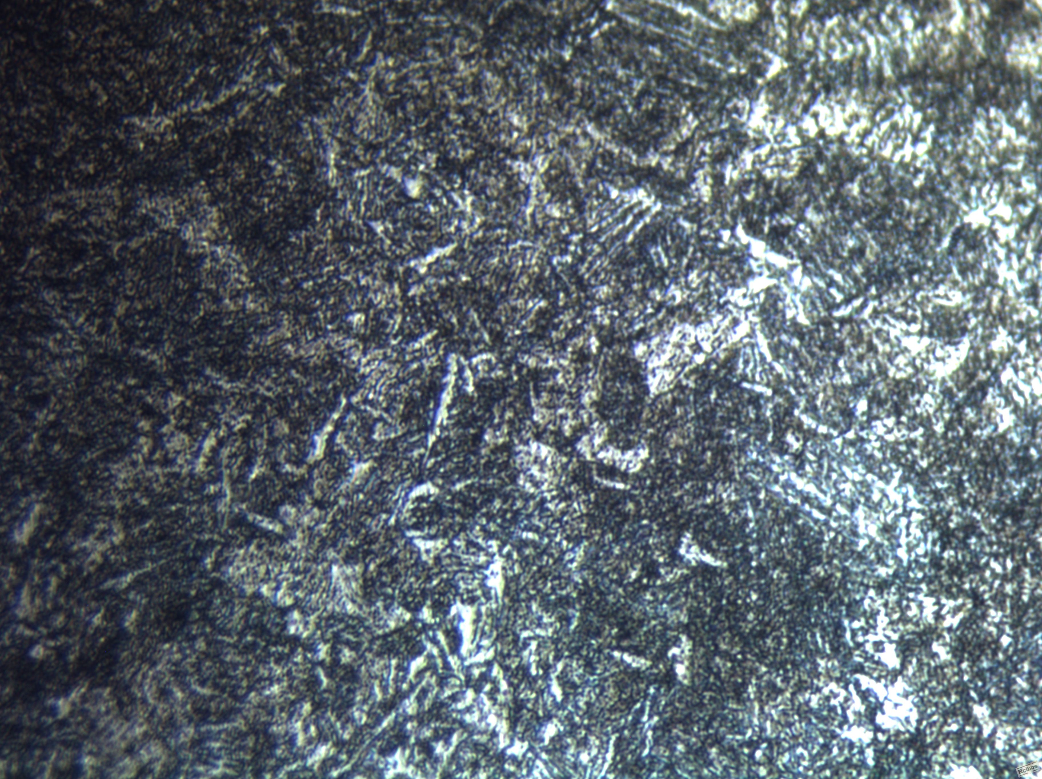

 楼主| 发表于 2015-11-19 16:44:34 | 显示全部楼层
谢谢各位回复,我是怕客户不听我解释所以在网上问问,如果用户还不信我就给他发这个网页让他看看大家的看法。这前我给他说视场当中清楚边上不清是显微镜物镜的原因,客户却认为是自己做样不平的原因,我说服不了客户。

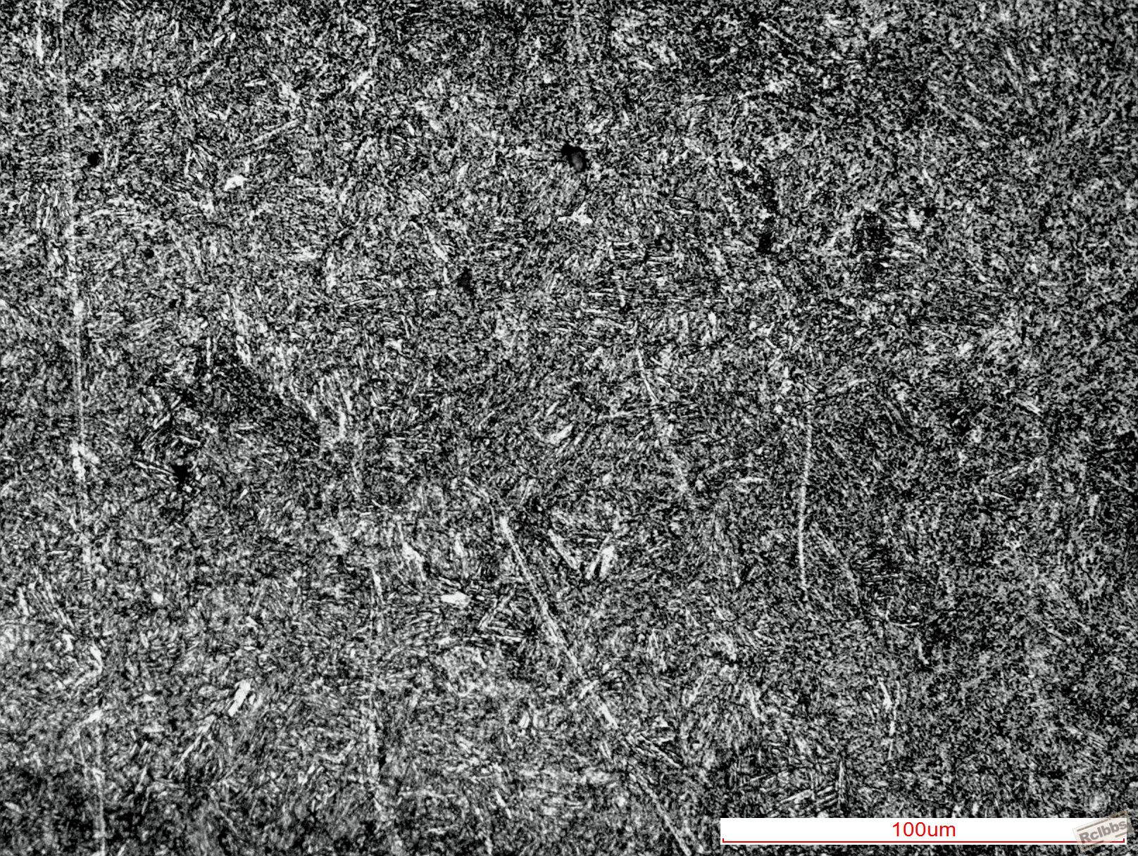

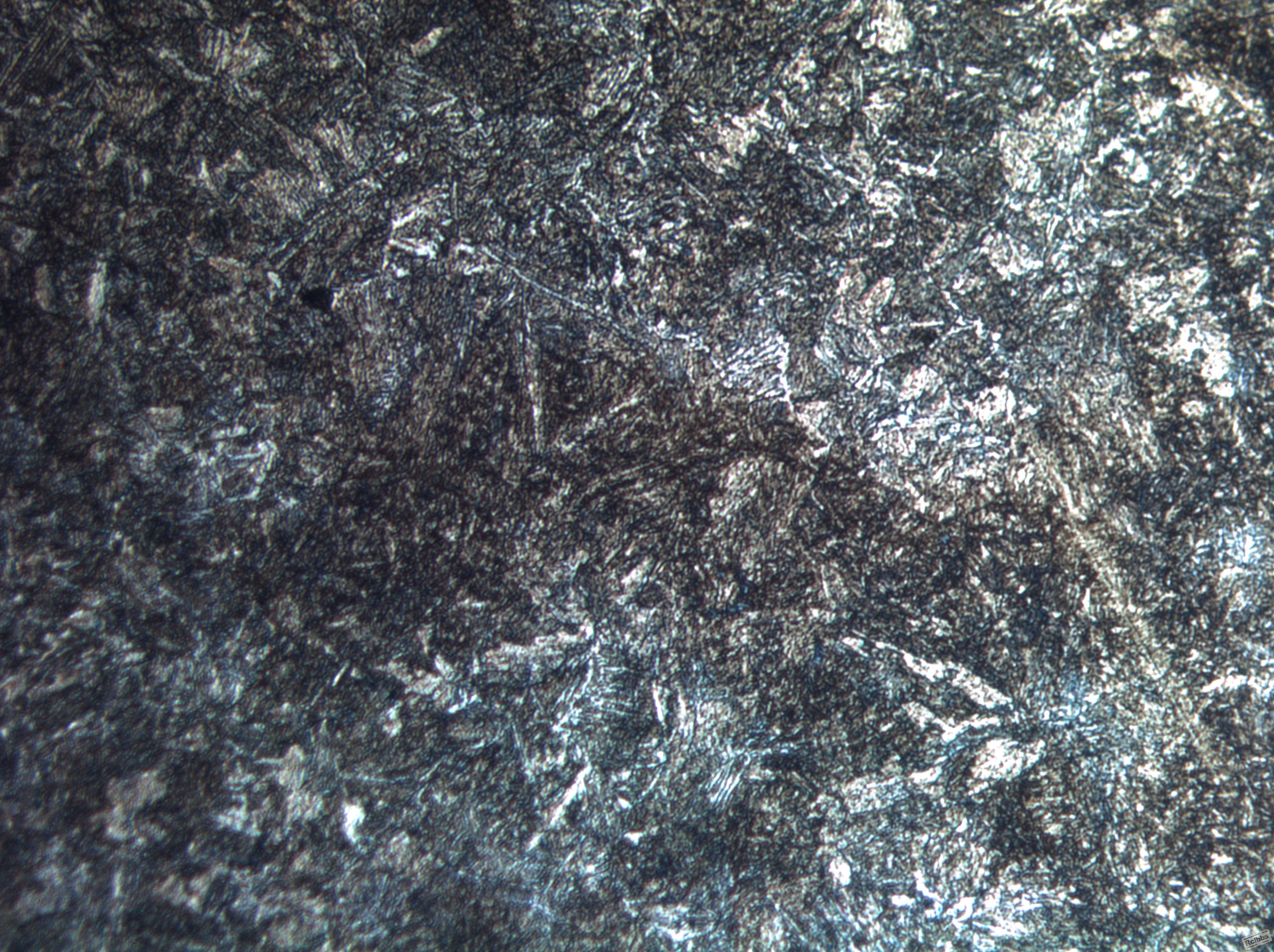

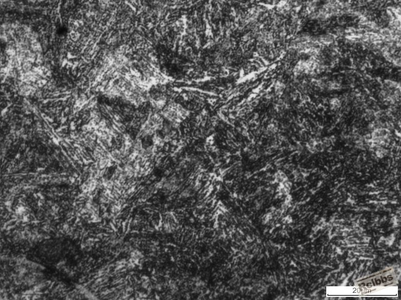

 楼主| 发表于 2015-11-19 16:47:36 | 显示全部楼层
这是图片,这个现像肯定不是试样不平的原因。
10X物镜拍摄的是好的。50X,100X物镜拍摄的不好,也排除了缩小镜的原因,只能是显微镜的原因了,应该是50X,100x物镜转过来时光轴不正造成的

发表于 2015-11-20 14:33:52 | 显示全部楼层
是否是腐蚀不均匀,10X的视场可以多拍一些比对给客户看
