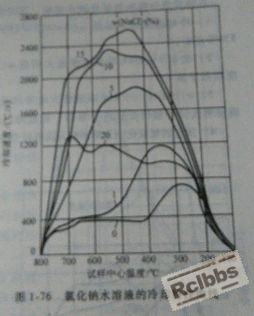

盐水浓度分别为5% 10% 15% 20%那个冷却速度最快呀

发表于 2015-11-24 18:27:11 | 显示全部楼层
氯化钠水溶液,质量分数的15%冷却速度最快,如图所示。
