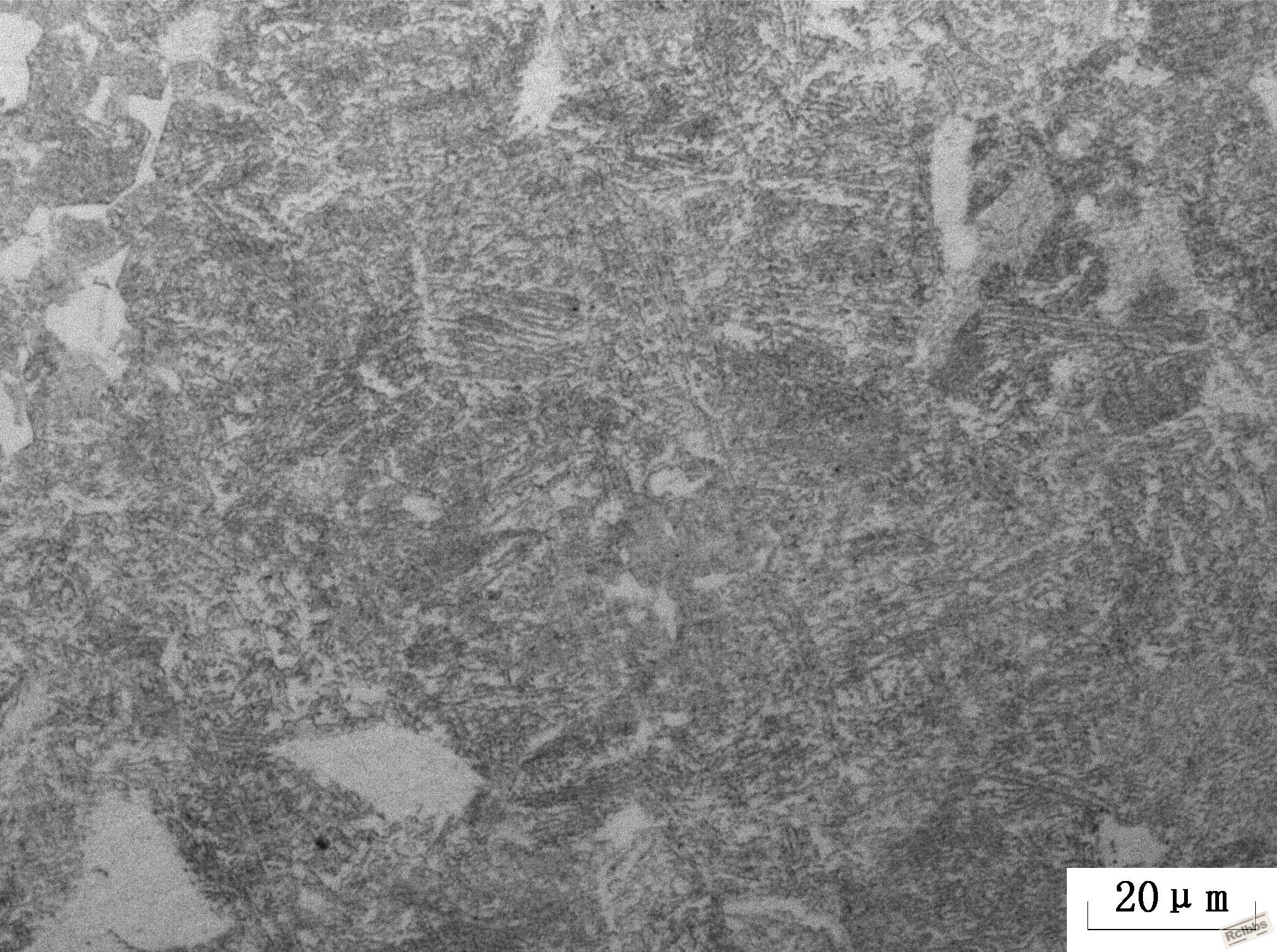

材料是0.38C-2.5Cr-2.3Mo-0.9V类似于QRO90的热作模具钢,坯料第一次退火工艺为880℃*2h-750℃*4h等温退火,组织如下:

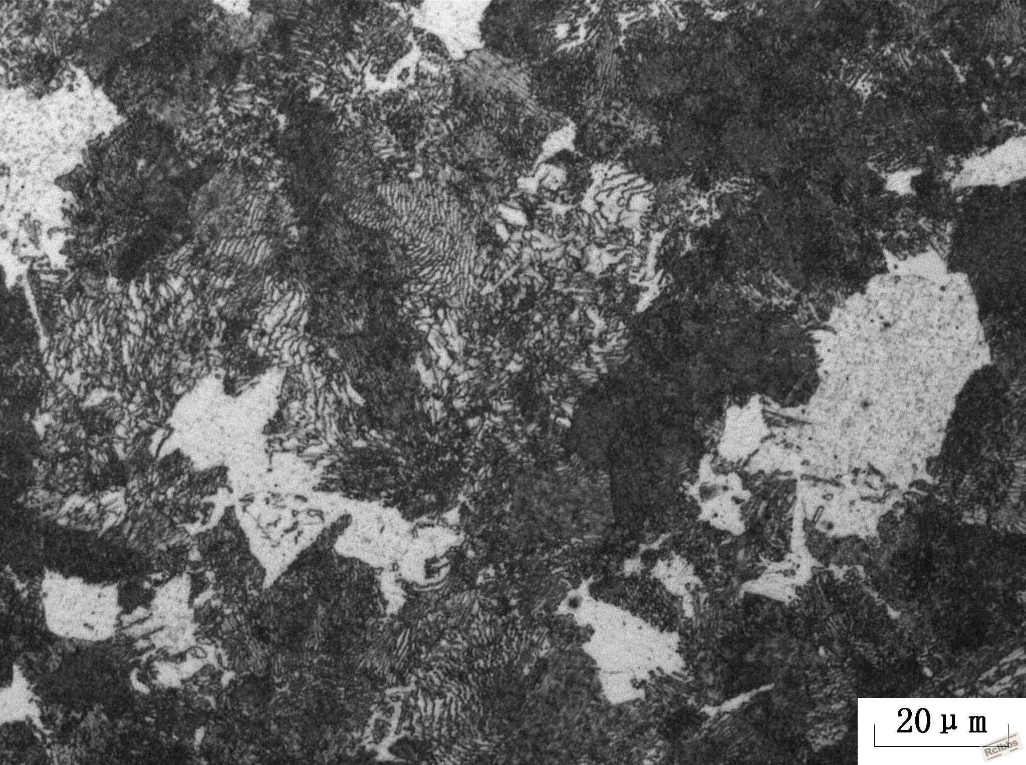

明显片层,硬度347HB,后进行第二次退火处理,工艺为850℃*2h-730℃*6h,特意把等温时间延长至6小时,组织如下:
仍然明显的片层结构,硬度略有降低256HB,请问这种钢如何球化能避免片层组织。想要得到粒状珠光体,奥氏体化温度如何选择?非常感谢各位专家

此材料的Ac1温度大约790℃,意思是我的奥氏体保温温度高了?
