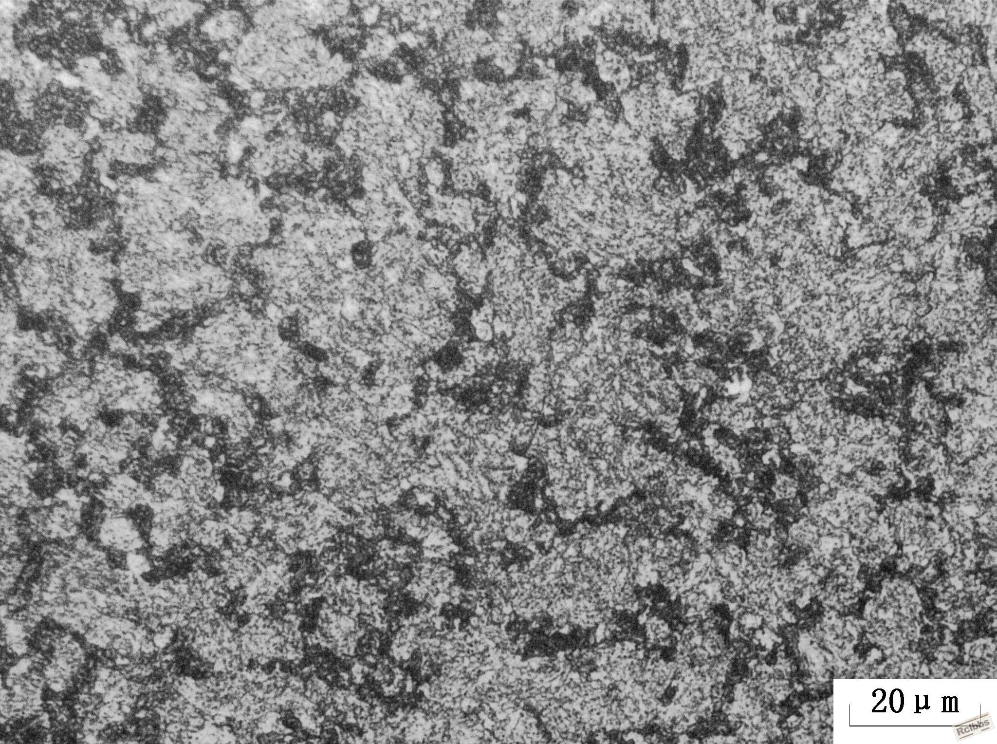

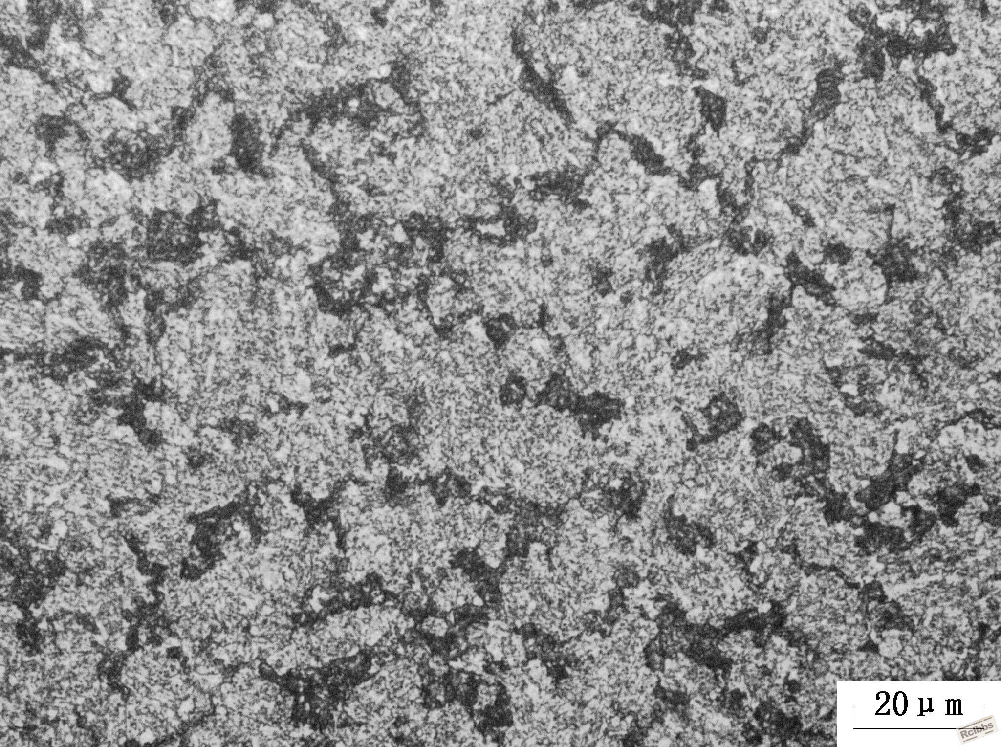

材料为0.45C-3Cr-2.5Mo-0.5V-2Ni,牌号不明,Ni含量较高,采用850℃*2小时+730℃*4小时等温退火工艺,得到如下的退火组织:
退火硬度418HB,请问是否是不完全退火组织,含有贝氏体?能否进一步退火形成粒状珠光体组织?
发表于 2015-11-26 16:48:55 | 显示全部楼层
Mo是强烈推迟珠光体转变的元素,Cr、Ni配合应试使等温转变曲线右移很多,可以找到相应牌号查查C曲线,如无条件查找,个人判断等温温度应该再偏低一些700-710℃左右,时间再延长试试。
 楼主| 发表于 2015-12-3 09:04:30 | 显示全部楼层
好的,非常感谢我再试试看
