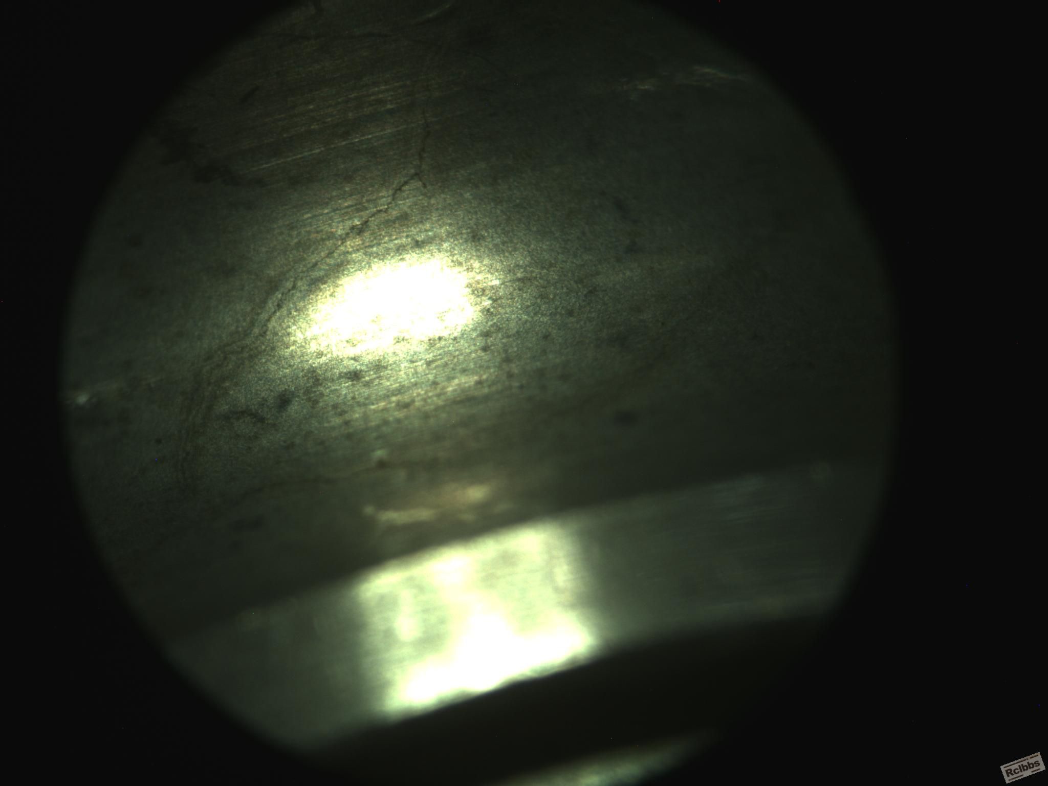

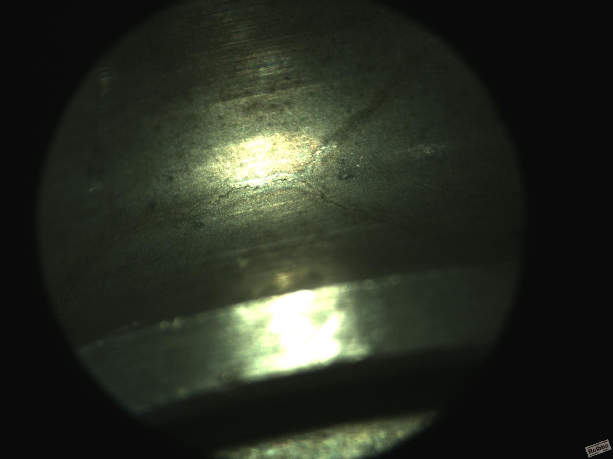

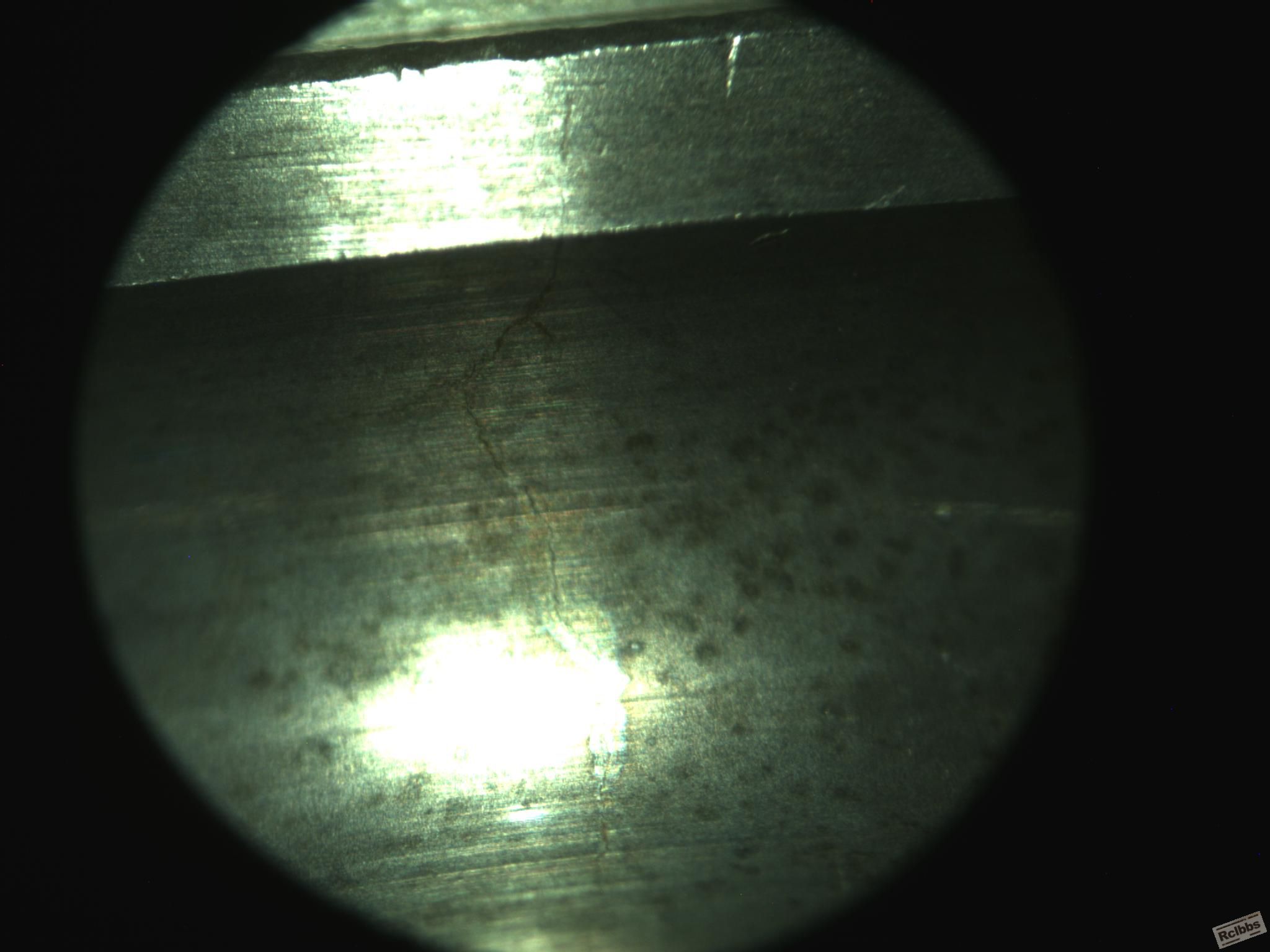

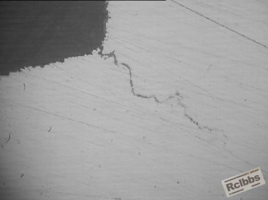

608轴承内圈 原材料为冷挤压料 经过热处理后发现沟道有裂纹 检测其硬度为60.7HRC  这种裂纹是原材料引起的 还是热处理造成的?
热酸洗后沟道表面发现有裂纹
热酸洗后沟道表面发现有裂纹
热酸洗后沟道表面有裂纹
热酸洗后沟道表面有裂纹
热酸洗后沟道表面有裂纹
热酸洗后沟道表面有裂纹
显微裂纹 分布在防尘槽 深度0.25mm
显微裂纹 分布在沟道表面 深度0.15mm
签到天数: 941 天
发表于 2015-11-19 19:07:33 | 显示全部楼层
不象是淬火裂纹,裂纹可能在冷挤压时产生。
签到天数: 8 天
发表于 2015-11-20 00:33:02 | 显示全部楼层
如果你的图是纵切面的话,就不是淬火裂纹。

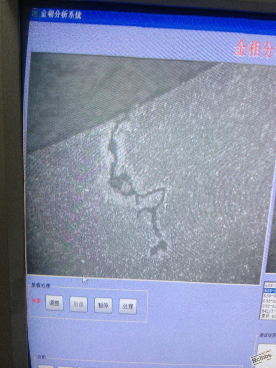

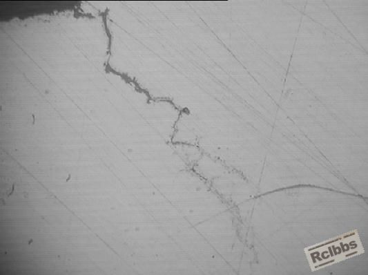

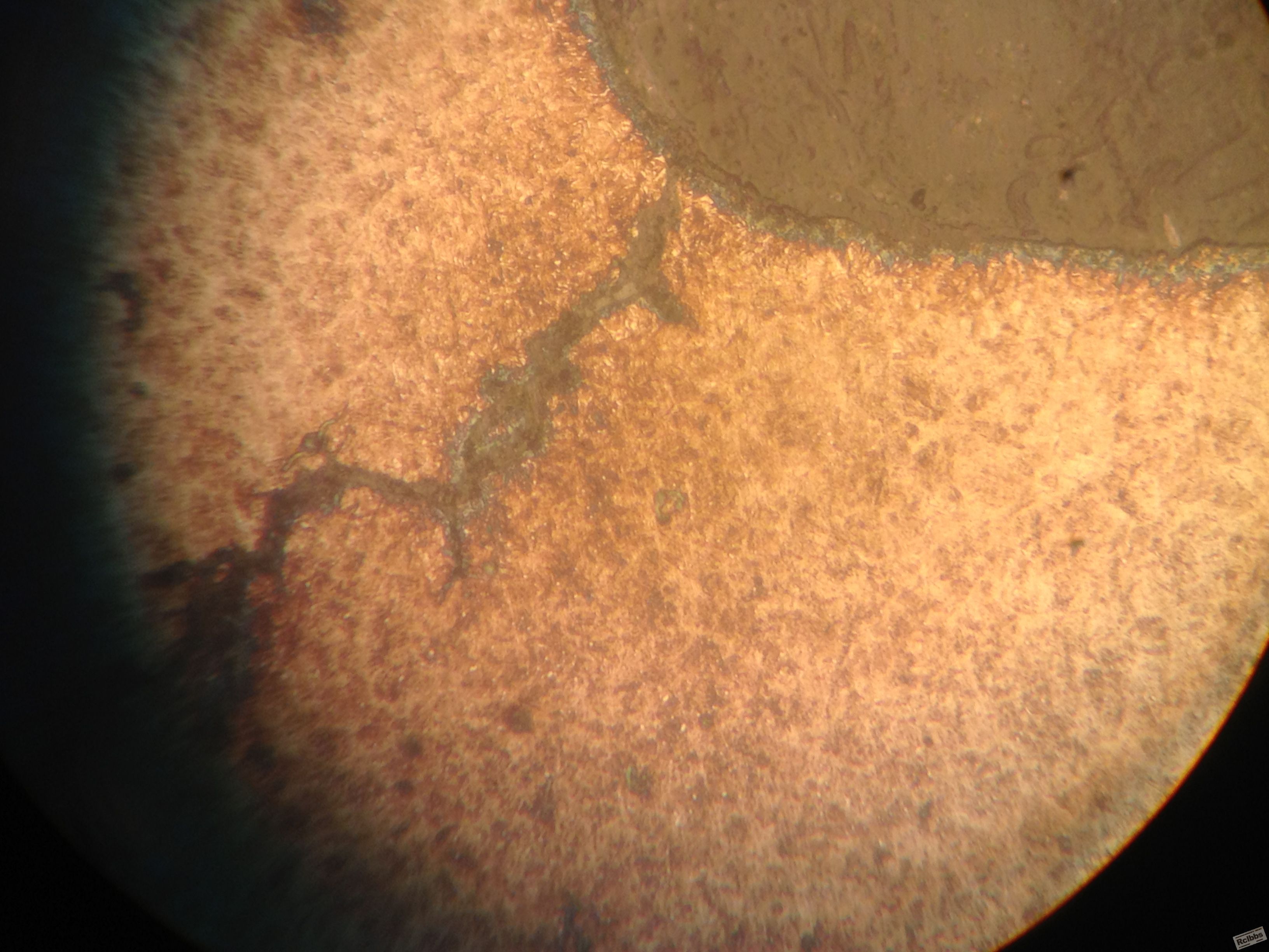

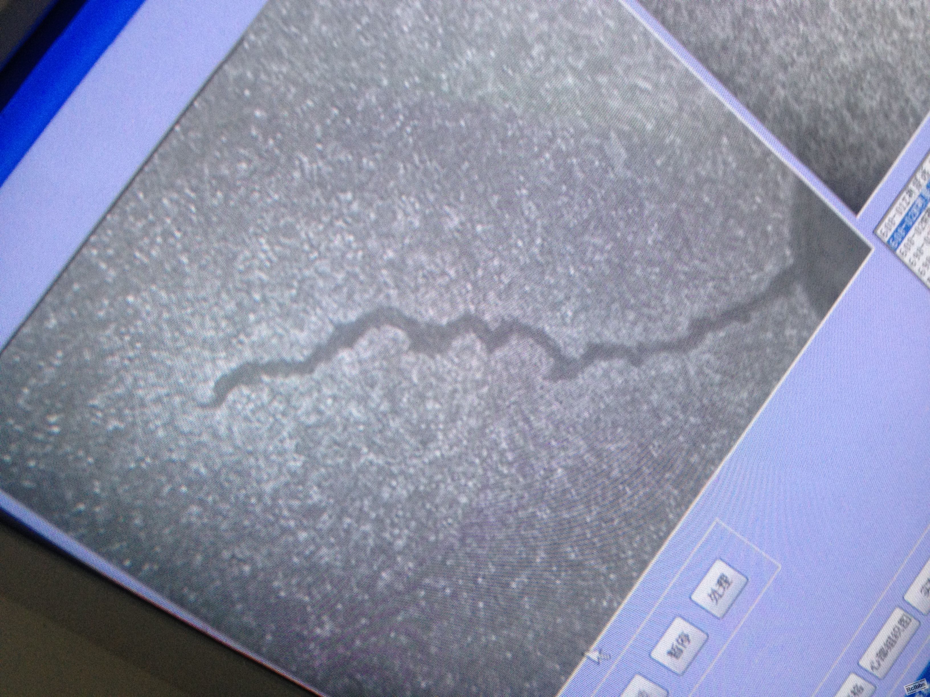

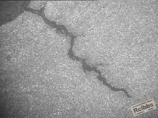

 楼主| 发表于 2015-11-20 11:37:57 | 显示全部楼层
裂纹有分叉 尾部较尖锐 无氧化脱碳现象
400X 未腐蚀
400X 未腐蚀
400X 未腐蚀
400X 未腐蚀
400X 腐蚀后
400X 腐蚀后
裂纹附近有过热的现象
裂纹附近有过热的现象

签到天数: 674 天
发表于 2015-11-20 15:46:21 | 显示全部楼层
根据金相照片看应该是淬火裂纹吧。
签到天数: 941 天
发表于 2015-11-20 20:11:46 | 显示全部楼层
周-周 发表于 2015-11-20 11:37
裂纹有分叉 尾部较尖锐 无氧化脱碳现象
看金相照片,裂纹内有氧化现象。
签到天数: 128 天
发表于 2015-11-21 01:25:43 | 显示全部楼层
原始有夹杂物,挤压开裂

发表于 2015-11-21 16:54:58 | 显示全部楼层
     不具有淬火裂纹特征,即使是挤压和淬火后产生的,其根源也不是淬火和挤压问题,多半是夹杂物引起的。
签到天数: 8 天
发表于 2015-11-22 08:08:34 | 显示全部楼层
淬火裂纹。周边没有夹杂物,裂缝里也没有看到夹杂物。
签到天数: 8 天
发表于 2015-11-22 08:22:04 | 显示全部楼层
仔细看看裂纹源处的特征,应该可以找到原因,单从裂纹形态上看不是淬火裂纹。
发表于 2015-11-24 15:45:02 | 显示全部楼层
1楼最后一张图片裂纹两侧发白的东东是什么?如果确定裂纹无氧化脱碳,有可能是热处理应力导致的裂纹,裂纹源要找到,很可能该处存在材料缺陷。
发表于 2015-12-17 21:38:57 | 显示全部楼层
可以尝试打下裂纹附近的硬度作判断。
