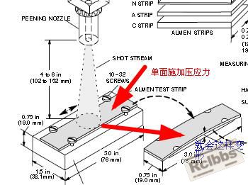

发表于 2015-12-3 15:33:35 | 显示全部楼层
套用喷丸的图片说明变形趋势: 360截图20151203153226046.jpg

发表于 2015-12-3 16:57:42 | 显示全部楼层
这么薄,面积还大,我们做过的经验是淬火面中间凹,四周都有所凸起
