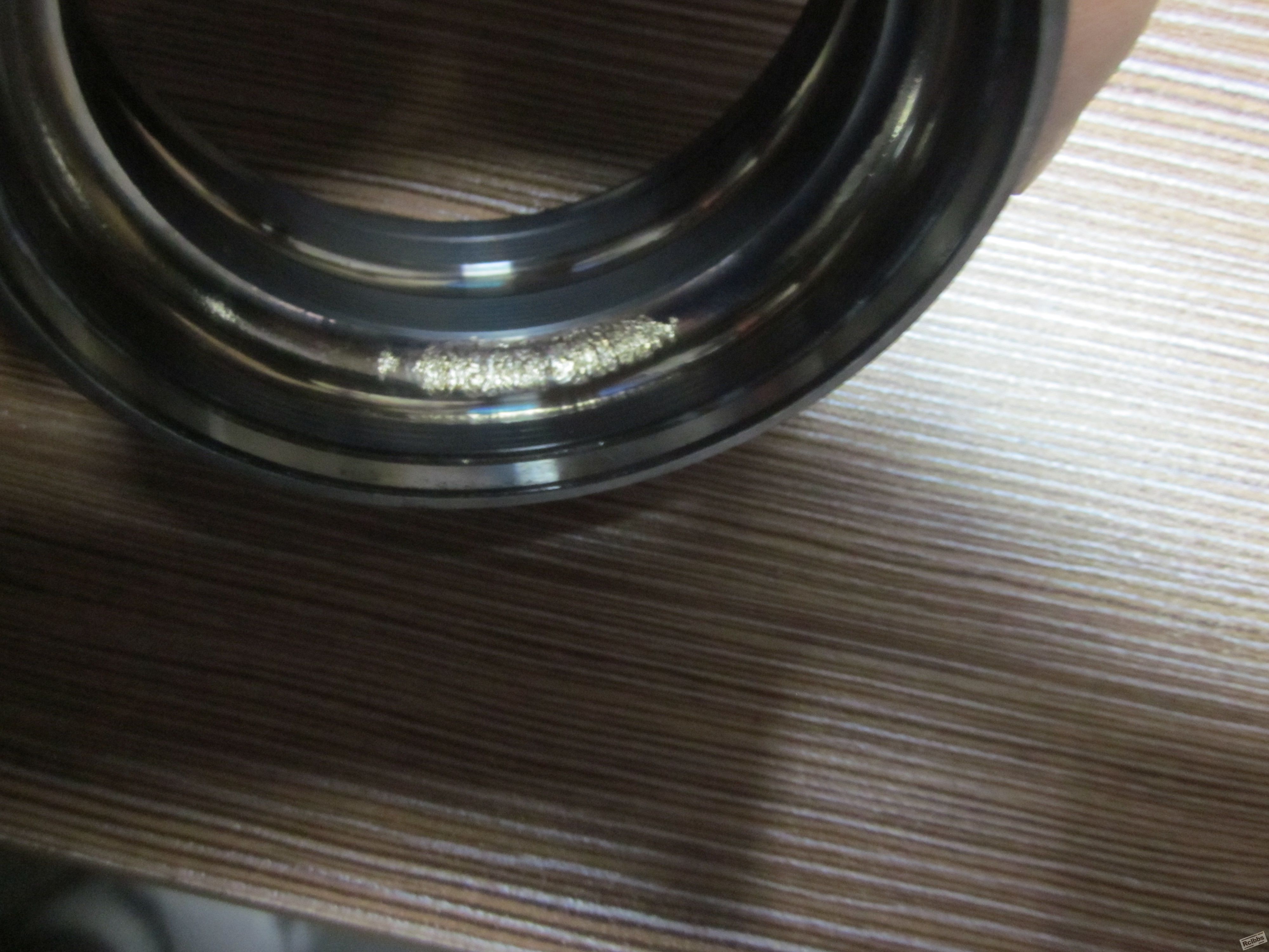

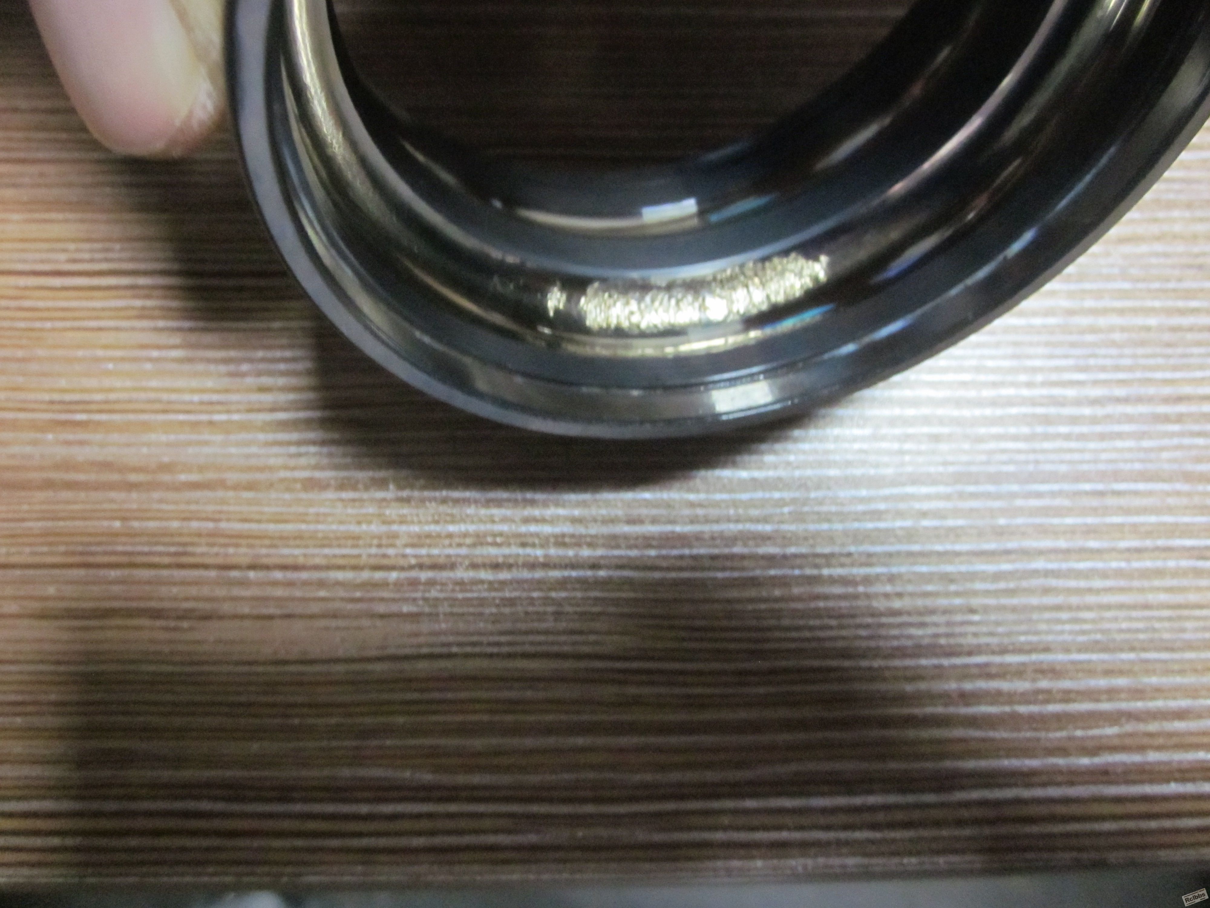

发表于 2015-11-29 13:58:49 | 显示全部楼层 |阅读模式
轴承外圈沟道有一段鱼鳞状的脱落层,大概有10mmX5mm左右。是什么原因引起的?谢谢各位!

发表于 2016-4-6 11:52:09 | 显示全部楼层
这个要看你的套圈是否是在载荷区,在载荷区这个问题因素很多,有可能设计就不合理等。你这个图片看不太清,剥落位置,安装情况是否偏载,受力面积是否和设计不相符。
不能单独一剥落就是热处理的问题。

发表于 2015-11-29 14:34:44 | 显示全部楼层
给张照片看看。
还有什么材料的套圈,做过哪些热处理?
签到天数: 38 天
 楼主| 发表于 2015-11-29 17:22:46 | 显示全部楼层
照片附上,帮忙看下具体原因

发表于 2015-12-16 11:45:21 | 显示全部楼层
外圈滚道疲劳剥落,具体要看剥落形态,一句两句说不清的。楼主哪里的,浙江的可以送我这里检一下

发表于 2016-1-9 13:16:05 | 显示全部楼层
出现这种疲劳剥落,有可能硬度低,与滚球硬度不匹配造成的。

发表于 2016-1-11 15:10:36 | 显示全部楼层
图片有点糊 ,轴承跑了多久?
发表于 2016-2-17 11:03:50 | 显示全部楼层
是早期失效嗎?如果是早期失效有可能軸承磨加工時沟道加工直线度不好,并不能排除热处理问题:如硬度局部不足,也可能是材料此处夹杂物超差,点状磨损后扩大导致。
具体请纵切做金相检测
签到天数: 15 天
发表于 2016-3-27 10:00:33 | 显示全部楼层
照片拍的不是很清楚,建议重新拍一下,另外提供一下外圈未不良区域和内圈、钢球的图片,这样才能更好的判定轴承失效的原因。
签到天数: 96 天
发表于 2016-3-30 16:56:12 | 显示全部楼层
局部烧伤、大夹杂、脱碳(特别是冷辗压轴承或锻件车加工的轴承)、锻造或材料折叠缺陷等都有可能,要具体分析。
