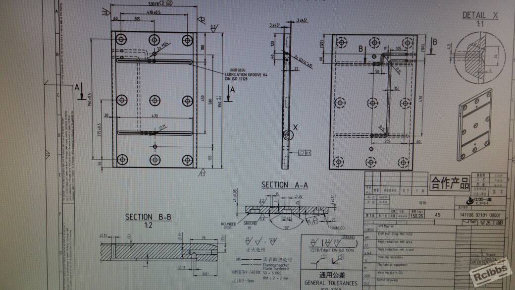

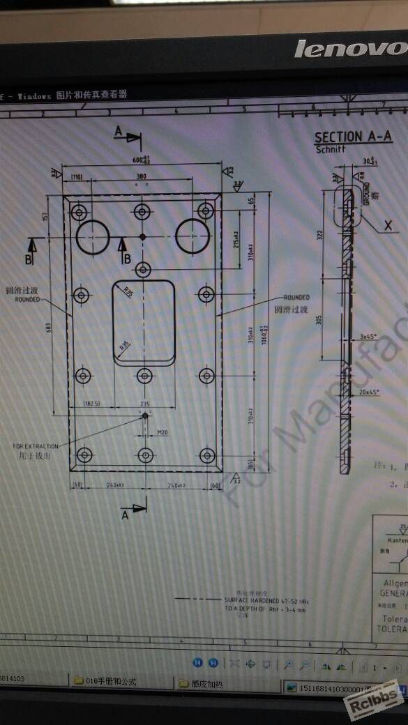

公司一批活,计划外委。目前出现变形,淬硬层不够等问题。有厂家能好吗?

这种形状的45钢零件感应单面淬火变形是免不了的。也许激光淬火会好一点点。
出现变形和淬硬层不够等问题,不知道预先热处理是怎么样的?
