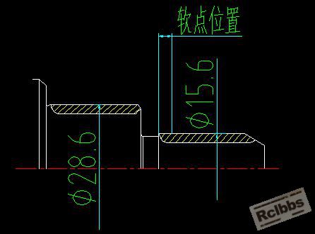

图示零件
技术要求:QT600-3,层深1.5-3mm,硬度HRC52-58
加工描述:Φ15.6轴颈先淬火(加热时间3s),Φ28.6轴颈淬火(加热时间5s)
1、最小轴颈Φ15.6轴颈检测,初检硬度合格均为HRC53/54/55,
批量生产检测,偶尔也有HRC52/53的情况,但是总是有那么1-2根,
如图示淬火区(从淬火区起始位置往右5mm开始检测)出现硬度HRC50.5/51.5的情况,
初检和绝大部分情况都是HRC52/53/54.
2、Φ28.6硬度均为HRC55/56/57,检测从来没有不合格情况;
加热、冷却正常,检测零件Φ15.6、Φ28.6原始珠光体含量均在65%以上(珠65)
请帮忙分析下问题
1、左侧Φ28.6轴颈加热是否对先淬火的Φ15.6轴颈有回火作用(软点处)?
如果有影响,为什么不是每一件都有问题,而是抽检出现某一件情况?
2、关于铸件硬度检测,是否取平均值,而不能以某一点值为准?
是否有相关国标或标准?

建议把软点处金相组织和硬点处金相组织对比一下。
发表于 2015-12-18 20:39:31 | 显示全部楼层
硬度低的那件实际淬火范围和正常的一样吗
发表于 2015-12-18 20:40:52 | 显示全部楼层
还有,软点区域硬度是怎么测的,
