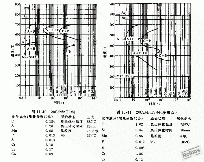

有道理,材料是20CrMnTi,手头没有类似的相图,就看的Fe——C相图

发表于 2015-12-18 05:11:44 | 显示全部楼层
查看常用钢的临界点就可判断。
签到天数: 142 天
发表于 2015-12-18 09:22:30 | 显示全部楼层
   20crmnti 渗碳后还是原来的成份吗?变成100crmnti了呵呵。有这个相图吗,理论上可以想象一下,实际检测最靠谱。知识不是背书,理解会应用最重要
签到天数: 820 天
发表于 2015-12-19 18:41:15 | 显示全部楼层
渗碳后  渗碳层的碳含量已经升高了  所以就不能再用原材料的平衡图来判断  要考虑碳元素对相图的影响

材料不同会有差异,从高温降下来临界点应以Ar3为准,而不是Ac3.看看850度是否低于Ar3才能判断是否析出网 ...
应该是ARcm更准确吧?
