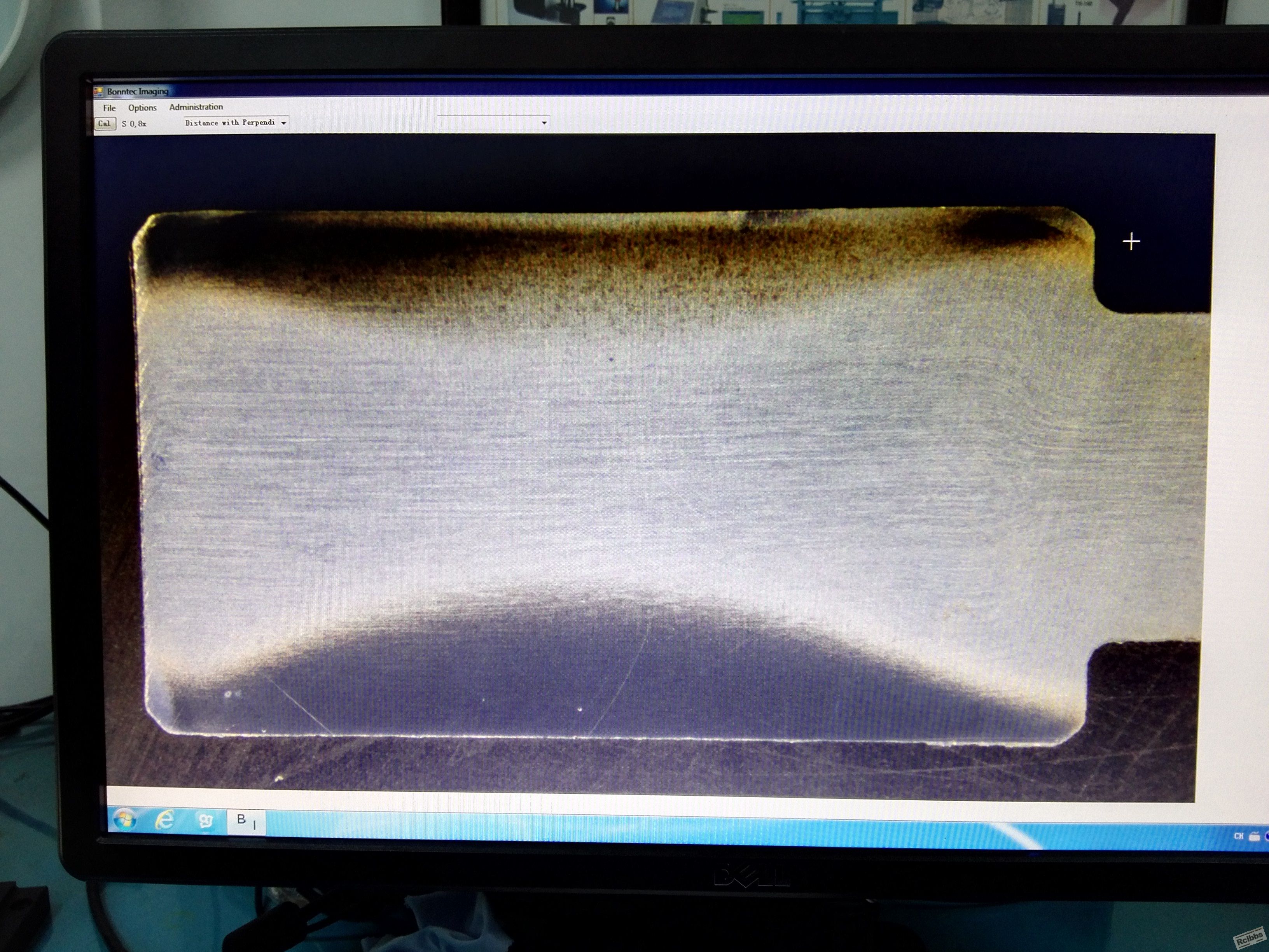

最近生产15mm高,8.25mm直径的产品时发现,感应区域不均匀,同时硬度确实偏低,材料10B38,材质已经调质过,工件到感应线圈后50转/分钟旋转,加热时间为1.6S,这么小的一个工件发生同一个零件上的不均匀会是什么造成的,线圈?感应淬火液?原材料?还是其他,请大家帮忙分析

发表于 2015-12-21 09:26:33 | 显示全部楼层
采用整体淬火,线圈设计有问题。采用扫描淬火,工艺参数有问题。

发表于 2015-12-22 08:44:06 | 显示全部楼层
电源的频率是多少?
要求的加热深度是多少?
发表于 2015-12-22 08:56:51 | 显示全部楼层
是整体硬度偏低还是心部?如果是心部则可能是心部温度较低,如果是整体有可能是奥氏体化温度较低或淬火不足吧
发表于 2015-12-22 09:02:25 | 显示全部楼层
可能是旋转有问题导致加热不均匀,又或者是冷却不均匀。具体可通过金相来确定。

发表于 2016-1-8 14:48:48 | 显示全部楼层
同意楼上的说法,而且工件旋转速度好像有点低了,那么短的加热时间,应该把旋转速度再提高点。

发表于 2016-1-9 08:49:09 | 显示全部楼层
初步分析加热不均匀是感应器设计不合理,硬度偏低可以把喷水压力加大或者淬火液浓度降低点。
发表于 2016-1-18 16:33:18 | 显示全部楼层
感应器是什么样的,采取的是固定旋转加热还是扫描式加热,建议扫描连续式,可以有效避免。
我们使用的旋转为150转,连续式扫描加热,走速12小径的在2520,淬硬层平稳。
发表于 2016-1-28 08:44:05 | 显示全部楼层
固定淬火容易出现两头加热不均

 楼主| 发表于 2016-1-31 15:22:07 | 显示全部楼层
太感谢各位的分析,我也和老外说感应线圈由问题,主要就是两头淬不硬,中间又太高,我一直认为老外的线圈设计有问题,但是德国人说是好的,我还是坚持自己的观点,现在改为扫描式的了,但是还没有试。

 楼主| 发表于 2016-1-31 15:23:14 | 显示全部楼层
高频之前的调质对高频后的硬度有什么影响,硬度不均的话会导致高频后的硬度不均吗

 楼主| 发表于 2016-1-31 15:23:40 | 显示全部楼层
旋转速度的话50已是最高的了,我没法调整了

发表于 2016-3-11 18:19:16 | 显示全部楼层
我们主要做小件,你这种状况,有两种方法,一是感应器重做,二是扫描淬火

发表于 2017-12-13 10:40:39 | 显示全部楼层
应当是整体淬火吧?感应圈高度不够,感应圈两端的磁力线是变弱的,应当增加高度。正好是15是不对的

发表于 2020-5-5 19:56:49 | 显示全部楼层
线圈有大问题,另外,工艺参数也有问题。
