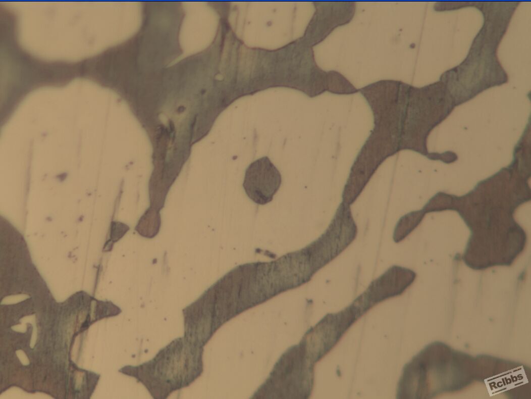

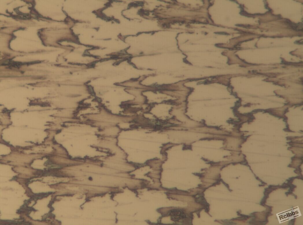

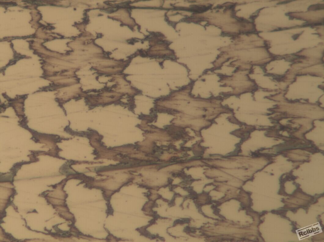

请问大家,图1为正常铁素体组织,图2,图3不正常是什么情况?

发表于 2016-1-1 23:24:31 | 显示全部楼层
不正常是存在冷变形量

发表于 2015-12-22 17:47:33 | 显示全部楼层
白色的是奥氏体吧,基体是铁素体!

发表于 2015-12-22 17:48:37 | 显示全部楼层
图一也是一样的组织,都是铁素体加奥氏体,图二图三应该是横向,你看看纵向可能组织分布不一样,

发表于 2015-12-22 17:49:56 | 显示全部楼层
图二图三感觉样没制好,可以用染色法给铁素体染色
发表于 2015-12-22 18:46:02 | 显示全部楼层
用的什么腐蚀液?多长时间?是不是腐蚀后没有擦拭干净?
签到天数: 940 天
发表于 2015-12-22 19:26:17 | 显示全部楼层
制样不正常引起组织不正常。
发表于 2016-1-13 13:29:29 | 显示全部楼层
支持楼上的,试样挤压变形区域组织会这样。
