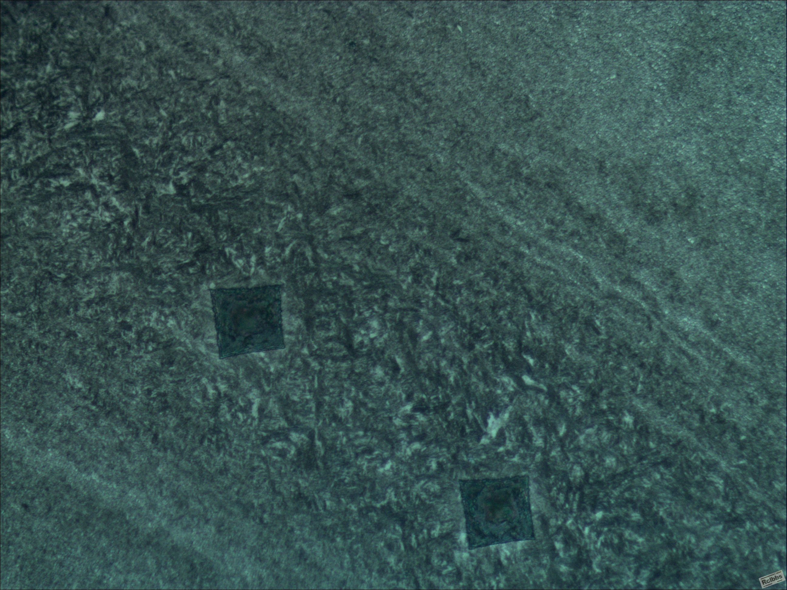

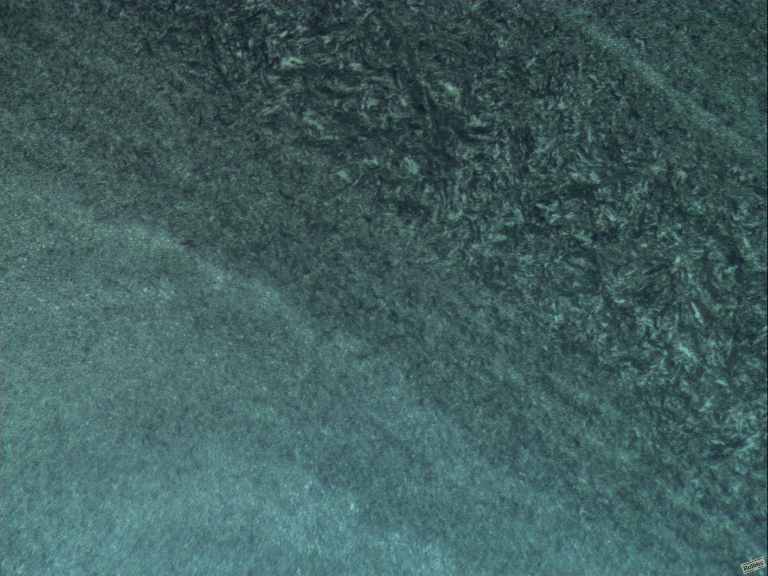

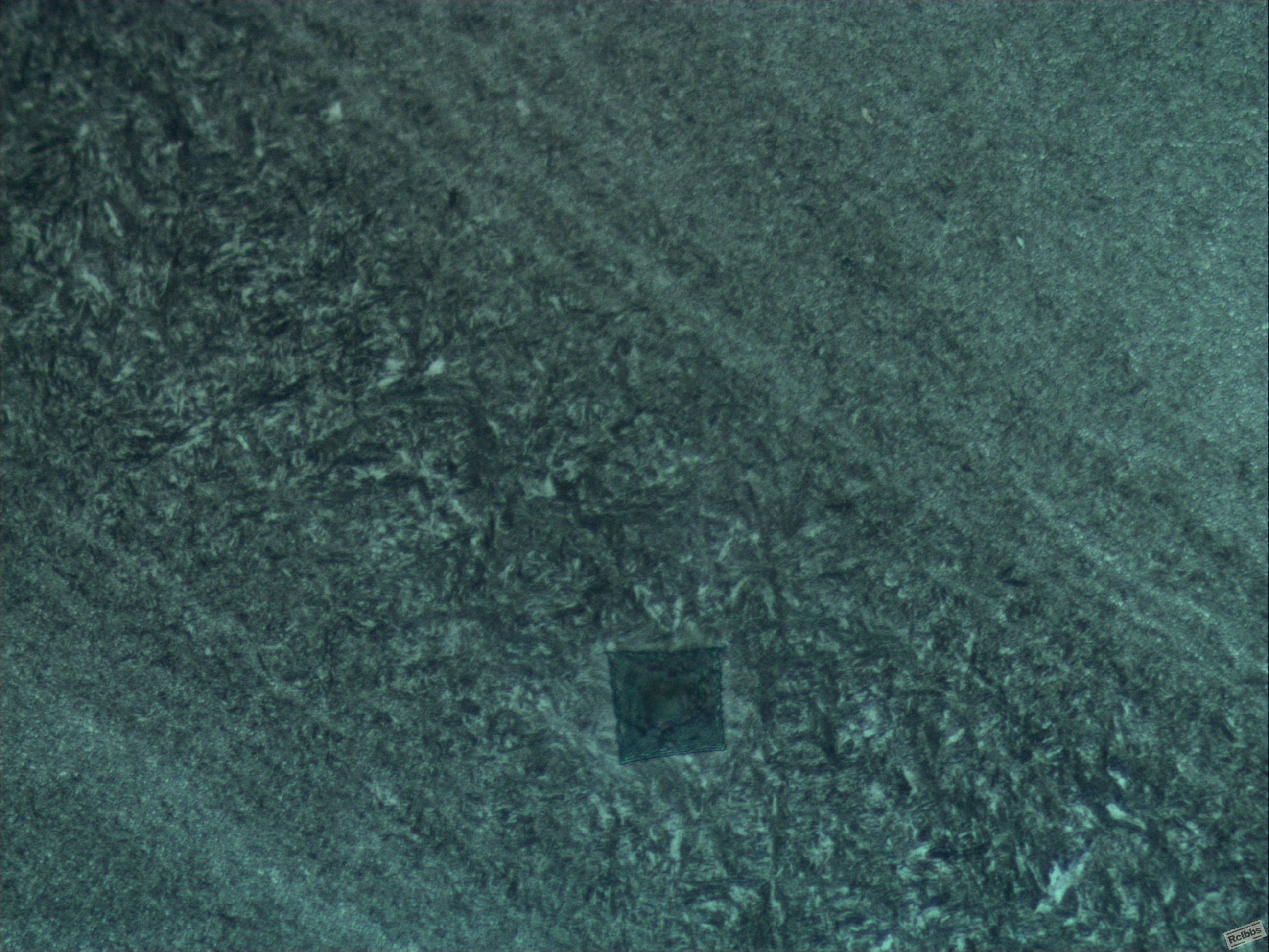

材料好像是碳素工具钢,具体化学成分不清楚
焊缝为碰焊
焊缝照片
焊缝照片
焊缝1
焊缝1
焊缝2
焊缝2

发表于 2015-12-24 21:12:47 | 显示全部楼层
碰焊过程脱碳成为亚共析钢,组织为铁素体+(M-A)组织

发表于 2015-12-24 18:18:23 | 显示全部楼层
我认为是马氏体----------------------------

 楼主| 发表于 2015-12-25 08:32:11 | 显示全部楼层
两位专家的分析,硬度值在54HRC,我自己认为是铁素体和屈氏体(组织中黑色部分,照片效果不是很好),请两位专家大体讲讲过程,初步知道的信息是材质应该相当于SK5的化学成分    多谢两位专家

发表于 2015-12-28 08:06:38 | 显示全部楼层
zsrh369 发表于 2015-12-25 08:32
两位专家的分析,硬度值在54HRC,我自己认为是铁素体和屈氏体(组织中黑色部分,照片效果不是很好),请两位 ...
我认为是板条马氏体的回火组织~~~~~~~~~~~

 楼主| 发表于 2015-12-28 15:32:54 | 显示全部楼层
冯工:我可不可以这样理解:因脱碳变为亚共析钢,在冷却过程中析出铁素体,之后转变维(M+A)组织?碰焊之后有个退火,温度大概是600度,(M+A)组织会发生适当的转变?

 楼主| 发表于 2015-12-28 15:35:03 | 显示全部楼层
wangzeshi 发表于 2015-12-28 15:20
残奥5%+马氏体+屈氏体
王工你好:是不是可以这样理解:因为材料为过共析钢,奥氏体的稳定性好,在焊接完之后的冷却过程中,发生马氏体转变  ?

 楼主| 发表于 2015-12-28 15:36:05 | 显示全部楼层
高工你好:能大概讲一下组织的转变过程吗?谢谢啊

 楼主| 发表于 2015-12-29 12:54:44 | 显示全部楼层
wangzeshi 发表于 2015-12-29 11:28
焊接时是熔融状态到室温的冷却过程,所以,经历了如下过程:结晶(碳化物+奥氏体)→碳化物+马氏体+残余 ...

签到天数: 72 天
发表于 2016-1-26 00:47:41 | 显示全部楼层
从形态上看的,焊接的冷却不可控,成分不均等导致焊缝组织很复杂。
