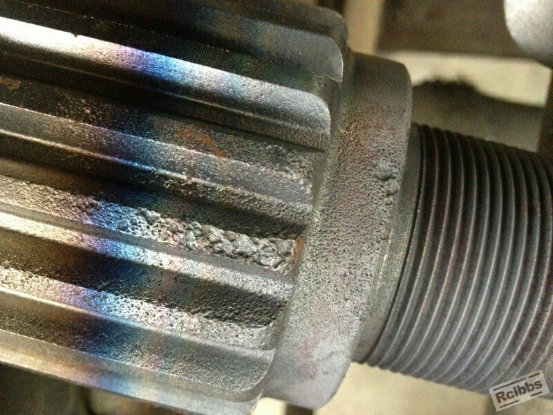

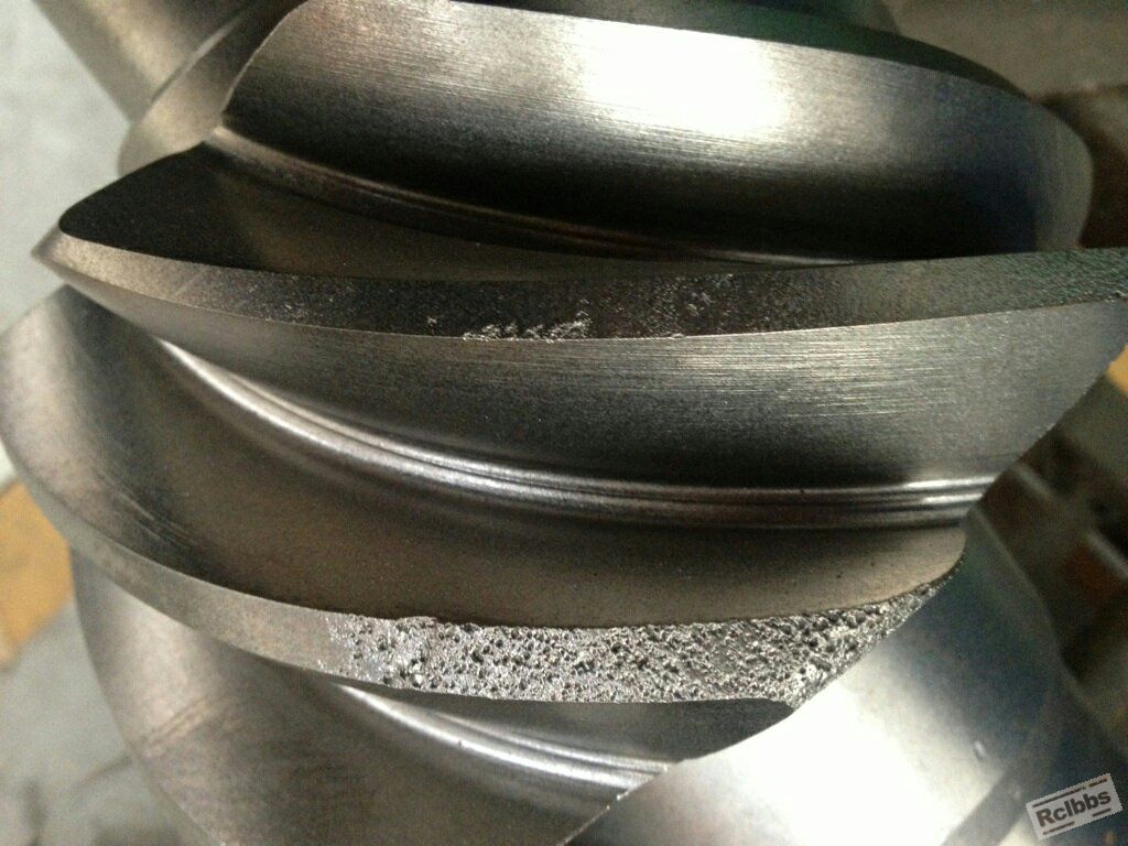

主动螺旋锥齿轮渗碳淬火后,表面产生蜂窝状的疏松缺陷,是什么原因造成的,热处理问题还是原材料问题(齿轮材料,20CrMnTiH)?

抱着学习的态度问一下,有无解剖本体看金相?有没有可能是靠近加热管的零件由于超温产生过烧?

有可能是毛坯锻造时氧化,毛坯存放很长时间,锈蚀造成。

个人感觉第一张有点过烧。。

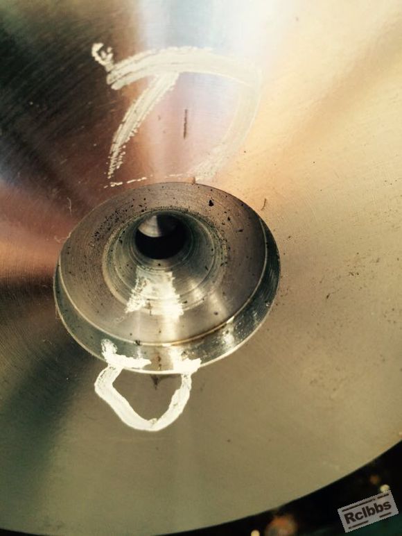

        这种缺陷与热处理根本扯不上干系!这应该是精车齿坯放在漏天或漏雨潮湿的库房太久,导致局部表面严重的锈蚀,并达到一定的深度(类似于内氧化的深度内腐蚀),铣齿后腐蚀严重的位置就成了这般熊样。
        看看这个是不是有相似之处

支持大部分观点,尤其是内氧化一说。产品出现了内氧化,经过渗碳淬火后表面其实就是一层氧化物,可能经过喷丸后氧化物脱落或打碎造成的蜂窝状。与热处理无关。
