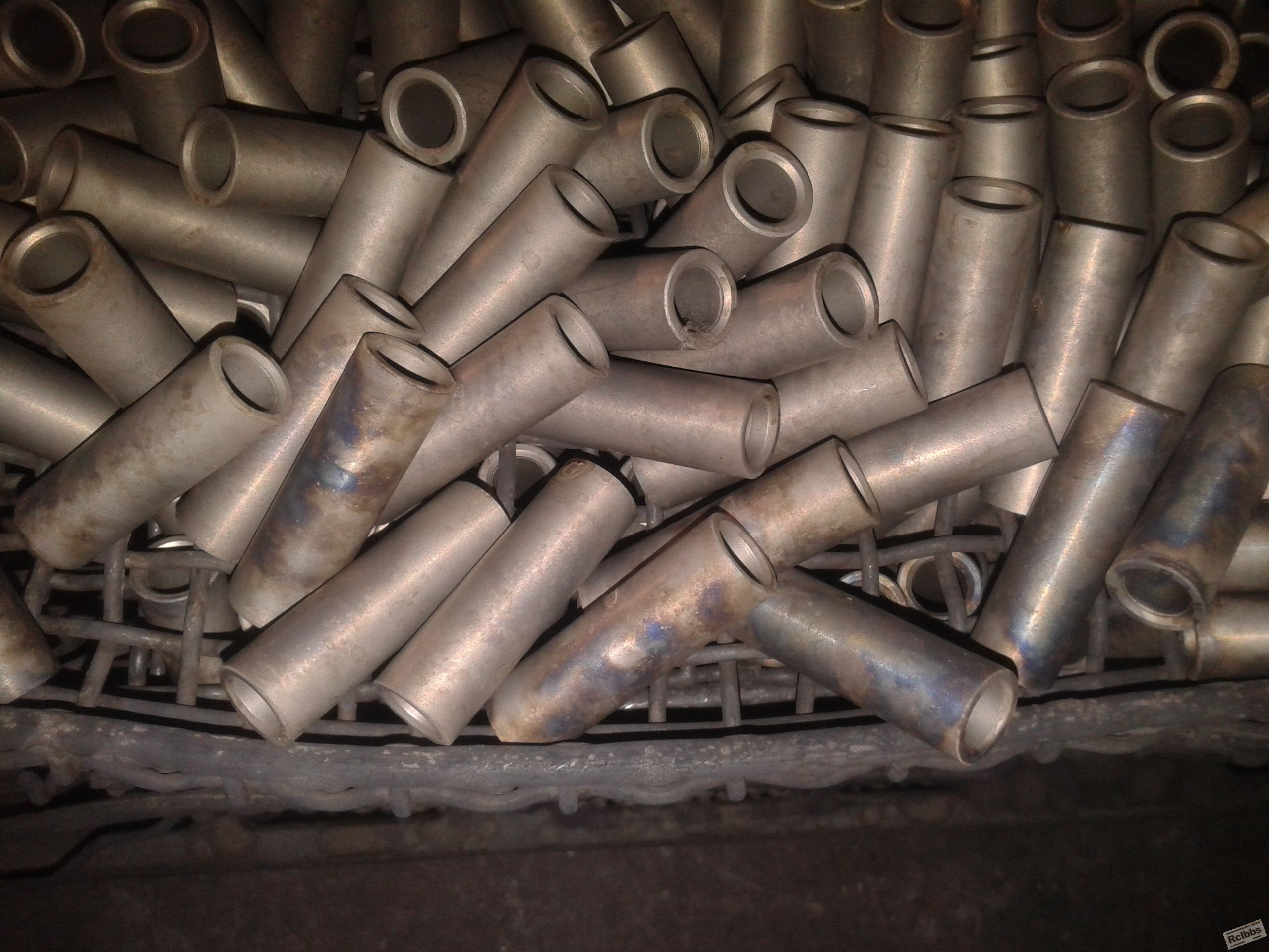

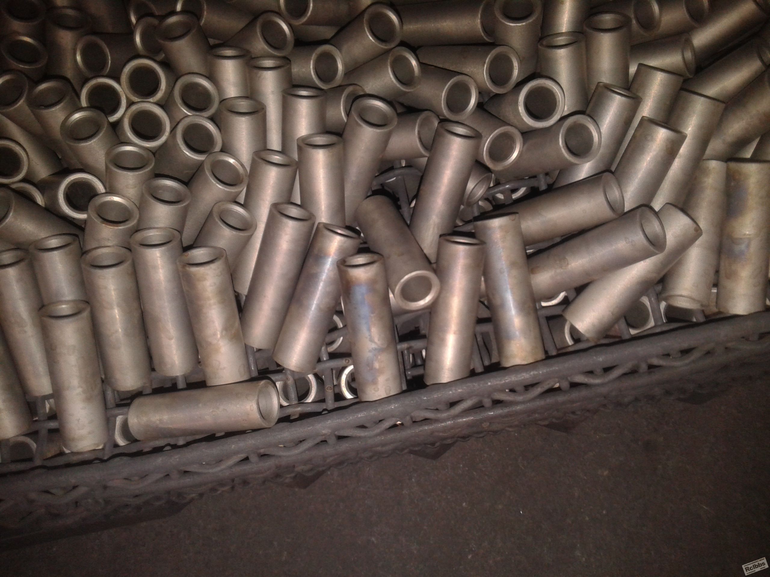

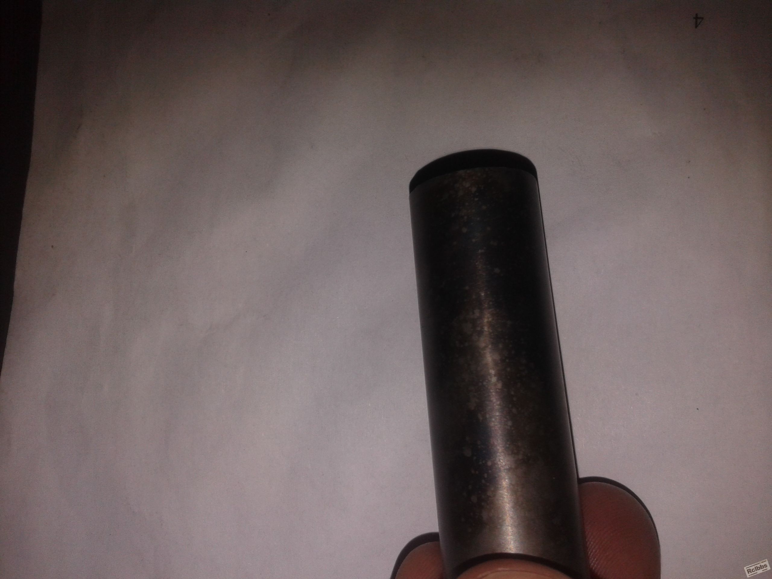

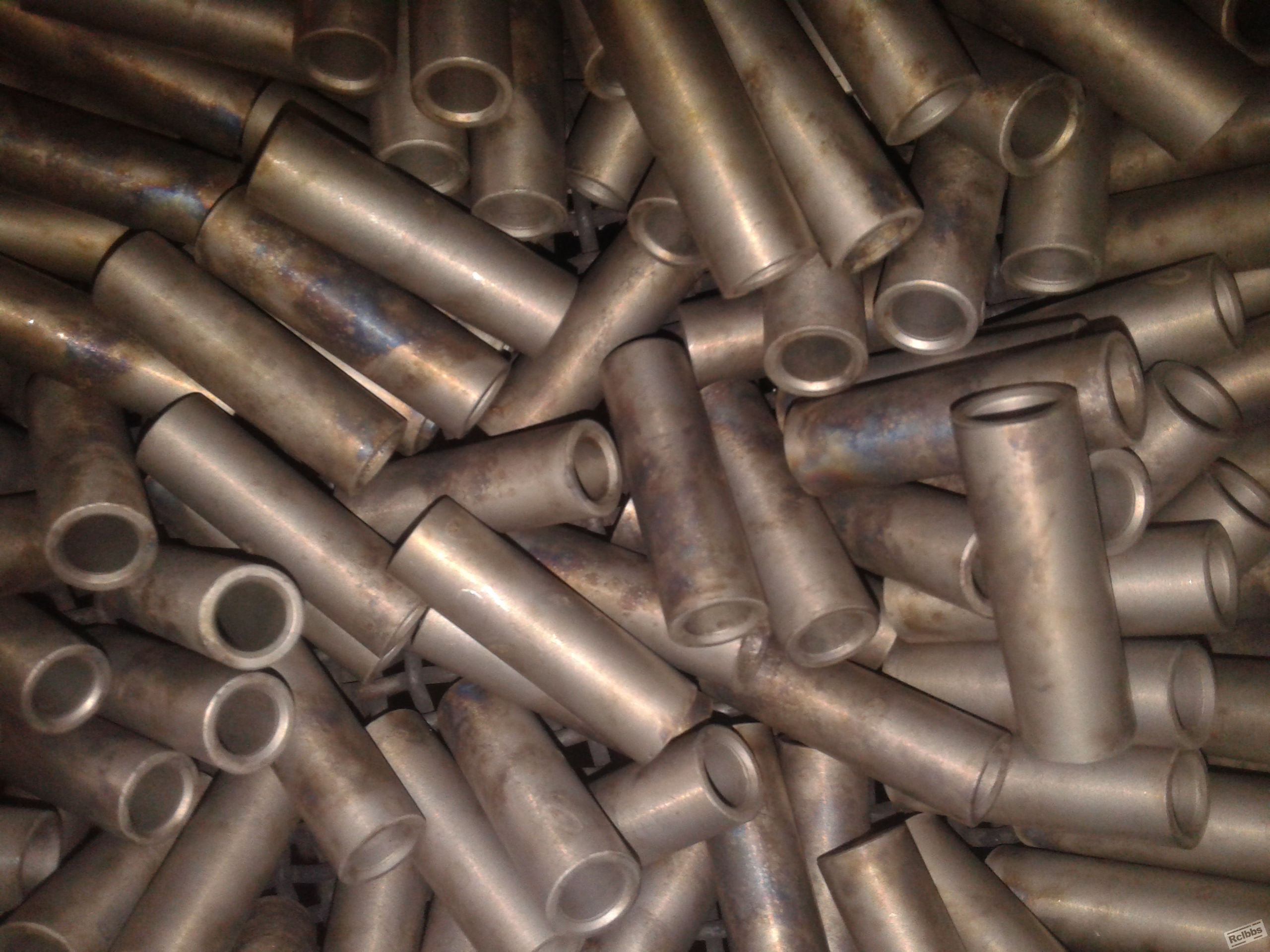

请帮忙分析一下原因

热前清洗,热处理工艺渗碳900淬火850, 更正一下,分布位置在四周

这种回火色的产生原因可能是:靠近炉壁的产品先到温,或者温度偏高一些;回火炉的密封性不太好;后清洗残余一些水分,回火时蒸发,加速外圈的产品氧化。
产生这种蓝紫色的回火色不一定需要高温,有些材料渗碳之后200℃回火就会产生这样的回火色。
检测这些产品也不会出现硬度低的情况。

应该是淬火后清洗没洗干净,表面残留的油水经过回火后的痕迹,你更换清洗液以后应该会改善或消除,我们也经常碰到过,如果淬火前没洗干净造成的产品会出现硬度软点或区,淬火后回火出现的,产品就没什么问题。

这种现象是发生在淬火后回火之前。

如果淬火之后产生,有必要检测一下淬火油的含水量,含水量高的话会有发蓝的现象

我们四台渗碳淬火炉,都共用一个清洗机,其他炉子没有这个问题,只有一台设备有。

看一下油有没有问题吧!
