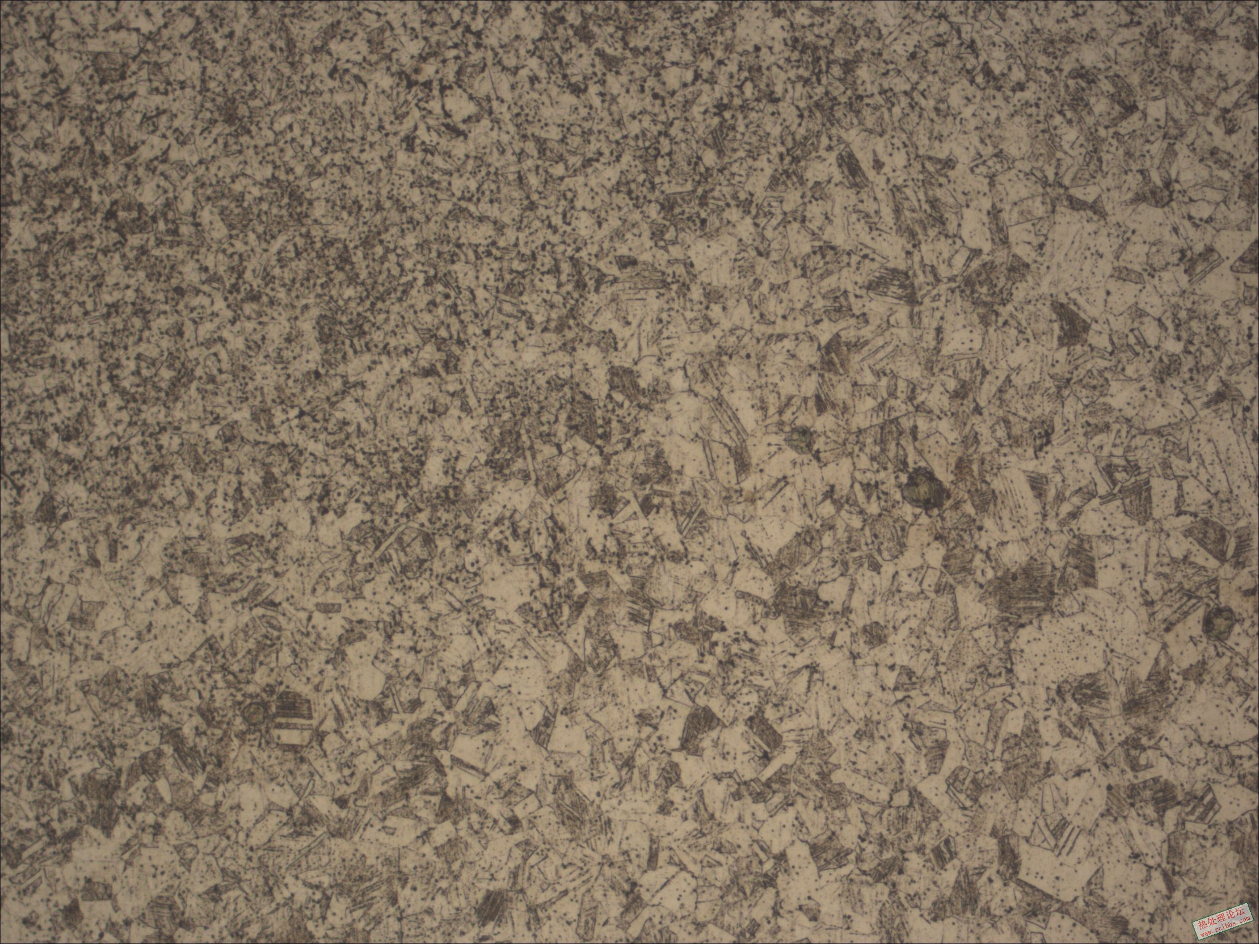

这是不锈钢组织,200倍下  不知道深色的是什么组织,左边的组织是什么 什么成因 左边是中心部分,右边是边缘部分为奥氏体组织

怎么没有高手在吗?帮帮忙哦

图片放大倍数低,组织不是太清楚。晶粒粗细不均匀,中心晶粒细。

连材料及热处理工艺都不知道,仅凭一张图片是很难分析的

参数不够,希望再详细和清楚一点。

既然高手未到,鄙人先发表一点看法,等高手来了以资验证 :lol :lol 。
1、黑色点状物为碳化物K,推测未经过固溶处理;
2、白色板条状物为孪晶A,推测该构件经过变形;
3、深色块状物为变形产生的晶体缺陷附近的合金元素或碳化物在此偏聚,腐蚀的时候相界面被腐蚀所以颜色深暗。推测该构件经过热变形或者冷变形以后在较高温度下停留过,且变形量不很大,所以变形不均匀,有的晶粒变形很大有的则变形很少。
如果以上推测基本正确,那么进行固溶处理就可以了。 ;P ;P
都是推测,不足为信。

不锈钢按照高温正火后所得到的组织分为:铁素体钢、马氏体钢、马氏体—铁素体钢、马氏体—碳化物钢、奥氏体钢、奥氏体—铁素体钢、沉淀硬化钢。
从图片上看组织为回火索氏体+铁素体、马氏体、残余奥氏体,属于马氏体—铁素体钢,Cr(16—18)Ni(1.0—2.5)
大约采用的热处理方式为:1150油淬+600回火,建议您明确一下材料和热处理工艺!

马氏体-铁素体钢,这应该不是的吧
