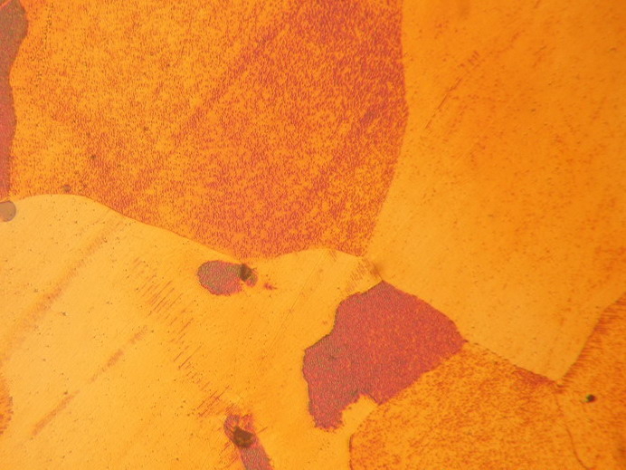

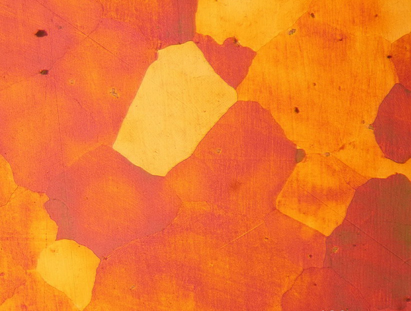

这是奥氏体的照片。
放大100倍
放大400倍

怎么这么大晶粒!!!
 楼主| 发表于 2007-3-17 18:32:49 | 显示全部楼层
为了好看,专门选的大晶粒。同时,本照片是高锰钢水韧处理后的组织,因为水韧处理温度高达1050-1080℃,所以,晶粒较一般的不锈钢和耐热钢要大些。

好熟悉,以前做过高锰钢的课题,奥氏体晶粒就是这个样子。

该钢号应该是Mn13,在室温下,内部组织呈奥氏体状态。

可是为什么是红色的?用的什么腐蚀剂?
 楼主| 发表于 2007-4-2 22:05:04 | 显示全部楼层
一般的硝酸酒精溶液。由于奥氏体晶粒位向不一样,导致其色彩不一样。

晶粒上的黑点是什么?是不是夹杂物?

又学习到知识了 "由于奥氏体晶粒位向不一样,导致其色彩不一样。" 以前一直以为A是白色的! 给我感觉就象"墙上的白皮"那中! 今天才知道原来也有红色的!
发表于 2007-5-12 13:23:29 | 显示全部楼层
我以为奥氏体用硝酸酒精腐蚀后均呈白色,还有位向不同,颜色不同这一说法吗
发表于 2007-5-12 21:39:22 | 显示全部楼层
呵呵,MN13的奥氏体晶粒用硝酸酒精就能腐蚀出来,哎,没做过这种材料。
我做奥氏体不锈钢的晶粒可没有这么鲜艳的色彩,位向不同也没有多大差别。
是不是使用了彩色滤波片?或者其他着色方法?
发表于 2007-5-13 21:32:31 | 显示全部楼层
是不是有可能是过烧?
是不是有可能是过烧?
发表于 2007-7-2 16:27:10 | 显示全部楼层
能不能具体说明一些过程!具体是怎么得到的?
发表于 2007-7-19 20:01:51 | 显示全部楼层
恩
和我以前做实验看过得差不多
但总觉颜色没这么深
发表于 2007-8-31 16:13:40 | 显示全部楼层
就是啊,感觉颜色怎么这么深啊?只是因为位向不同的缘故吗?
发表于 2007-9-2 18:19:55 | 显示全部楼层
原帖由 ltw369258 于 2007-4-2 22:05 发表
奥氏体位向不同导致各个奥氏体晶粒的色彩有所不同,
但会使基调变成红色的吗?我还是难以理解.
