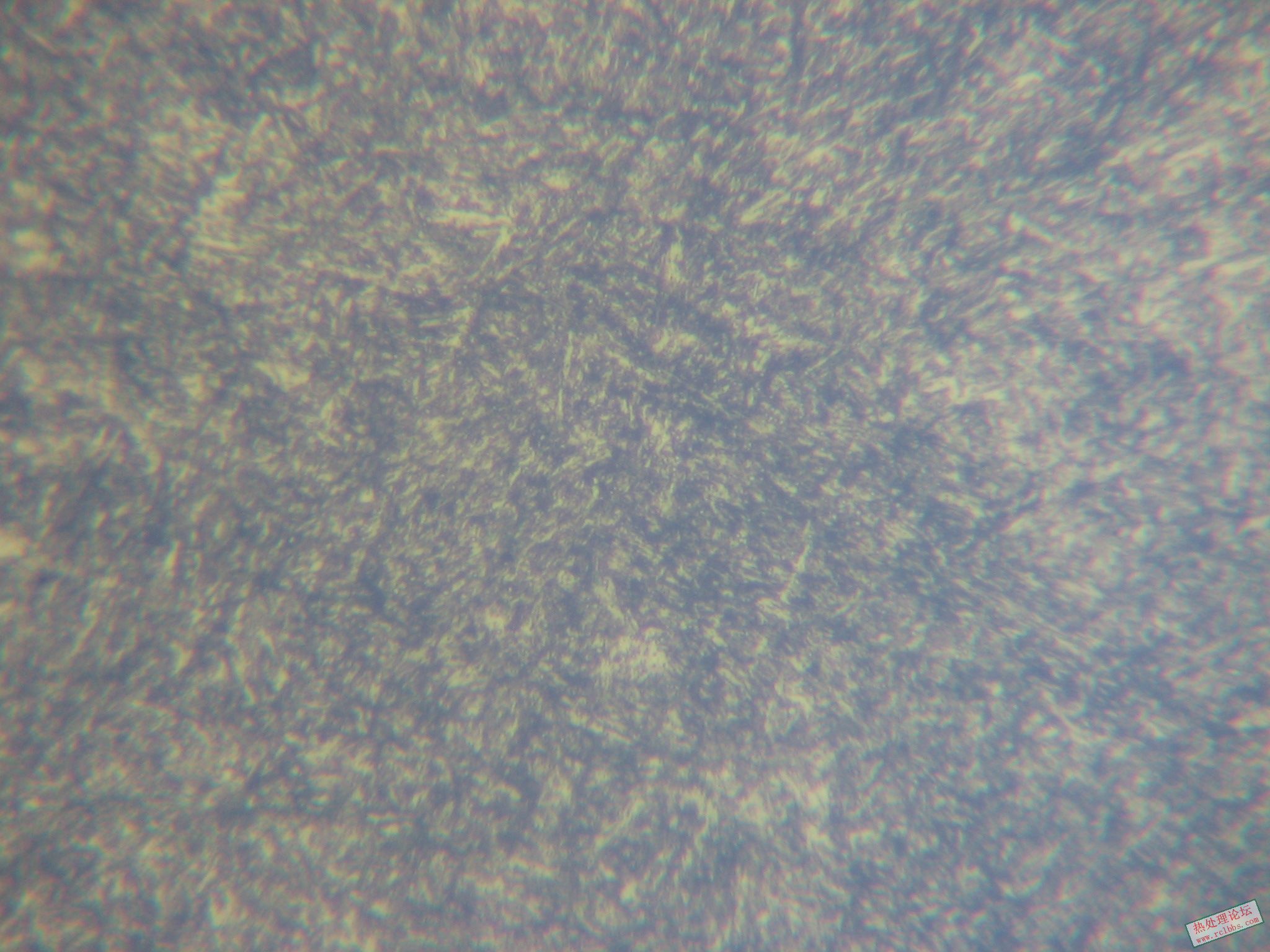

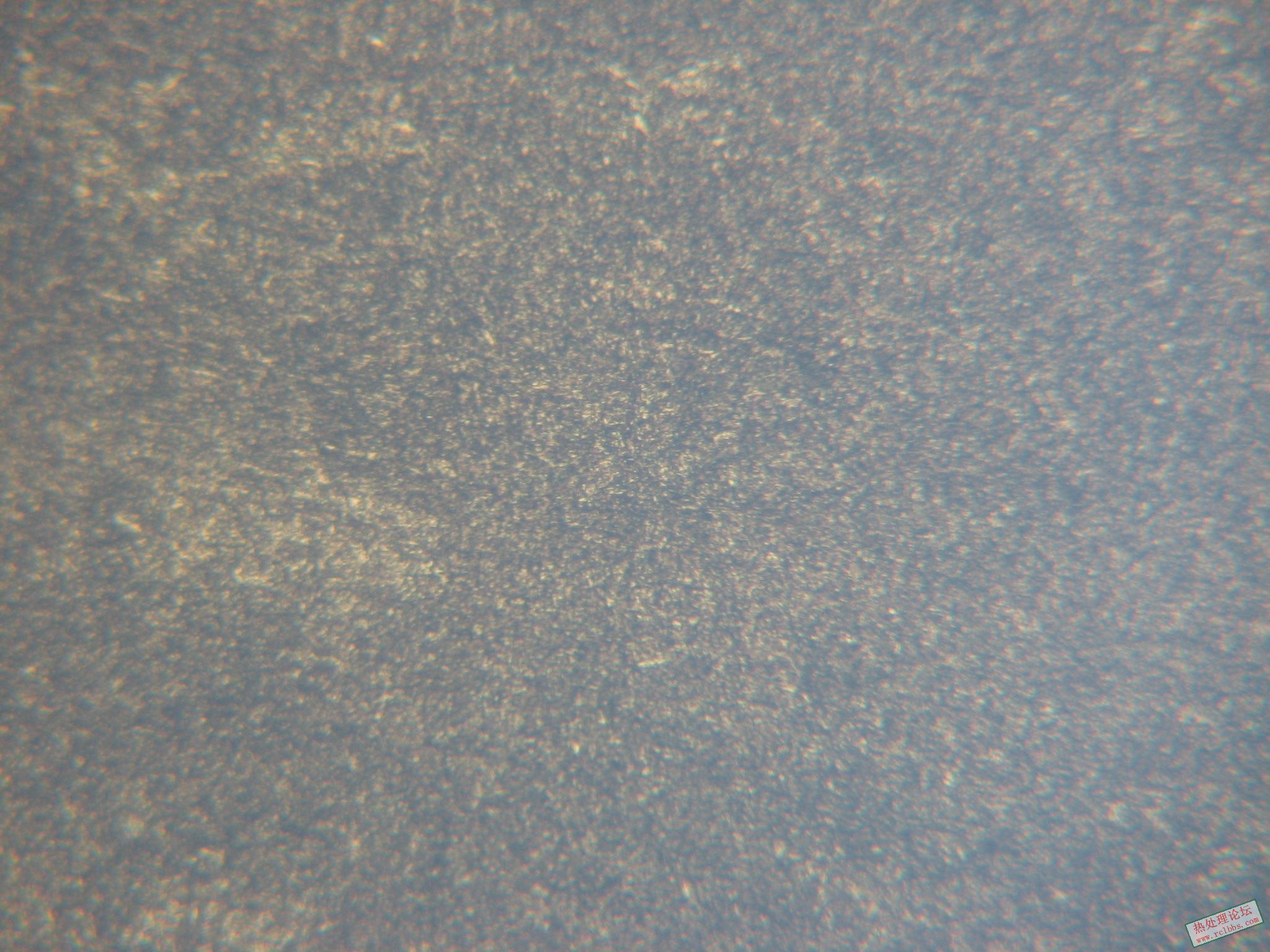

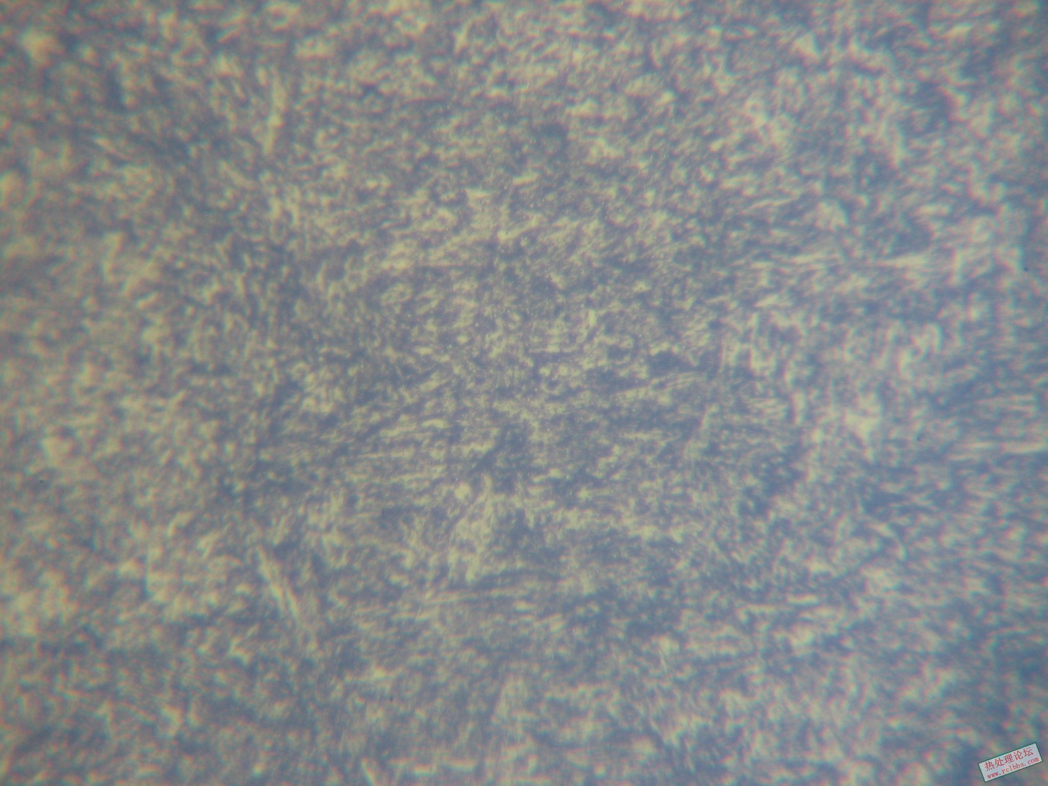

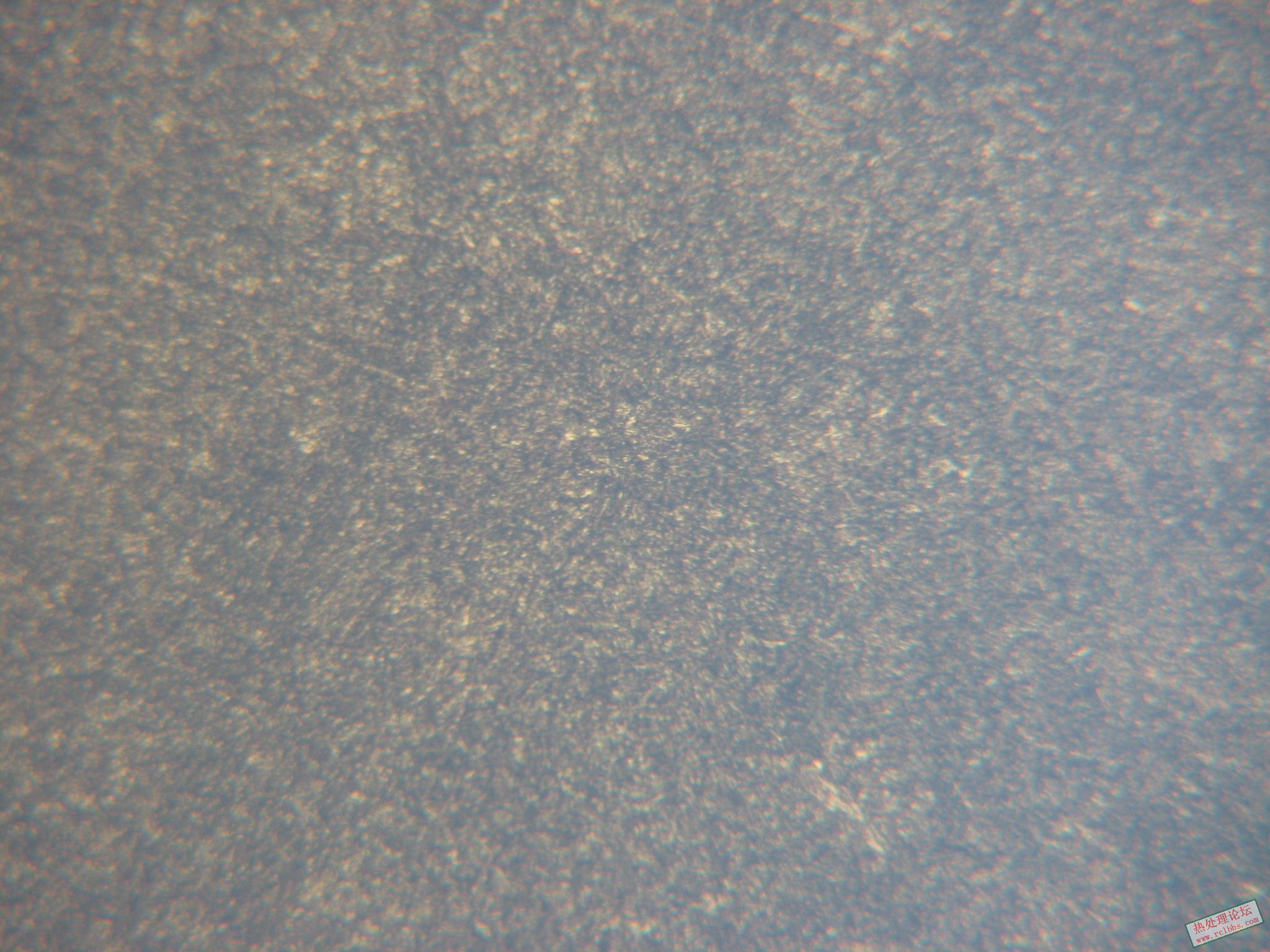

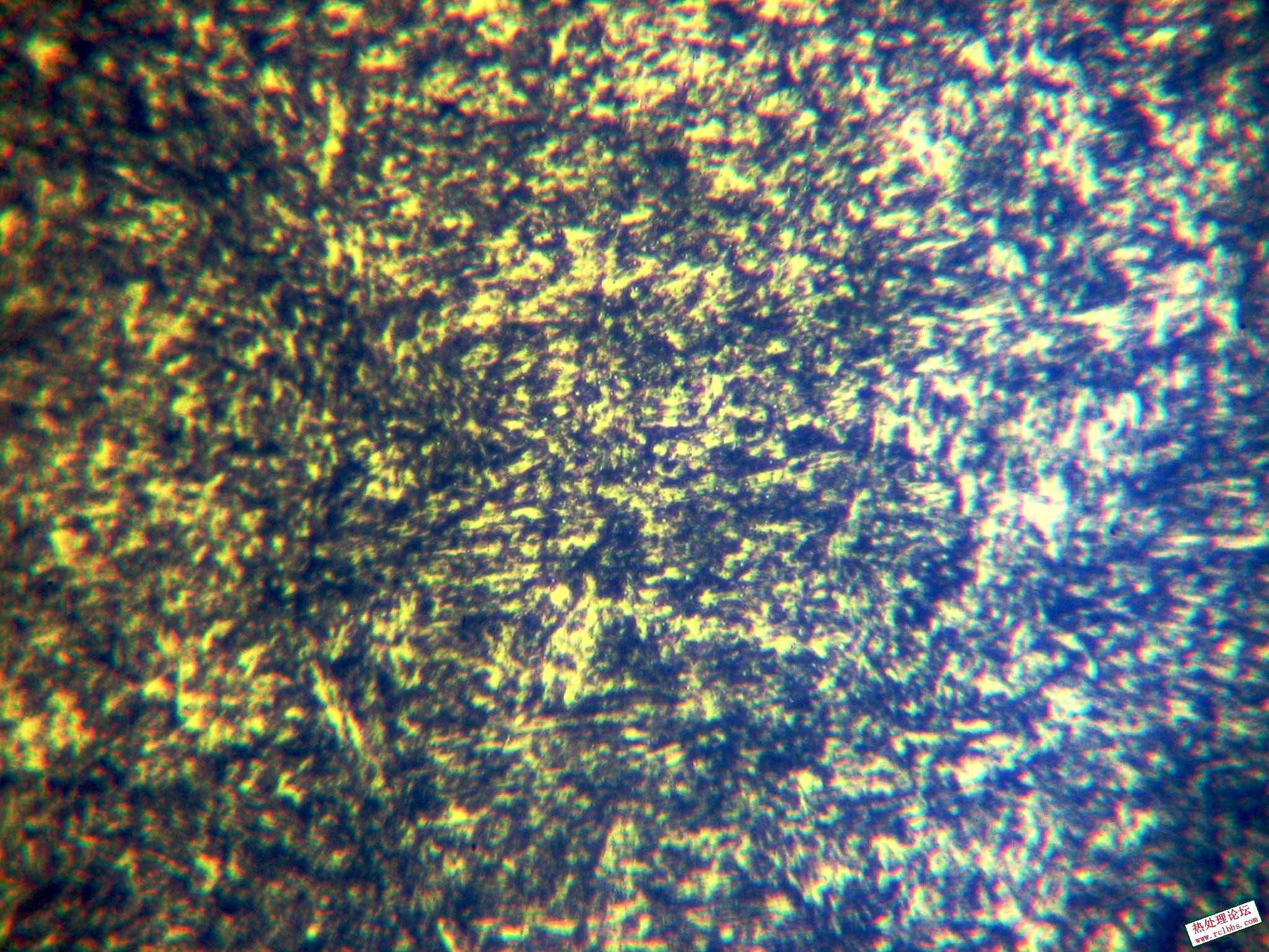

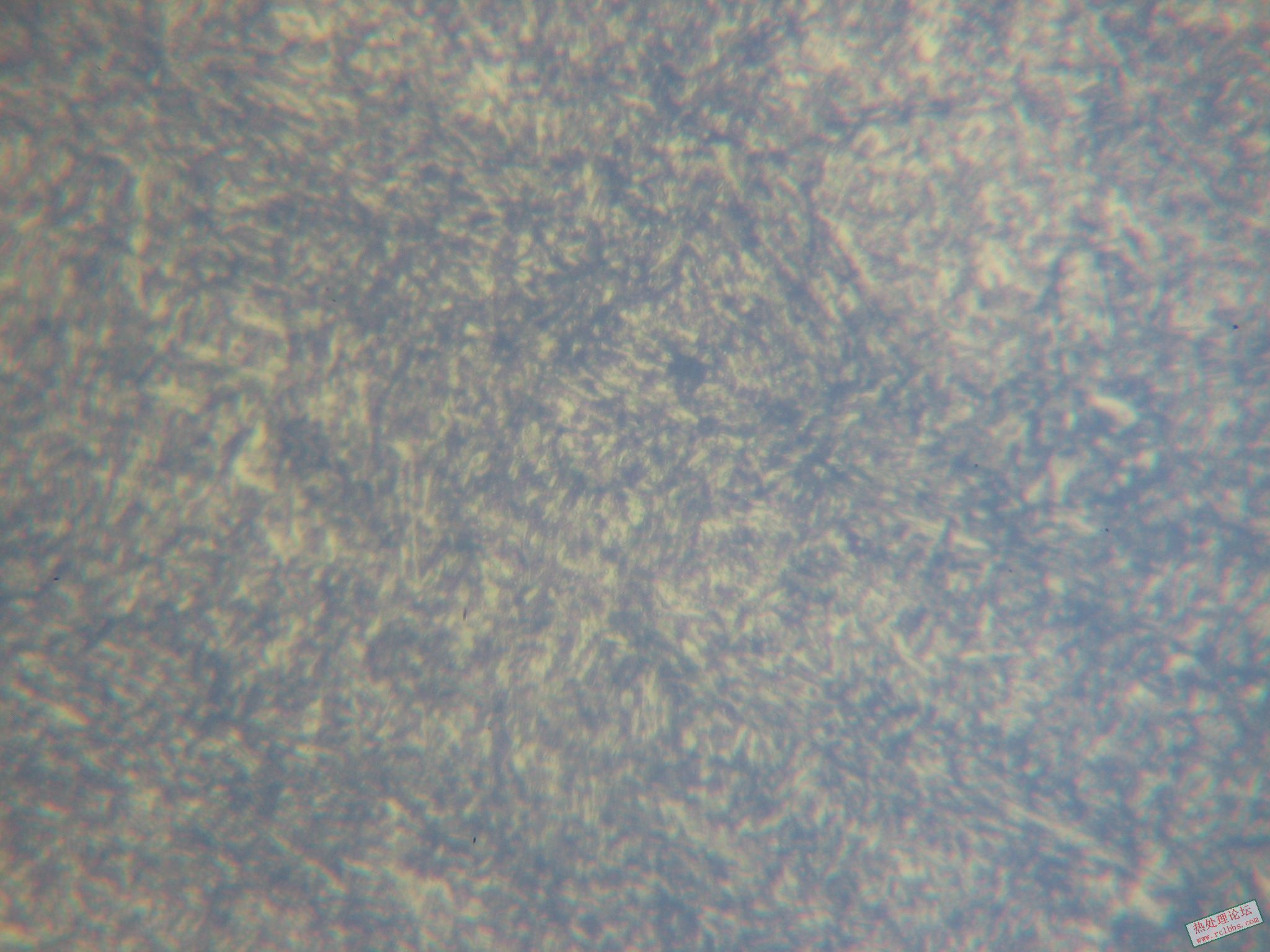

各位来看看图片是什么组织?淬火后回火,HRC47
大家一起讨论一下

100倍
100倍
100倍
100倍
500倍
500倍
500倍
500倍
500倍
500倍

发表于 2008-8-15 22:01:24 | 显示全部楼层
组织略粗一点,还可以(对0839稍处理了一下)
 楼主| 发表于 2008-8-16 07:24:55 | 显示全部楼层
楼3的朋友什么意思呀????
是说你的图吗?还是我的图?
签到天数: 809 天
发表于 2008-8-16 09:01:59 | 显示全部楼层
组织有点粗,碳化物有点少。
 楼主| 发表于 2008-8-16 12:40:08 | 显示全部楼层
估计是保温时间过长了
发表于 2008-8-19 18:12:58 | 显示全部楼层
加热时间长了,温度有点高。
签到天数: 325 天
发表于 2008-8-19 18:40:56 | 显示全部楼层
回复 1# 的帖子
保温不够,冷却慢,而且带温温度高时回火了!
